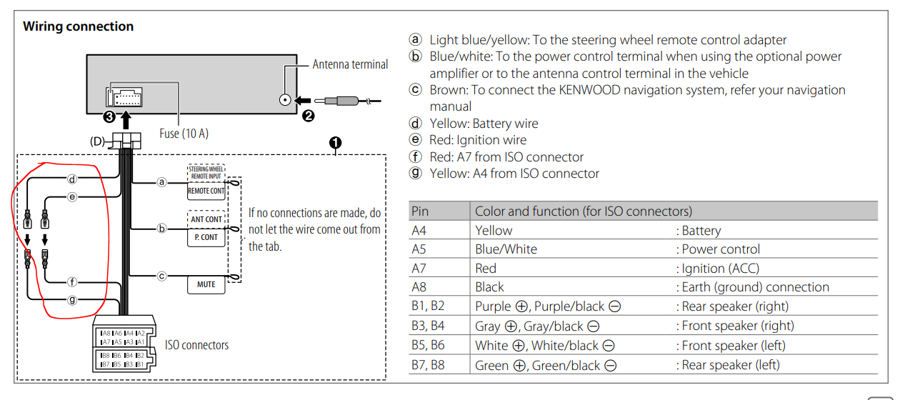

bill999r Δημοσ. 9 Νοεμβρίου 2022 Δημοσ. 9 Νοεμβρίου 2022 Καλησπέρα σε όλους, Άλλαξα πηγή στο αυτοκίνητο μου προκειμένου να έχω και την δυνατότητα Bluetooth σύνδεσης. Η νέα πηγή αντικατέστησε μια παλιότερη Kenwood οπότε η σύνδεση ήταν εύκολη. Αφού λοιπόν το εγκατέστησα και έβαλα την δική του φίσα η νέα πηγή λειτουργεί όπως πρέπει. Δηλαδή ενεργοποιείται με το γύρισμα του διακόπτη και απενεργοποιείται όταν βγάλω το κλειδί από τη μίζα. Το πρόβλημα μου είναι ότι όταν ενεργοποιείται μένει στην επιλογή standby και όχι στην επιλογή radio που το έχω όταν οδηγώ. Για να μπει στην επιλογή radio πρέπει να πατήσω το κουμπί SRC (Source). Επίσης αφού πατήσω το src δεν πιάνει τον σταθμό που άκουγα αλλά αυτόν που εχει αρχικό από κατασκευής. Όσο κ αν έψαξα στο manual δεν μπόρεσα να βγάλω άκρη. Με λίγα λόγια θέλω η πηγή να μένει στην επιλογή που ήταν όταν την απενεργοποιησα.

sphinxgr Δημοσ. 10 Νοεμβρίου 2022 Δημοσ. 10 Νοεμβρίου 2022 (επεξεργασμένο) Ή έχει ρύθμιση στα Settings τι να κάνει μόλις γυρνάς τη μίζα ή πρέπει να αλλάξεις τη σειρά 2 καλωδίων στη φύσα (του καλωδίου που δείχνει πότε γυρνάς τη μίζα με το καλώδιο που δίνει συνεχώς ρεύμα). Για το πρώτο διάβασε το manual. https://manual.kenwood.com/en_contents/attachDownload/103435 Για το δευτερο, αν δεν γνωρίζεις, πήγαινε σε μαγαζί ήχου που ασχολείται με αυτα Επεξ/σία 10 Νοεμβρίου 2022 από sphinxgr

sphinxgr Δημοσ. 10 Νοεμβρίου 2022 Δημοσ. 10 Νοεμβρίου 2022 (επεξεργασμένο) 28 λεπτά πριν, bill999r είπε Θα το κοιτάξω και αυτό αλλά δεν νομίζω να έχει σχέση με το ρεύμα γιατί το ράδιο κρατάει κανονικά στη μνήμη τους σταθμούς που έχω αποθηκεύσει. Το είχα σκεφτεί κ εγώ εξαρχής ότι κάνει reset αλλά τελικά δεν είναι. Λογικά κάποια ρύθμιση από το μενού θα είναι που δεν μπορώ να βρώ. Ψαξε αυτα τα 2 Επίσης βεβαιώσου πως δεν έχεις βάλει ανάποδα τα ακόλουθα: Επεξ/σία 10 Νοεμβρίου 2022 από sphinxgr 1

bill999r Δημοσ. 11 Νοεμβρίου 2022 Μέλος Δημοσ. 11 Νοεμβρίου 2022 Στις 10/11/2022 στις 10:12 ΠΜ, sphinxgr είπε Επίσης βεβαιώσου πως δεν έχεις βάλει ανάποδα τα ακόλουθα: Επεξ/σία χθες στις 10:14 πμ από sphinxgr Σας ευχαριστώ όλους για τις απαντήσεις και ιδιαίτερα τον φίλο @sphinxgr. Το πρόβλημα ήταν στα δύο καλώδια τροφοδοσίας που επισήμανε. τα ζευγαρωσα αντίστροφα και η μονάδα λειτουργεί όπως πρέπει. 2
