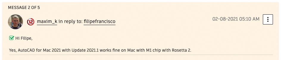

Το AutoCAD μπορεί να εγκατασταθεί πάντως κανονικά σε M1 Mac μέσω Rosetta 2.
Μία από τις πολλές απαντήσεις...
Δεν ξέρω εάν τρέχεις το macOS Ventura. Στη λίστα με τις απαιτήσεις συστήματος βλέπω μέχρι το Monterey.
