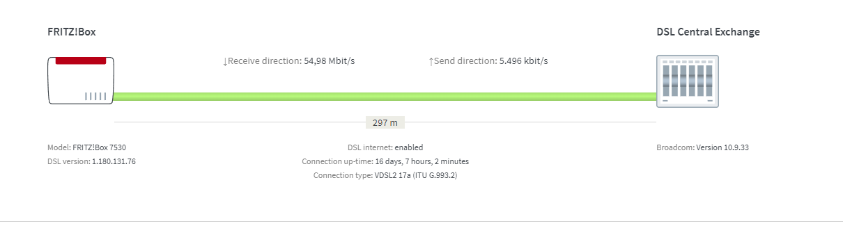

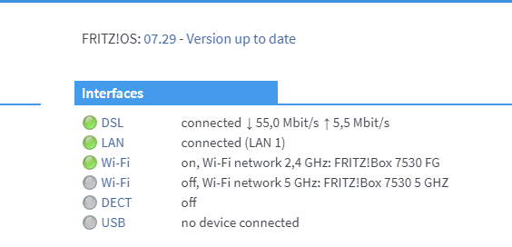

Επίσης υπάρχει ένα ωραίο tweak για fritzbox ώστε να παίρνεις το max της ταχύτητας που σου δίνει η γραμμή σου το οποίο χρησιμοποιώ και εγώ χρόνια με το 7530 που έχω.
Το χεις κάνει να υποθέσω η ούτε καν ;
https://www.adslgr.com/forum/threads/1139399-AVM-fritz!box-tweaks?s=0e53a328881afa8fec392faf26faad95
Είναι αυτό εδώ.
Εγώ κανονικά έχω 42mbps εδώ που είμαι, αλλά χάρη σ αυτό, είμαι εδώ.
Ούτε αποσυνδέσεις ούτε τίποτα.
image.png.3ddcb7537cdc9d2461f0f7277eca8195.pngimage.png.60a0c5fc1d1f551aa7a96d0bae7a983d.pngimage.png.a2cb6b9527f5fb07d9d94088d86ac8ff.png

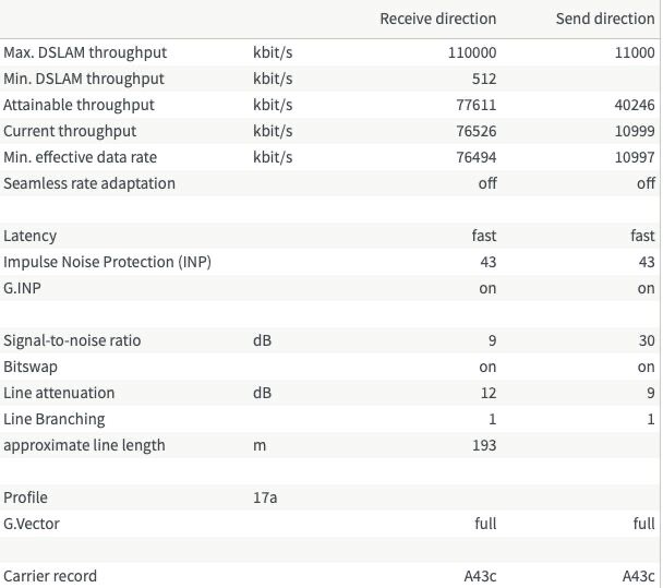

Ευχαριστώ για την απάντηση, να σου πω την αληθεια το δοκιμασα βάζοντας αρχικα για τιμη το -100 σε όλα οπως λεει για αρχη ο οδηγος. Κλειδωσε αντι για τα 76-77 που κλειδωνει τωρα στα 45 ...μολις εκανα την αλλαγη. Δεν ξερω γιατι,δεν δοκιμασα αλλες τιμες να σου πω την αληθεια μετά.
Επισης οταν ηρθε ο τεχνικος κατεβηκα και εγω κατω εψαχνε που ειναι ο κατανεμητης και τελικα καπου εξω ειχε ενα σαν boxaki ,δεν εχω ξαναδει κατι τετοιο σε αλλη πολυκατοικια,σαν κουτι ειναι πανω στο τοιχο, και μου ειπε οτι ειμαι πραγματικα 50 μετρα απο τον κομβο,αλλα για καποιο λογο η γραμη κατω στην πολυκατοικια φτανει με 80...Δεν μπορεις να κανεις κατι μου ειπε. Ξενερωσα να πω την αληθεια, οκ 80,αλλα λεω ρε φιλε 50 μετρα και να μην κλειδωνω ακατεβατα 100 ...ξενερα.
IMAGE 2022-11-10 20:05:16.jpg
Επεξ/σία από iceage2609
Μη το βάζεις καν -100.
Δοκίμασε με -40, -50 κλπ μέχρι να δεις που είσαι οκ.
Απλά τσέκαρε αν μαζεύει errors, γιατί αν μαζεύει θα τρως και τις αποσυνδέσεις στα μουτσούνια :P
Είμαι σχεδόν σίγουρος πως θα κλειδώσεις στα 90φεύγα, ίσως και παραπάνω.

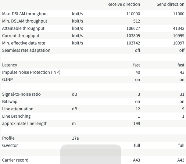

Έτσι για το feedback , με το -40 που μου είπες πήγε στο 92!! και με το -10 που μου είπε και ενας ακόμη στο adsl έφτασα εδω....αν δεν εχω αποσυνδέσεις θα είναι θειικό
3 ώρες πριν, iceage2609 είπε
Είδες που σου είπα ότι θα κλειδώσεις 90 και ίσως παραπάνω; :P
Κάνε κ άλλες δοκιμές αν θες παραπάνω και ίσως το πετύχεις.
Στείλε το πρωί να δω errors.
Πιστεύω θα έχεις 0 και αν έχεις 0, δεν θα έχεις αποσυνδέσεις.

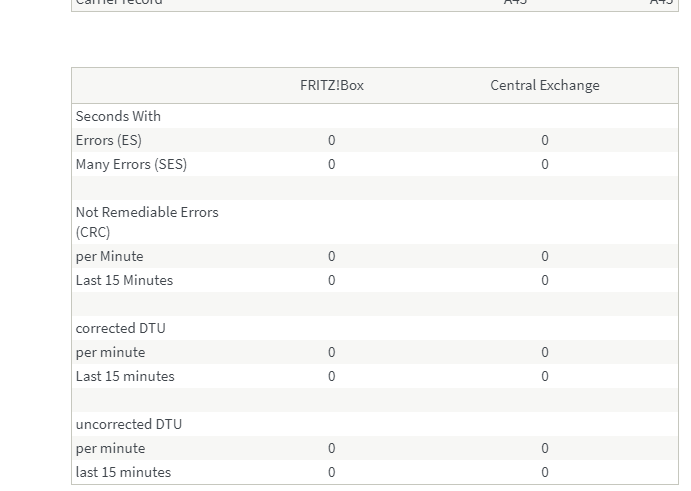

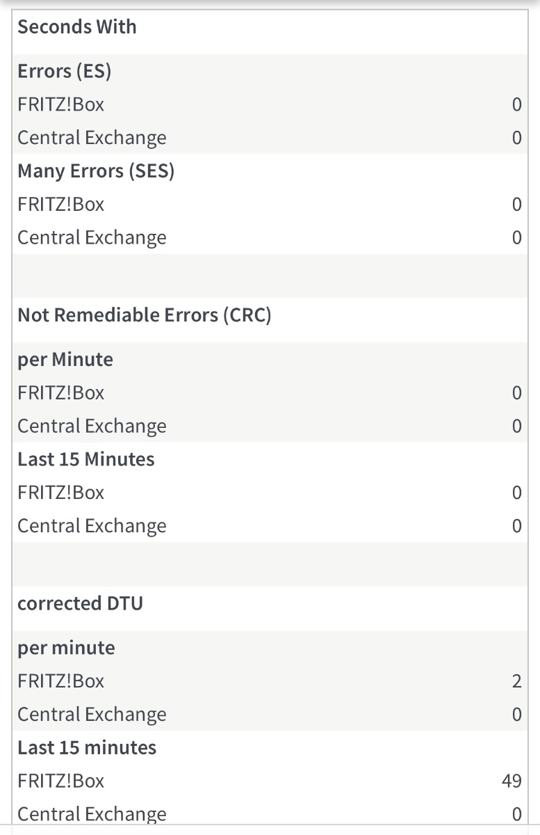

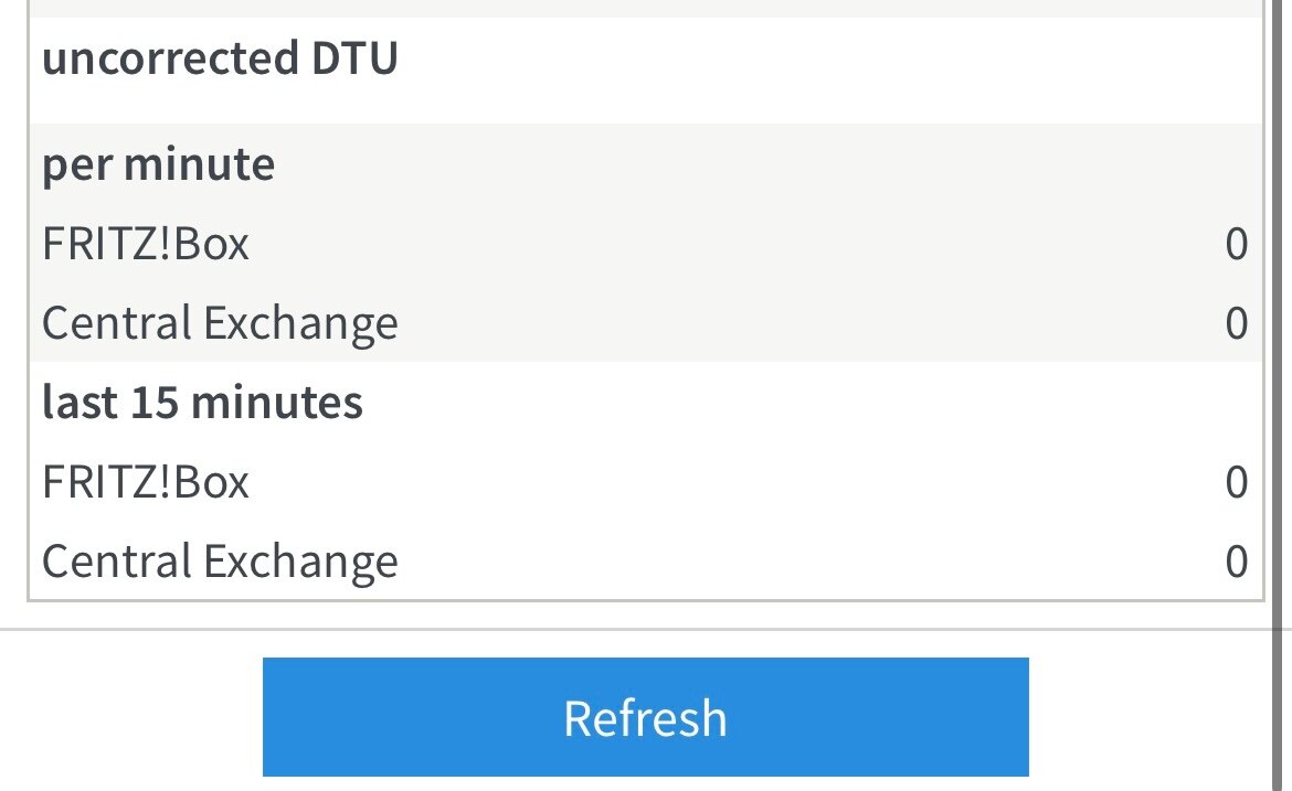

Καλημέρα,ειμαι με 10 ώρες uptime και ελπίζω να μην αντιμετωπίσω προβλήματα αποσυνδέσεων. Ελπίζω αυτά θα είχαν παρουσιαστεί ήδη. Απο λάθη ειμαι σταθερα σε τετοια νουμερα2B539B98-6B08-408E-88E9-96A9956CF851.jpeg.d63bb6b4b75a2d918fe71667d0358a67.jpegD0E1526A-D999-4DF5-9F91-95CE01075A1A.jpeg.5759aeb95c1c55882ebf75bb35e45beb.jpeg
48 λεπτά πριν, iceage2609 είπε
Καλημέρες,
Νομίζω είσαι οκ. Δεν θα έχεις θέματα μ αυτά τα errors.
Θα τα δούμε σε μια βδομάδα για να έχουμε καλύτερη εικόνα
