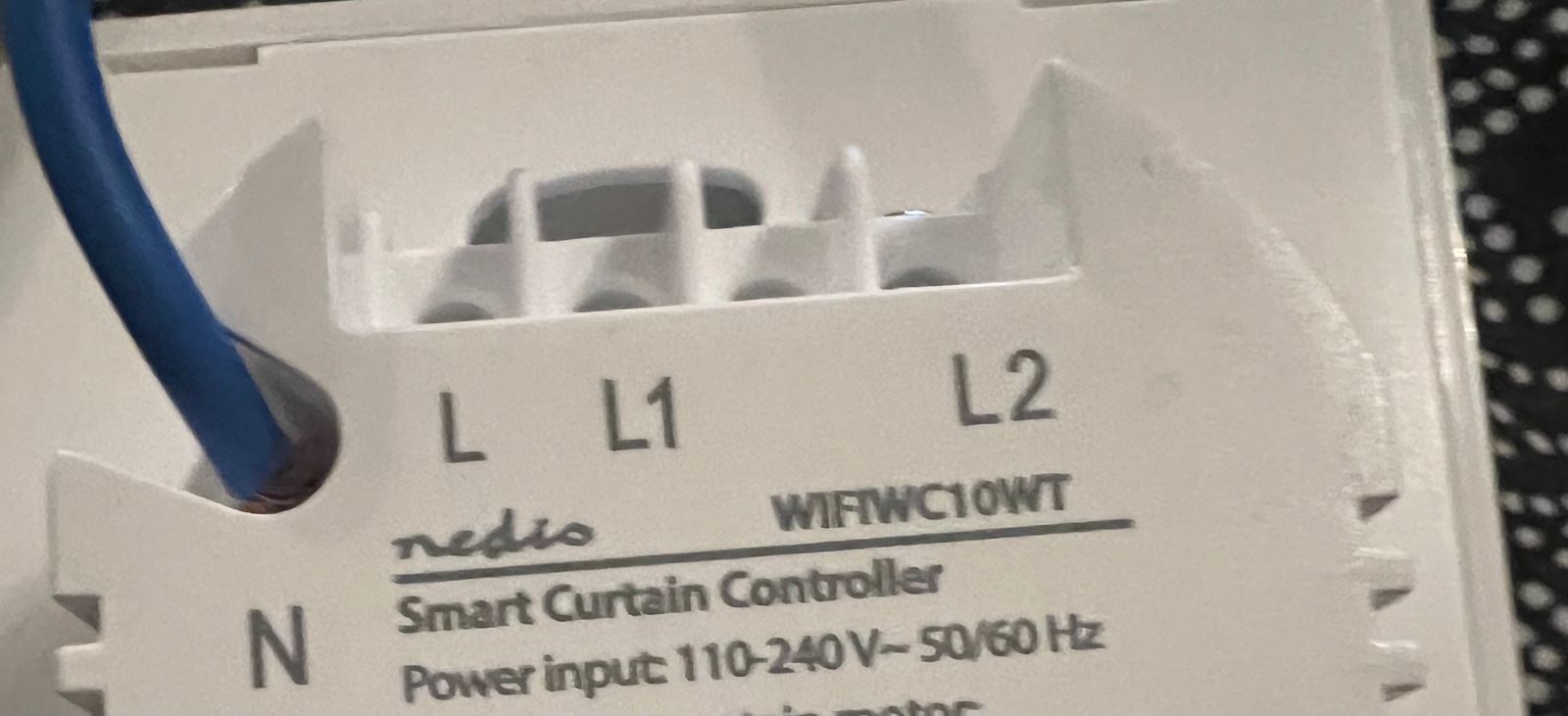

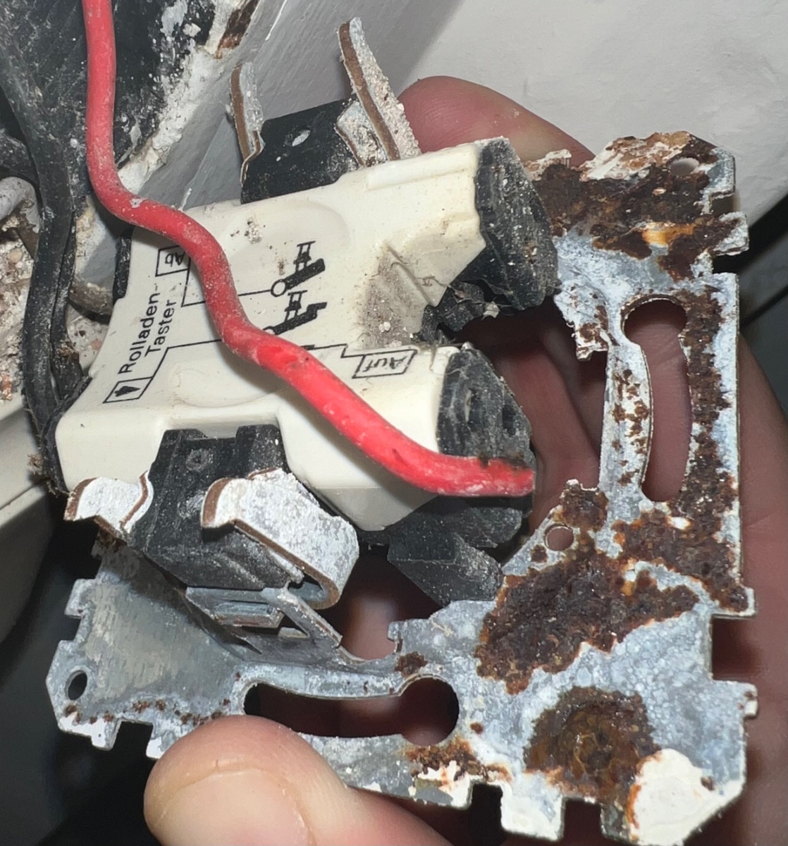

maximos1990 Δημοσ. 8 Νοεμβρίου 2022 Δημοσ. 8 Νοεμβρίου 2022 Παιδιά καλησπέρα, αποφάσισα να αλλάξω διακόπτη στο μοτερ με σκοπό να βάλω smart. Μπορεί κάποιος παρακαλώ να με βοηθήσει στην σύνδεση; Ουδέτερο θα τραβήξω από την κάτω πρίζα για τα αλλά 4 καλωδια δεν είμαι σίγουρος. ευχαριστω

nickol-us Δημοσ. 9 Νοεμβρίου 2022 Δημοσ. 9 Νοεμβρίου 2022 Στην τύχη θες να πούμε ή πρέπει κάποιος να καταλάβει από μισή φώτο που ανέβασες; Σχεδιάγραμμα δεν έχει; Μπορεί να είναι και λάθος ο διακοπτης που αγόρασες...ποιος ξέρει;
nvel Δημοσ. 9 Νοεμβρίου 2022 Δημοσ. 9 Νοεμβρίου 2022 για να λειτουργήσει αυτό χρειάζεται ουδέτερο που δεν φαίνεται να έχεις. Βάζεις το κόκκινο στο L τα άλλα δυο στο L1 και L2 και δοκιμάζεις πιο είναι το πάνω και το κάτω και αν πάει ανάποδα αντιστρέφεις τα L1 και L2. Αλλά πρέπει να βρεις ουδέτερο και να τον κατεβάσεις στο κουτί. 1
maximos1990 Δημοσ. 9 Νοεμβρίου 2022 Μέλος Δημοσ. 9 Νοεμβρίου 2022 Καλημέρα ευχαριστώ πολύ για τις απαντήσεις. Ουδέτερο θα τραβήξω από δίπλα που έχει. Ο παλιός διακόπτης έχει 2 μαύρα καλώδια, 1 κόκκινο, 1 καφέ. Βάζω στον καινούριο το κόκκινο στο L και στο L1, L2 τι βάζω; Καθώς απομένουν 3 (1 καφέ 2 μαύρα). ευχαριστώ και πάλι το εκτιμώ πολύ
bapel Δημοσ. 11 Νοεμβρίου 2022 Δημοσ. 11 Νοεμβρίου 2022 Στις 9/11/2022 στις 10:16 ΠΜ, maximos1990 είπε Καλημέρα ευχαριστώ πολύ για τις απαντήσεις. Ουδέτερο θα τραβήξω από δίπλα που έχει. Ο παλιός διακόπτης έχει 2 μαύρα καλώδια, 1 κόκκινο, 1 καφέ. Βάζω στον καινούριο το κόκκινο στο L και στο L1, L2 τι βάζω; Καθώς απομένουν 3 (1 καφέ 2 μαύρα). ευχαριστώ και πάλι το εκτιμώ πολύ Απ΄'οσα μπορώ να καταλάβω είναι τα μαύρα η παροχή, καφέ και κόκκινο οι επιστροφές(πάνω/κάτω) Βάζεις τα δυο μαύρα(στον προηγούμενο διακόπτη ήταν συνδεδεμένα μαζί, σωστά? ) στο L, και καφέ,κόκκινο στα L1,L2. Ουδέτερο στο Ν. Αν πατάς να ανέβει και κατεβαίνει (και το αντίστροφο) κάνε τράμπα το καφέ με το κόκκινο. Αν δεν είσαι σίγουρος βρες κάποιον που μπορεί να καταλάβει τι είναι το κάθε καλώδιο.
maximos1990 Δημοσ. 12 Νοεμβρίου 2022 Μέλος Δημοσ. 12 Νοεμβρίου 2022 Καλησπέρα ευχαριστώ για τις απαντήσεις! τα 2 μαύρα ήταν συνδεδεμένα μαζί γιατί υπήρχε ένας άλλος διακόπτης πιο κάτω από αυτόν. Μέχρι τώρα δεν έχω καταφέρει κάτι!
