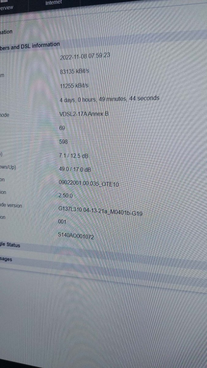

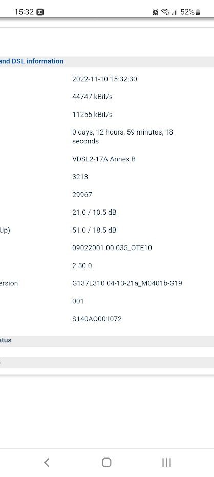

moumos Δημοσ. 10 Νοεμβρίου 2022 Δημοσ. 10 Νοεμβρίου 2022 Σας διαβάζω και σας παρακολουθώ και προσπαθώ να βγάλω άκρη αλλά έχω απελπιστεί. Είχα γραμμή 50 vdsl στον ΟΤΕ. Μου έκαναν αναβάθμιση σε 100 και 2 μήνες μετά αρχισαν οι αλλεπάλληλες διακοπές. Κάλεσα τεχνικούς, ψιλοέστρωσε και από τον Αύγουστο κ μετά οι διακοπές είναι ατελείωτες ανά 24ωρο. Γραμμή τραβάω από την πρώτη, πρίζα, το καλώδιο είναι καινούργιο. Το ερώτημα μου βασικά είναι γιατί to attentuation πήγε από 30-35 σε 45 αρχικά και πλέον σε 50-51. Μέσα σε 3 μήνες. Δείτε αν θέλετε δύο μετρήσεις πρόσφατες. Το μόντεμ είναι speedport plus.Εχω δηλώσει βλάβη από μέσα Σεπτέμβρη και το μόνο που έγινε, είναι να με πάρει τηλέφωνο ένας τεχνικός, ο οποίος ουδέποτε εμφανίστηκε για μετρήσεις, και μου είπε ότι η μόνη λύση είναι υποβάθμιση γραμμής αρχικά σε 50αρα και εάν συνεχίσουν τα προβλήματα σε adsl. Βοήθεια παρακαλώ... πως να κινηθώ;

pandisworld Δημοσ. 11 Νοεμβρίου 2022 Δημοσ. 11 Νοεμβρίου 2022 @moumos ΑΝ έχεις το Router κατευθείαν στην κεντρική πρίζα, κάλεσε τους για βλάβη. Θα πεις " Έχω 100αρα γραμμή και έχω συνδέσει το Router ΑΠΕΥΘΕΙΑΣ στη κεντρική πρίζα και μέσα απο Router έχω συγχρονισμό Down 44745Kbps και Up 11255Kbps" και θα το δουν καί αυτοί και ίσως σου πουν να δοκιμάσεις με διαφορετικό τηλ. Καλώδιο ή το πιο σίγουρο να σου στείλουν τεχνικό στο χώρο. 1

moumos Δημοσ. 11 Νοεμβρίου 2022 Δημοσ. 11 Νοεμβρίου 2022 Μα ακριβώς το ίδιο πρόβλημα διαπιστώνω και εγώ. Αυτό που μου έκανε εντύπωση είναι η σταδιακή πτώση του attentuation από 30-32 dB σε 40 αρχικά, έπειτα σε 45 και πλέον στα 50. Κ παρά την αλλαγή του καλωδίου από το μπουτόν της εισόδου έως τον πρώτο όροφο. Αφαίρεσα το παλιό καλώδιο που κατέληγε στην πρίζα τηλεφώνου κ το αφησα αιωρούμενο, μέχρι να εντοπίσουμε τι φταίει. Συνολικά 5-6 μέτρα καλωδίου. Τις 3 πρώτες μέρες η γραμμή έδινε σχεδόν 90/11 αλλά μετά άρχισε το παρτυ. 70/11, 60/11 έως και 33/10. Το περίεργο είναι ότι το upload είναι σταθερότατο. Εχω καλέσει 5-6 φορές το 13888 και ακόμη αναμένω τον τεχνικό να φανεί. Σήμερα κάλεσα εκ νέου. Υποσχέθηκαν να εμφανιστεί κάποιος έως τη Δευτέρα. Οι αποσυνδέσεις είναι έως και 10-15 την ημέρα. Kthulhou ευχαριστώ για τη συμβουλή. Δευτέρα θα αποστείλω email με κοινοποίηση στην ΕΕΤΤ καθώς και screenshot τη δήλωση της βλάβης από 16/09/2022
