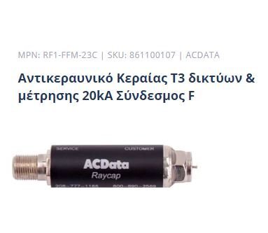

vagos789 Δημοσ. 9 Νοεμβρίου 2022 Δημοσ. 9 Νοεμβρίου 2022 16 ώρες πριν, Γιάννης Platano είπε Εννοεις επιτηρητη τασης .Κανει και για κεραυνο ? Αν μιλαμε για επιτηρητητη τασης ραγας, ειναι για απλη προστασια απο υπερταση και μπορει να ριχνει συχνα το ρευμα χωρις ιδιαιτερο λογο,δεν εχω βαλει κατι τετοιο γιατι προσωπικα το εκρινα περισσοτερο μπελα παρα χρησιμο Τρια πραγματα: Πριζα για προστασια απο απλη υπερταση (καποια πολυπριζα εχουν και υποδοχη για προστασια τηλεφωνικης γραμμης) Προστασια στην κεραια της tv (πριν τον ενισχυτη) για να μην περασει στο υπολοιπο κτιριο Προστασια στο πινακα του διαμερισματος Με αυτα λογικα εισαι κομπλε εκτος αν ερθει ο κεραυνος απευθειας στο σπιτι πια

Keosen Δημοσ. 9 Νοεμβρίου 2022 Δημοσ. 9 Νοεμβρίου 2022 Αυτα που ειναι με προστασια τηλεορασης εχουν πανω υποδοχη κεραιας? Κανουν δουλεια?

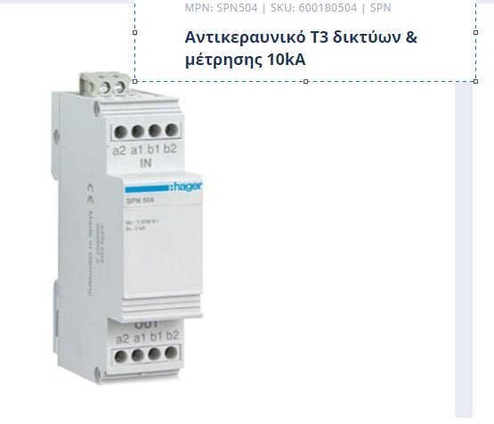

vagos789 Δημοσ. 9 Νοεμβρίου 2022 Δημοσ. 9 Νοεμβρίου 2022 Εχουν τεχνικα χαρακτηριστικα,πχ ενα τυχαιο παραδειγμα
