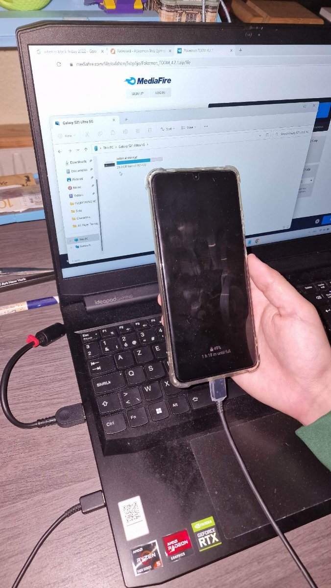

sattack Δημοσ. 11 Νοεμβρίου 2022 Δημοσ. 11 Νοεμβρίου 2022 εδώ το s21u με ενα καλωδιο usb-c to usb-c και φορτίζει και data βλέπουμε στο λαπτοπ
