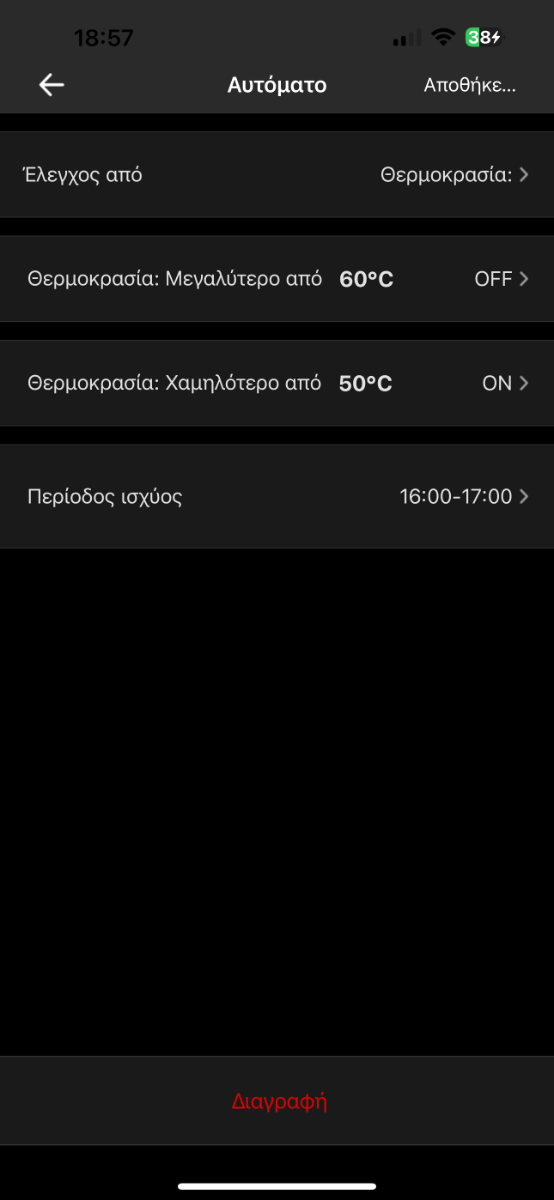

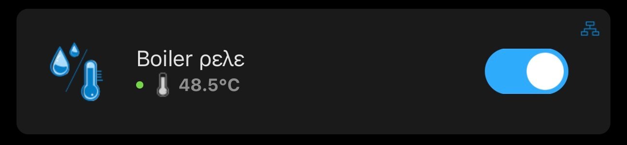

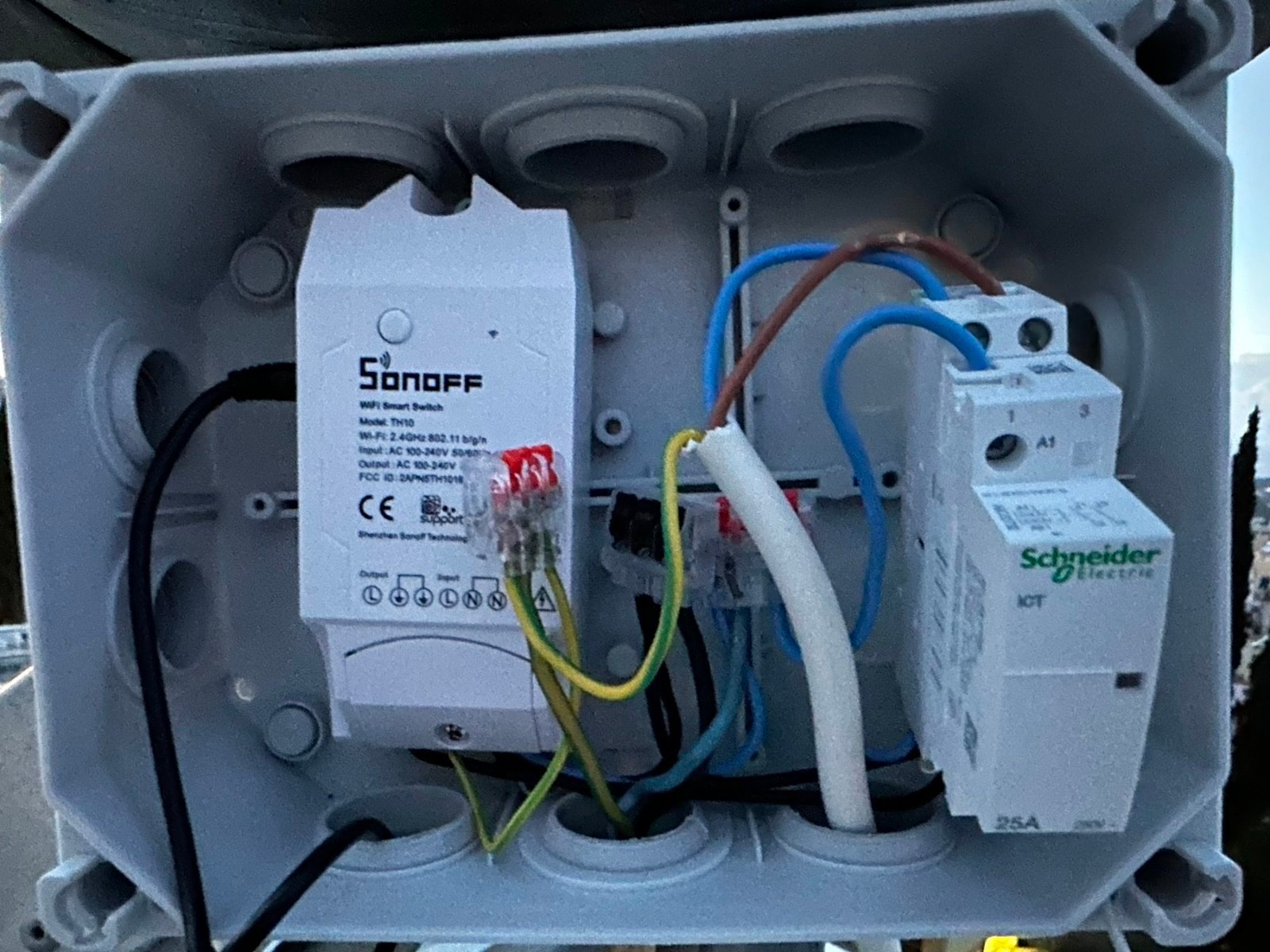

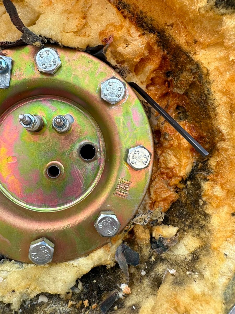

lalalaxi Δημοσ. 6 Νοεμβρίου 2022 Δημοσ. 6 Νοεμβρίου 2022 (επεξεργασμένο) Σας παρουσιάζω έναν τρόπο να κάνετε τον ηλιακό σας smart και να βλέπετε την θερμοκρασία στο κινητό με πολύ μικρό κόστος. Καθημερινά χρειάζομαι ζεστό νερό λόγο των παιδιών και τον χειμώνα ο ηλιακός δεν ζεσταίνει το νερο επαρκώς. Πρέπει να ανάβει και το ρεύμα για να συμπληρώνει την θερμοκρασία του ηλιακού. Αυτό Θα γίνεται αυτόματα όσο το δυνατόν λιγότερο τις ώρες που έχει νυχτερινό ρεύμα ώστε να γίνεται η μέγιστη οικονομία. Το πρωί ο ηλιακός ζεσταίνει το νερό όσο μπορεί και το μεσημέρι που έχει νυχτερινό ρεύμα ο Sonoff αν η θερμοκρασία είναι κάτω απο 55 ανάβει το ρεύμα και κλείνει οταν φτάσει τους 60 βαθμούς. Αφου έβαλα ενα παλιό extender που είχα στο δώμα για να υπάρχει wifi άλλαξα την αντίσταση του ηλιακού με μια με διπλό κυάθιο ώστε να μου επιτρέπει να αφήσω τον θερμοστάτη του ηλιακού για ασφάλεια. Έβαλα ενα αδιάβροχο κουτί κάτω απο τον ηλιακό και σύνδεσα το Sonoff και ενα ρελε ισχύος. Υλικά: -Αντίσταση με διπλό κυάθιο 22 ευρώ (μαγαζι με υδραυλικά) -Sonoff TH10 με αισθητήρα θερμοκρασίας 15 ευρω (skroutz) -Ρελές ισχύος 16 ευρω (καυκας) -Αδιάβροχο κουτί 10 ευρω (καυκας) Αν δεν έχετε καθόλου εμπειρία με ηλεκτρικά καλύτερα φωνάξτε έναν ηλεκτρολόγο. Επεξ/σία 7 Νοεμβρίου 2022 από lalalaxi 10 1

qwertyuiop2 Δημοσ. 7 Νοεμβρίου 2022 Δημοσ. 7 Νοεμβρίου 2022 Πολύ ωραίο! Εγώ ετοιμάζομαι να κάνω την πιο φθηνή (και λιγότερης συντήρησης) επιλογή, με εγκατάσταση ενσύρματου θερμομετρητή tpm 10 και ethernet 15μέτρων ως το μπαλκόνι του διαμερίσματος. Η ερώτησή μου είναι πού χώνω το θερμόμετρο. Ο εγκαταστάτης του ηλιακού μου είπε να το βάλω μεταξύ πολυουρεθάνης και μετάλλου και ακριβώς στη μέση ως προς την κάτω και πάνω πλευρά του καζανιού, αλλά δεν κατάλαβα αν εννοούσε στην έξω ή τη μέσα πλευρά της πολυουρεθάνης. Εκεί που έχεις καρφώσει εσύ το άλεν δηλαδή ή στην έξω πλευρά. Η αντίστασή μου δεν έχει δυστυχώς τρύπα για πέρασμα του καλωδίου με τον "ορθόδοξο" τρόπο που το έχεις περάσει εσύ. 1
liakjim Δημοσ. 7 Νοεμβρίου 2022 Δημοσ. 7 Νοεμβρίου 2022 4 λεπτά πριν, qwertyuiop2 είπε Πολύ ωραίο! Εγώ ετοιμάζομαι να κάνω την πιο φθηνή (και λιγότερης συντήρησης) επιλογή, με εγκατάσταση ενσύρματου θερμομετρητή tpm 10 και ethernet 15μέτρων ως το μπαλκόνι του διαμερίσματος. Η ερώτησή μου είναι πού χώνω το θερμόμετρο. Ο εγκαταστάτης του ηλιακού μου είπε να το βάλω μεταξύ πολυουρεθάνης και μετάλλου και ακριβώς στη μέση ως προς την κάτω και πάνω πλευρά του καζανιού, αλλά δεν κατάλαβα αν εννοούσε στην έξω ή τη μέσα πλευρά της πολυουρεθάνης. Εκεί που έχεις καρφώσει εσύ το άλεν δηλαδή ή στην έξω πλευρά. Η αντίστασή μου δεν έχει δυστυχώς τρύπα για πέρασμα του καλωδίου με τον "ορθόδοξο" τρόπο που το έχεις περάσει εσύ. Θα το βάλεις στη μέση της διαμέτρου, με μια μικρούλα τρύπα ανάμεσα στη πολυουρεθάνη και το τοίχωμα του δοχείου.
qwertyuiop2 Δημοσ. 7 Νοεμβρίου 2022 Δημοσ. 7 Νοεμβρίου 2022 (επεξεργασμένο) Το "δοχείο" δεν ξέρω ποιο είναι. αυτό που τυλίγει ΤΗΝ πολυουρεθάνη, ή αυτό που τυλίγεται ΑΠΟ την πολυουρεθάνη (και μέσα του είναι η αντίσταση , το ανόδιο κλπ). Αν κάνω δλδ τρύπα εκεί ακριβώς που έχει κάνει ο TS και έχει βάλει ένα άλλεν, θα είμαι οκ; Επεξ/σία 7 Νοεμβρίου 2022 από qwertyuiop2
lalalaxi Δημοσ. 7 Νοεμβρίου 2022 Μέλος Δημοσ. 7 Νοεμβρίου 2022 (επεξεργασμένο) 29 λεπτά πριν, qwertyuiop2 είπε Πολύ ωραίο! Εγώ ετοιμάζομαι να κάνω την πιο φθηνή (και λιγότερης συντήρησης) επιλογή, με εγκατάσταση ενσύρματου θερμομετρητή tpm 10 και ethernet 15μέτρων ως το μπαλκόνι του διαμερίσματος. Η ερώτησή μου είναι πού χώνω το θερμόμετρο. Ο εγκαταστάτης του ηλιακού μου είπε να το βάλω μεταξύ πολυουρεθάνης και μετάλλου και ακριβώς στη μέση ως προς την κάτω και πάνω πλευρά του καζανιού, αλλά δεν κατάλαβα αν εννοούσε στην έξω ή τη μέσα πλευρά της πολυουρεθάνης. Εκεί που έχεις καρφώσει εσύ το άλεν δηλαδή ή στην έξω πλευρά. Η αντίστασή μου δεν έχει δυστυχώς τρύπα για πέρασμα του καλωδίου με τον "ορθόδοξο" τρόπο που το έχεις περάσει εσύ. Η αντίσταση με τα 2 κυάθια έχει 20 ευρώ καλύτερα βρες μια τέτοια αντίσταση αλλιώς πρέπει να βγάλεις τον θερμοστάτη και να το βάλεις στην θέση του. Αν το ανοίγεις απο κάτω με αυτοματισμό δεν ειναι απαραίτητος ο θερμοστάτης. Αν το βαλεις ετσι οπως λες πρέπει να ακουμπάει το καζάνι αρα στην μεσα μερια προς το κέντρο. Βέβαια η μέτρηση δεν θα ειναι ακριβής. 4 ώρες πριν, popopo είπε Πολύ ωραία ιδέα και υλοποίηση! Θέλω να το κάνω κι εγώ εδώ και καιρό, αλλά έχω κολλήσει σε 2 εμπόδια: 1. Είμαι στον 1ο (από 2) όροφο και δεν ξέρω πως να στείλω Internet στην ταράτσα. 2. Δε βρίσκω αντίσταση με δύο κυάθια για τον τύπο του ηλιακού μου Ενα καλώδιο UTP, ενα καλώδιο με ρεύμα(Μπορεις και απο τον ηλιακό να πάρεις ρεύμα) και ενα extender με υποδοχή για το UTP χρειάζεσαι.. Εγω ειμαι τελευταίο όροφο οπότε χρειάστηκα μόνο ενα απλό extender. Αν το κάνεις σωστά μπορείς να βγάλεις το θερμοστάτη και να βάλεις εκει το αισθητήριο. Επεξ/σία 7 Νοεμβρίου 2022 από lalalaxi
qwertyuiop2 Δημοσ. 7 Νοεμβρίου 2022 Δημοσ. 7 Νοεμβρίου 2022 6 λεπτά πριν, lalalaxi είπε Βέβαια η μέτρηση δεν θα ειναι ακριβής. Για τι αποκλίσεις μιλάμε; Εμένα με απασχολεί να μην ανοίγω βρύση σπαταλώντας νερό για να τσεκάρω θερμοκρασία. Δηλαδή αν το 37 που θα μου δείχνει, είναι στην πραγματικότητα 45, ποσώς με ενδιαφέρει, γιατί το "37" αυτό θα μάθω μετά από 2-3 μέρες δοκιμών ότι μου κάνει για μπάνιο. Η μόνη χρησιμότητα της ακριβούς θερμοκρασίας είναι για να δω πότε θα χρειαστεί σκέπασμα άνοιξη - καλοκαίρι. Αλλά έχω θερμόμετρο ακριβείας και κάτω, οπότε με μία μεσοσταθμική διαφορά -3/-5 βαθμών θα μπορέσω να διακρίνω αν έχω βάλει καλά το θερμόμετρο. 1

lalalaxi Δημοσ. 7 Νοεμβρίου 2022 Μέλος Δημοσ. 7 Νοεμβρίου 2022 (επεξεργασμένο) 4 λεπτά πριν, qwertyuiop2 είπε Για τι αποκλίσεις μιλάμε; Εμένα με απασχολεί να μην ανοίγω βρύση σπαταλώντας νερό για να τσεκάρω θερμοκρασία. Δηλαδή αν το 37 που θα μου δείχνει, είναι στην πραγματικότητα 45, ποσώς με ενδιαφέρει, γιατί το "37" αυτό θα μάθω μετά από 2-3 μέρες δοκιμών ότι μου κάνει για μπάνιο. Η μόνη χρησιμότητα της ακριβούς θερμοκρασίας είναι για να δω πότε θα χρειαστεί σκέπασμα άνοιξη - καλοκαίρι. Αλλά έχω θερμόμετρο ακριβείας και κάτω, οπότε με μία μεσοσταθμική διαφορά -3/-5 βαθμών θα μπορέσω να διακρίνω αν έχω βάλει καλά το θερμόμετρο. Η μέτρηση της θερμοκρασίας θα ειναι οτινανε.. Ποιο εύκολο ειναι να Βάλεις μια σωστή βαλβίδα που κρατάει την πίεση στα 8 barr για να μην το σκεπάζεις και τελος. Στάζει λίγο νερό κλαιν.... Επεξ/σία 7 Νοεμβρίου 2022 από lalalaxi 1
liakjim Δημοσ. 7 Νοεμβρίου 2022 Δημοσ. 7 Νοεμβρίου 2022 (επεξεργασμένο) 42 λεπτά πριν, qwertyuiop2 είπε Για τι αποκλίσεις μιλάμε; Εμένα με απασχολεί να μην ανοίγω βρύση σπαταλώντας νερό για να τσεκάρω θερμοκρασία. Δηλαδή αν το 37 που θα μου δείχνει, είναι στην πραγματικότητα 45, ποσώς με ενδιαφέρει, γιατί το "37" αυτό θα μάθω μετά από 2-3 μέρες δοκιμών ότι μου κάνει για μπάνιο. Η μόνη χρησιμότητα της ακριβούς θερμοκρασίας είναι για να δω πότε θα χρειαστεί σκέπασμα άνοιξη - καλοκαίρι. Αλλά έχω θερμόμετρο ακριβείας και κάτω, οπότε με μία μεσοσταθμική διαφορά -3/-5 βαθμών θα μπορέσω να διακρίνω αν έχω βάλει καλά το θερμόμετρο. Σε εμένα βλέπω πολύ μικρή απόκλιση, 1-2 βαθμούς. Αν δεν μπορείς να βάλεις κυαθιο, είναι μια καλή εναλλακτική. Επεξ/σία 7 Νοεμβρίου 2022 από liakjim

qwertyuiop2 Δημοσ. 7 Νοεμβρίου 2022 Δημοσ. 7 Νοεμβρίου 2022 10 λεπτά πριν, liakjim είπε Σε εμένα βλέπω πολύ μικρή απόκλιση, 1-2 βαθμούς. Αν δεν μπορείς να βάλεις κυαθιο, είναι μια καλή εναλλακτική. Ως προς το βάθος εισχώρησης τι έκανες; Πάνω από 3-5 εκατοστά;
