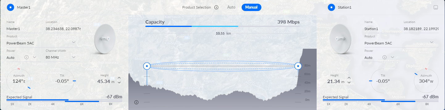

katarasg Δημοσ. 6 Νοεμβρίου 2022 Δημοσ. 6 Νοεμβρίου 2022 (επεξεργασμένο) Καλημερα σε ολους.Εδω και μερικες μερες προσπαθω να βγαλω ακρη ωστε να συνδεσω 2 σημεια απομακρυσμενα.Τα 2 σημεια που εχω εχουν αποσταση 10.5 χλμ κατα το ISP DESIGN CENTER.Στο screenshot που θα δειτε παρακατω εχει ολα τα στοιχεια του link.Μπορειτε να με διαφωτισετε σχετικα στα εξησ Αναγραφεται ταχυτητα 398 mbps.Προφανως ειναι η ταχυτητα μεταξυ σταθμου και δεκτη.Εχω στο router του οτε 100mbps. Θα την εχω αυτην ταχυτητα απεναντι στον σταθμο και αν ναι με τι απωλειες? Height εννοει το υψος του σημειου που βρισκεται ο σταθμος στην δικη μου περιπτωση 45,34 μ ή τοσο πρεπει να τοποθετηθει ωστε να εχει οπτικη επαφη με την αλλη μερια. Τι υλικα χρειαζομαι εκτος απο τισ κεραιες για να κανω σωστα το link. εχω διαβασει τον οδηγο αλλα εχουν μεινει καποιες αποριες Σας ευχαριστω πολυ συγγνωμη αν κουρασα!! Επεξ/σία 6 Νοεμβρίου 2022 από katarasg

jkoukos Δημοσ. 6 Νοεμβρίου 2022 Δημοσ. 6 Νοεμβρίου 2022 1. Αναφέρει μέγιστη θεωρητική συνολική ταχύτητα μεταξύ των δύο σημείων, βάσει των ρυθμίσεων που έχεις επιλέξει στην ιστοσελίδα. Η πραγματική εξαρτάται από διάφορους παράγοντες και κυρίως από τι πόσο καθαρή οπτική επαφή υπάρχει και πόσο καλά έχουν τοποθετεί οι κεραίες όσον αφορά την σωστή διόπτευση και κλίση. 2. Αναφέρει το ύψος από το έδαφος που έχεις ορίσει στην ιστοσελίδα. Βλέπω ότι με ρύθμιση γύρω στα 10 μέτρα, πάλι βγαίνει η ζεύξη.
