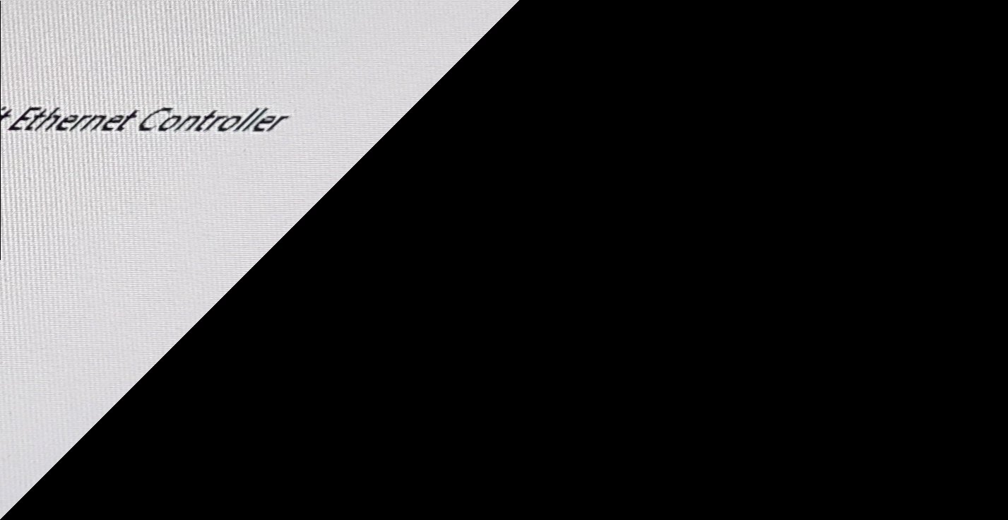

magoufi Δημοσ. 6 Νοεμβρίου 2022 Μέλος Δημοσ. 6 Νοεμβρίου 2022 1 ώρα πριν, LLLEFTERIS είπε Αυτο ειναι που σε μπερδευει κανει συνδεση αλλα δεν εχεις ιντερνετ μου εχει τυχει ξανα αρκετες φορες. Πρεπει να μας πεις ακριβως το μοντελο να δουμε τι καρτα εχεις η τουλαχιστον να πας διαχειριση συσκευων να την βρεις απο κει. Για να δουμε τι μπορει να παρει και αν ειναι ευκολη η αλλαγη της. Μια ποιο ευκολη λυση ειναι ενα στικακι usb wifi Σας ευχαριστώ πολύ όλους, θυμίζω ότι το μηχάνημα συνδέεται κανονικά αλλά με το που έγινε η αναβάθμιση στη σύνδεση δε μπαίνει στο internet. Δείτε και την κάρτα μήπως βοηθάει...
magoufi Δημοσ. 6 Νοεμβρίου 2022 Μέλος Δημοσ. 6 Νοεμβρίου 2022 3 λεπτά πριν, LLLEFTERIS είπε Τι ειναι αυτο δεν βγαζει νοημα. Αυτο; Network adapters Intel(R) WiFi Link 5100 AGN Marvell Yukon 88E8055 PCI-E Gigabit Ethernet Controller TAP-NordVPN Windows Adapter V9 (1. WAN Miniport (IKEv2) WAN Miniport (IP) WAN Miniport (11,v6) WAN Miniport (L2TP) EP WAN Miniport (Network Monitor) IP WAN Miniport (PPPOE) tr WAN Miniport (PPTP) [IP WAN Miniport (SSTP1) (Δε παίρνει καλά την εικόνα ή πλατφόρμα)
LLLEFTERIS Δημοσ. 6 Νοεμβρίου 2022 Δημοσ. 6 Νοεμβρίου 2022 https://community.intel.com/t5/Wireless/Is-support-for-Wifi-Link-5100-AGN-coming-on-Windows-10-or-it-has/m-p/294286 Ρίξε μια ματιά εδώ. Αν μπορεις να δωσεις εστω και για λιγο ιντερνετ μεσω καλωδιου στον υπολογιστη προσπαθησε να καταργησεις την καρτα intel 5100 να τσεκαρεις και το κουτακι που σε ρωταει αν θα καταργσεις τους drivers και μετα να κανεις ενα windows update για αν σου βαλει η microsoft drivers
