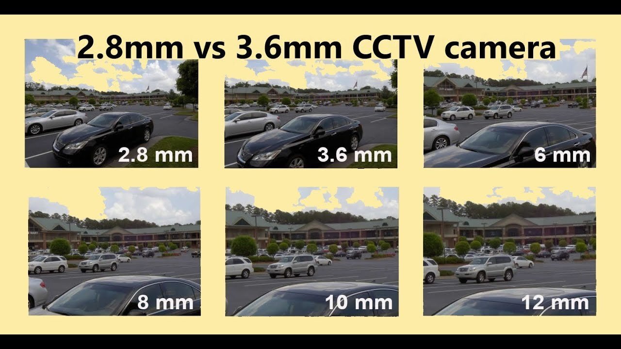

pavloa Δημοσ. 6 Νοεμβρίου 2022 Δημοσ. 6 Νοεμβρίου 2022 Στα χρήματα που θες δεν μπορείς να έχεις και πολλές επιλογές. Εγώ θα σου προτείνω κάτι με περισσότερα χρήματα αλλά είναι ότι καλύτερο. Καταγραφικό https://www.emimikos.gr/HIKVISION-iDS-7204HUHI-M1-S-4Channels-AcuSence-DVR-H265-plus-Up-to-8Mpixels-Audio-Over-Coaxial/ Σκληρό δίσκο στα 1TB ή 2TB https://www.skroutz.gr/c/1715/hdd_sklhroi_diskoi/m/360/Western-Digital/f/489544_490667_490668/katagrafiko-1TB-2TB.html?order_by=pricevat&order_dir=asc Κάμερα dome 5mpixel με φακό 2,8mm https://www.emimikos.gr/HIKVISION-DS-2CE78H8T-IT3F-2.8mm-TurboHD-HDTVI-Dome-Camera-5Mpixels-WDR130dB-Ultra-Low-Light-HDTVI-CVI-AHD-CVBS-EXIR-60m/ Ή bullet επίσης στα 5mpixl 2.8mm https://www.emimikos.gr/HIKVISION-DS-2CE16H8T-IT3F-5Mpixels-Bullet-Camera/ Επίσης υπάρχουν οι ίδιες κάμερες με φακό 3,6mm την διαφορά μπορείς να την δεις στην φώτο που ανέβασα. Καλώδιο για την εικόνα και την τροφοδοσία https://www.hellasdigital.gr/surveillance-el/cable-el/biokal-vector-hd900-2x0.75/ Βύσματα για την εικόνα https://www.emimikos.gr/V-7101A-D/ Βύσματα για την τροφοδοσία θηλυκό ή αρσενικό ανάλογα πως θα τα συνδέσεις https://www.emimikos.gr/DC-002/ και https://www.emimikos.gr/DC-001/ Τροφοδοτικό μπορείς να πάρεις ένα για κάθε κάμερα ή ένα μεγάλο για όλες μαζί https://www.emimikos.gr/Trofodotika-Kameron/ Επίσης μπορείς να πάρεις τροφοδοτικό που δέχεται μπαταρία ώστε σε περίπτωση διακοπής ρεύματος να συνεχίσουν να λειτουργούν. Ένα ups για το καταγραφικό https://www.skroutz.gr/s/4799663/Eaton-5E-650VA-USB-DIN-UPS-Line-Interactive-360W-με-3-Schuko-Πρίζες.html
