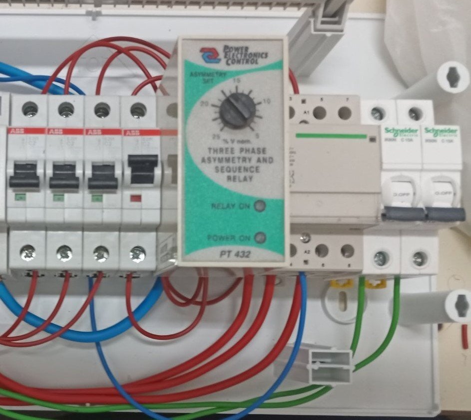

Gl0bAlZer0 Δημοσ. 3 Νοεμβρίου 2022 Δημοσ. 3 Νοεμβρίου 2022 2 ώρες πριν, fredd0 είπε o απλος επιτηρητης ραγας ελεγχει την ταση (πχ 400V στο τριφασικο). Αν η ταση υπερβαινει η υπολειπεται καποιων συγκεκριμενων οριων (±10%), κλεινει το ρευμα για να προστατευσει τις συσκευες σου. Αν εχεις συχνες βυθισεις κλπ τασης θα σου σπασει τ @@ επιτηρητης ασυμετριας/διαδοχης δινει ρευμα μονο αν οι 3 φασεις λειτουργουν σωστα, αν δηλαδη και οι τρεις ειναι ενεργες, με τη σωστη σειρα και ταση κλπ για να προστατευσει τριφασικες καταναλωσεις (πχ αντλια θερμοτητας). Αν εχεις τετοιους ειδους τριφασικα φορτια βαζεις, αν εχεις απλα μοιρασει τις φασεις σε μονοφασικες καταναλωσεις δε σε αφορα. Και οι δυο ελεγχουν και διακοπη ουδετερου Επιτηρητής τάσης μου είπαν χρειάζομαι για την τριφασική αντλία και αν θελω αλλα δε χρειάζεται διαδοχή ασυμμετρία φάσεων.. Έτσι και έβαλα ένα hager eu301 μαζι με ενα ρελε απο οτι ειδα ολες οι γνωστες μαρκες δεν τα εχουν μαζι δηλαδη πρεπει να βαλεις και 2 εξαρτημα. 1
fredd0 Δημοσ. 3 Νοεμβρίου 2022 Δημοσ. 3 Νοεμβρίου 2022 6 λεπτά πριν, Gl0bAlZer0 είπε αν θελω αλλα δε χρειάζεται εγω ειμαι της αποψης αφου εδωσα 8-9-10-x χιλιαρικα για καποια μηχανηματα, τα 100 ευρω που κοστισε ο επιτηρητης ασυμμετριας ειναι σταγονα στον ωκεανο (εγω εχω με το ζορι λογω φβ) 2
Gl0bAlZer0 Δημοσ. 3 Νοεμβρίου 2022 Δημοσ. 3 Νοεμβρίου 2022 δεν ειναι θεμα τα 100 ευρω πραγματικα εννοείται. απλα δεν ηθελα να βαλω πολλα περιττά πράγματα. μου είπαν ότι ο επιτηρητής ασυμμετρίας είναι για τριφασικούς κινητήρες και ότι δεν χρειάζεται στην τριφασική αντλία. Ο επιτηρητής τάσης θα θέλει ξανά 2ο ρελέ ισχύος;
fredd0 Δημοσ. 3 Νοεμβρίου 2022 Δημοσ. 3 Νοεμβρίου 2022 1 λεπτό πριν, Gl0bAlZer0 είπε Ο επιτηρητής τάσης θα θέλει ξανά 2ο ρελέ ισχύος; υπαρχουν και με ενσωματομενο ρελε
Gl0bAlZer0 Δημοσ. 3 Νοεμβρίου 2022 Δημοσ. 3 Νοεμβρίου 2022 (επεξεργασμένο) το συγκεκριμένο το είχα και το έβγαλα και έβαλα https://www.skroutz.gr/s/25551269/Hager-Τριφασικός-Επιτηρητής-Τάσης-Ράγας-400V-AC-EU301.html?from=listing Και αυτό που έβαλες το είχε βάλει με ρελέ ισχύος ο ηλεκτρολόγος στον υποπίνακα, άσε που δεν έμπαινε σε κανονικό πίνακα. Τελικά έβγαλα αυτό και το κινέζικο ρελέ και πήρα 2 το παραπάνω επιτηρητή ισχύος ( ο ηλεκτρολογος της LG μου το είπε όχι ο δικός μου ) και ένα ρελέ ισχύος επίσης της HAGER. Επεξ/σία 3 Νοεμβρίου 2022 από Gl0bAlZer0
