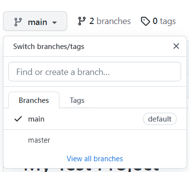

UPDATE: Τώρα διαπίστωσα οτί εγώ κοιτάω ένα branch "Main" και δεν βλέπω τις αλλαγές. Ένω με το push (από αυτό έγινε πιστεύω) μου έφτιαξε ένα branch "Master" που αν το επιλέξω από το dropdown μενού, βλέπω το αρχείο και τις αλλαγές.
Έτσι είναι το σωστό?  Ή πρέπει να μετονομάσω το branch του vscode σε "main" ή πρέπει να μετονομάσω το default branch του github σε "master" ???

Τα έσπρωξες στο branch 'master', στο github κοιτάς το branch 'main'.
Ο λόγος που συνέβη αυτό είναι ότι το git δημιουργεί σαν default branch το master, αλλά στο github κάποια στιγμή αποφάσισαν ότι το όνομα 'master' παραπέμπει σε ιστορικά γεγονότα τα οποία δεν ήταν παράλληλα με τις αξίες τους, οπότε ονόμασαν το default branch στα καινούργια repositories 'main'. Το αν αυτή η απόφαση είναι λογική/παράλογη, καλή/κακή, σοβαρή/γελοία το αφήνω σε σένα να το κρίνεις. ;-)
Όταν έτρεξες git init δημιούργησες τοπικά το master branch, το οποίο έσπρωξες στο github με το git push.

Δεν υπάρχει σωστό. Μπορείς να κρατήσεις όποιο θέλεις σαν κύριο branch, απλά αν επιλέξεις το master, πιθανώς να χρειαστεί να αλλάξεις το default branch στις ρυθμίσεις του github.
