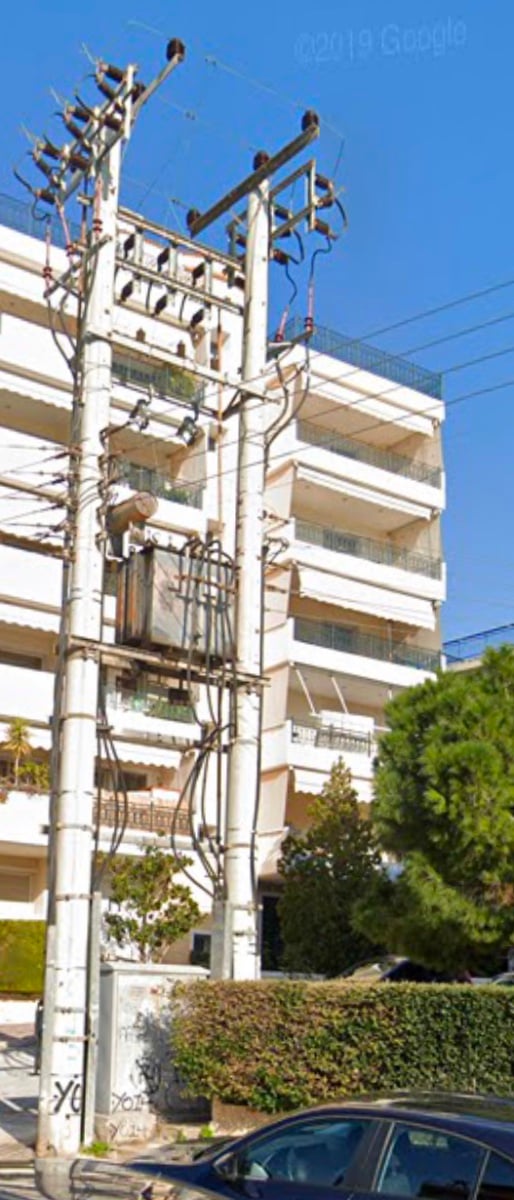

manosbr Δημοσ. 2 Νοεμβρίου 2022 Δημοσ. 2 Νοεμβρίου 2022 Καλησπέρα , με ενδιαφέρει ένα σπιτι για αγορά, που στο απέναντι δρόμο έχει κολώνα υποσταθμό της ΔΕΗ με μετασχηματιστή . θεωρειτε πρέπει Να το κάνω υπόψιν αυτό ; Υπάρχουν ενδεχόμενοι κίνδυνοι Από ακτινοβολία.;
korakios Δημοσ. 2 Νοεμβρίου 2022 Δημοσ. 2 Νοεμβρίου 2022 απο ακτινοβολία όχι , αν είναι ασυντήρητο όμως μπορεί να βουίζει ή και να τσιτσιρίζει και να σου σπάει τα νεύρα υπο προϋποθέσεις (ευαισθησία ακοής , θόρυβος στο δρόμο , κατεύθυνση αέρα και πόσο φυσικά θα αράζεις μπαλκόνι ή αν έχεις ανοιχτά παράθυρα κτλ) 2
Haldol Δημοσ. 2 Νοεμβρίου 2022 Δημοσ. 2 Νοεμβρίου 2022 Οι μετασχηματιστές δεν "ακτινοβολούν" το οτιδήποτε. Το μοναδικό πράγμα που ίσως "ξεφεύγει" προς τα έξω είναι μαγνητικό πεδίο, αλλά στην απόσταση από το σπίτι φαντάζομαι ότι θα 'ναι μηδαμινό, ανίκανο να επηρεάσει π.χ. βηματοδότη, ή οτιδήποτε άλλο. Το τζζς ή το "μμμ" πάντως το καλοκαίρι που θα κάθεσαι στο μπαλκόνι, λογικά δε το γλιτώνεις. 1

fredd0 Δημοσ. 3 Νοεμβρίου 2022 Δημοσ. 3 Νοεμβρίου 2022 ειναι αρκετα επικινδυνος αν εισαι απο κατω και σου πεσει στο κεφαλι για Η/Μ πεδια, πιο πολυ κινδυνευεις απο το πεδιο της πριζας διπλα στο κομοδινο σου, παρα απο τον μετασχηματιστη μεσης τασης στα 10 μετρα. υγ οχι δε κινδυνευεις απο τα πεδια της πριζας, απλα ειναι ισχυροτερα. 2

nvel Δημοσ. 4 Νοεμβρίου 2022 Δημοσ. 4 Νοεμβρίου 2022 η ΗΜ ακτινοβολία που εκπέμπουν οι μετασχηματιστές και οι αγωγοί είναι μετρήσιμη και τα όρια έκθεσης είναι ορισμένα, αν πιστεύεις ότι ο μετασχηματιστής θα προκαλέσει στο σπίτι σου υπέρβαση των ορίων μπορείς να πληρώσεις κάποιον να στο μετρήσει. Στο τέλος θα έχεις απλά θα χάσει ένα χρηματικό ποσό γιατί δεν θα ξεπερνά τα όρια έκθεσης. 1 1
