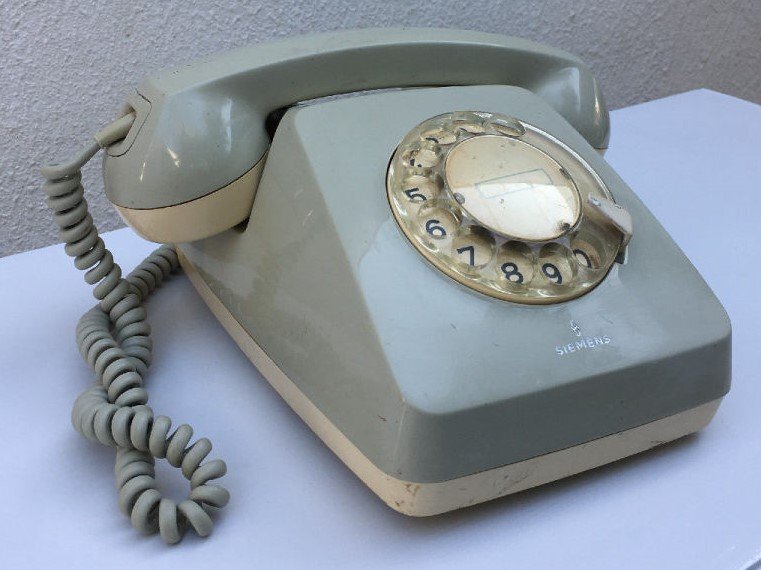

KPar Δημοσ. 2 Νοεμβρίου 2022 Δημοσ. 2 Νοεμβρίου 2022 Έχω μια τηλεφωνική συσκευή Siemens, την παλιά, την κλασσική με το περιστροφικό καντράν. Υπάρχει περίπτωση να τη συνδέσω στο δίκτυο και ας μην είναι δυνατό να καλέσω από αυτή, αλλά μόνο να κουδουνίζει και να μπορώ να ακούω σε μορφή dumplex; Στην εγκατάστασή μου έχω και router. Αν κάποιος μπορεί να βοηθήσει ας μου πει πως θα βάλω τα δύο καλώδια στις σημερινές τηλεφωνικές πρίζες.
Τέρης Α. Δημοσ. 2 Νοεμβρίου 2022 Δημοσ. 2 Νοεμβρίου 2022 (επεξεργασμένο) Την είχα δοκιμάσει τον Μάρτιο (μάλλον το προηγούμενο μοντέλο) καθώς η μετάβαση από το Speedport Entry 2i στο Speedport Plus, σε ένα αντίστοιχο τηλέφωνο που έχουμε δεν μπορούσαμε να καλέσουμε, μόνο να λάβουμε κλήσεις ενώ προηγουμένως λειτουργούσε κανονικά (αν βάλω πάλι το παλιό ρούτερ δουλεύει κανονικά). Παραδόξως, το παραπάνω έχει τη δυνατότητα να πραγματοποιήσει κλήση. Στις 2/11/2022 στις 7:29 ΜΜ, KPar είπε πως θα βάλω τα δύο καλώδια στις σημερινές τηλεφωνικές πρίζες. Το κόκκινο (ή μπλε) και το άσπρο στα μεσαία πινάκια του rj11 (αν θυμάμαι καλά, περιμέντε και 2η γνώμη). Επεξ/σία 7 Νοεμβρίου 2022 από Τέρης Α.
stcp Δημοσ. 3 Νοεμβρίου 2022 Δημοσ. 3 Νοεμβρίου 2022 Ενδιαφέρον. Η συσκευή είναι αναλογική, οπότε να παίρνεις τηλ. από αυτή μάλλον αδύνατο. Να δέχεσαι κλήση και να μιλάς? Ίσως... Το θέμα είναι ότι η συσκευή ακόμα κι αν υποθετικά λειτουργεί, θα σου κάνει τρελά παράσιτα στη γραμμή (λόγω αναλογικού τρόπου λειτουργίας, πχ όταν σηκώνεις ακουστικό ή κλείνεις ακουστικό). Λογικά θα τρως αποσυνδέσεις. Για δοκίμασε και πες μας.
Τέρης Α. Δημοσ. 3 Νοεμβρίου 2022 Δημοσ. 3 Νοεμβρίου 2022 1 ώρα πριν, stcp είπε Λογικά θα τρως αποσυνδέσεις. Όχι. 1
