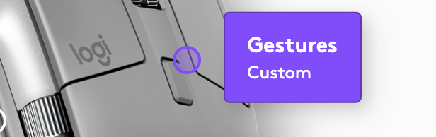

M A T R I X Δημοσ. 1 Νοεμβρίου 2022 Δημοσ. 1 Νοεμβρίου 2022 (επεξεργασμένο) Αφού δεν είναι enabled το sticky keys, τότε δεν υπάρχει άλλη εξήγηση. Είναι το shift, το οποίο δεν το αντιλαμβάνεσαι όταν το πατάς. Είναι προτιμότερο να βάλεις input language σε ένα shortcut του mac ή gesture αν στο επιτρέπει η συσκευή logitech που έχεις. Εγώ πχ το έχω εδώ προς το παρόν, όλο λέω να το αλλάξω, αλλά ακόμα το χρησιμοποιώ. Διαφορετικά στο keyboard βάλε ένα άλλο shortcut που να σε βολεύει χωρίς να σου δημιουργεί το παραπάνω πρόβλημα. system settings > keyboard > keyboard shortcuts > input sources. Επεξ/σία 1 Νοεμβρίου 2022 από M A T R I X
