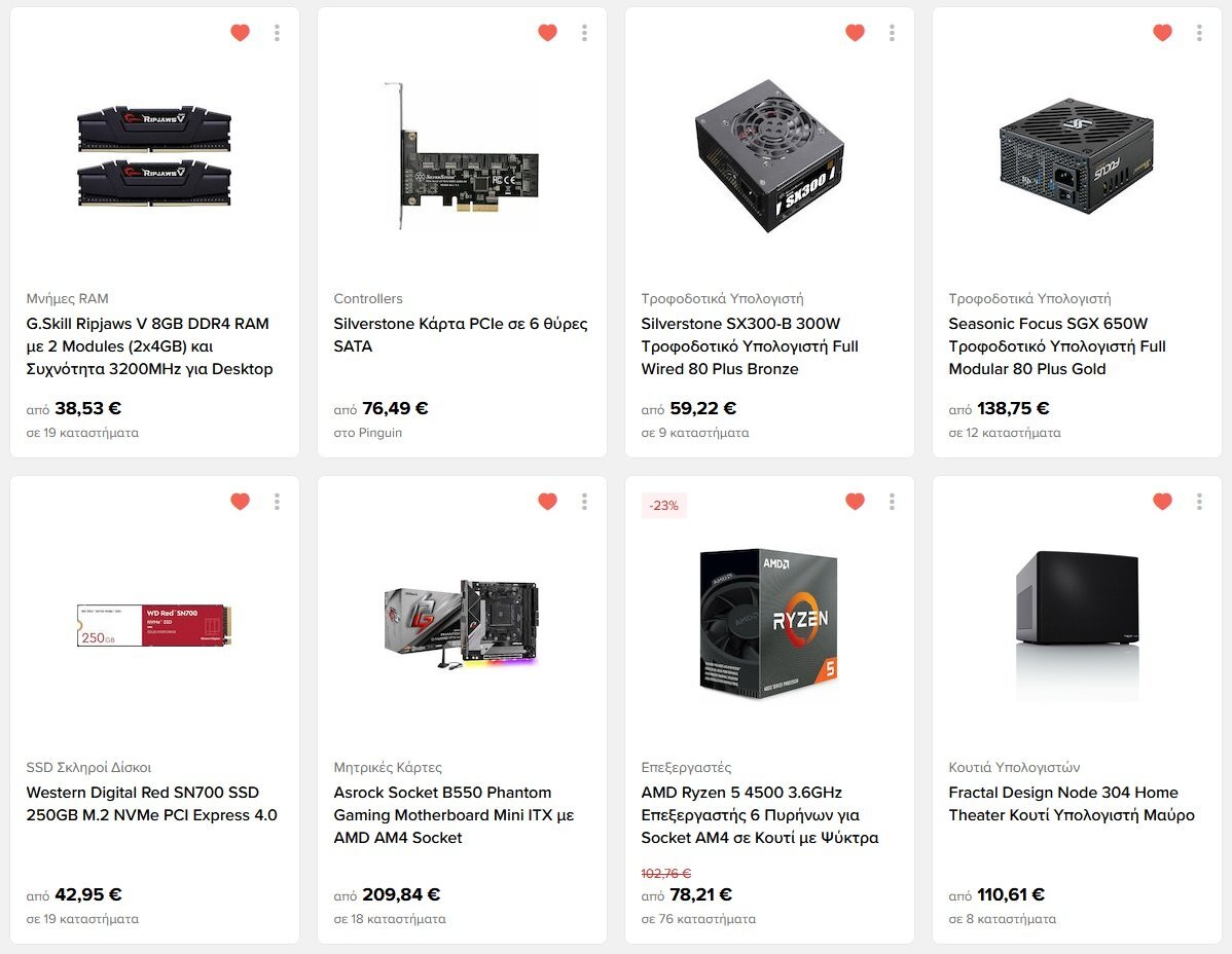

Επισκέπτης Δημοσ. 31 Οκτωβρίου 2022 Δημοσ. 31 Οκτωβρίου 2022 (επεξεργασμένο) @radiohead Σε ευχαριστώ πολύ για την απάντηση. Η πρόταση του fractal μου αρέσει πολύ. Μάλλον θα το τιμήσω. Πέρα απο το "κούμπωμα" δηλαδή που είναι προφανές, υπάρχει κάποιος ευκολος τρόπος να γνωρίζω αν μια μητρική είναι συμβατή με τον επεξεργαστή ή αν θα θέλει update ή αν τελος πάντως πάντων δεν ειναι καθόλου συμβατή; 8 ώρες πριν, radiohead είπε Δεν θα βρεις am4 itx με 6 sata ports εκτός αν συνδέσεις στο pcie. Oh. ok. Δεν ήξερα. Οπότε αν καταλαβαίνω σωστά θέλω κάρτα σαν και αυτη πχ; > https://www.skroutz.gr/s/37027389/Silverstone-Κάρτα-PCIe-σε-6-θύρες-SATA-SST-ECS06.html edit: Έγραψα κι έβησα αρκετά πράγματα, δεν ξέρω ποιος πρόλαβε να δεί τι. Έλεγα για αλλαγές σε κουτί σε μέγεθος μητρικής κλπ. Σβήνω τα περισσότερα που έγραφα καθώς εκανα αναζητήσεις. Επίσης για το κόστος είχα πει πως αν πάω σε 6δισκο Synology θα πρέπει να δώσω 800-900 Ευρώ. Οπότε αυτο είναι και το ταβάνι μας. Επίσης κάτι που είχα πει στα γράψε σβήσε πως μου φαίνεται θα πρέπει να στοχευσω στους 4 δίσκους για να πάρω sata πανω απο την μητρική και να αποφύγω την καρτα για εξτρα δίσκους. Επόμενο edit ήταν όταν βρήκα την ASRock B550 Phantom Gaming ITX. Με 4 Sata κι ελευθερη η PCIe για κάρτα είτε Sata είτε δικτύου. Γιατι όμως λέω "είτε"; Επειδή η μητρική εχει επάνω της, αν βλέπω καλά, 2,5Gb δίκυο. Κάτι που μου είναι υπέρ αρκετό για να προσθέσω και ενα 2μισάρι switch και να κρατήσω την pcie για τον στόχο των 6 δίσκων. Επίσης έπεσα απο τον Ryzen 7 5700G στον 4500 για να γλιτώσω χρήματα. Ούτως ή αλλως θεωρώ πως για αυτο που θα κάνει ο 4500 θα το υπέρ καλύψει. Ήδη με το μονόδισκο της synology που εχω τώρα κάνω δουλειά με πολύ άνεση. Αρνητικό η έλειψη integrated graphics στον επεξεργαστή, αλλά δεν καίγομαι επειδή μπορώ να πετάξω στο setup για λίγη ωρα μια παλιά gpu που εχω και μετά την αφαιρώ ή παίρνω μια κάρτα με 40 ευρώ και είναι κομπλέ. Ούτως ή αλλως σαν server μέσω δικτιου γίνεται η διαχείρηση του. Σύνολο χωρίς δίσκους: 620€ περίπου. Κουτί: Fractal Design Node 304 Μητρική: Asrock B550M-ITX/ac CPU: AMD 4500 RAM: ΔΓ/ΔΑ PSU: Ίσως το Silverstone SX300-B. (65w CPU + 15w / δίσκο; 65+90= 155w + 145 αέρας) ή ίσως το Seasonic. Δεν ξέρω ακομα. Επεξ/σία 31 Οκτωβρίου 2022 από Kostas88KG
radiohead Δημοσ. 31 Οκτωβρίου 2022 Δημοσ. 31 Οκτωβρίου 2022 (επεξεργασμένο) Μου φαίνονται πολλά χρήματα και ασύμφορο. Στη θέση σου θα συμβιβαζομουν με micro atx μεγαλύτερο κουτί για να γίνει πιο οικονομικό. Θα ψάξω μέχρι το βράδυ κάποια εναλλακτική σε matx με 6 sata ports. Στο μεταξύ ίσως σου προτείνουν και οι υπόλοιποι συμφορουμιτες. Ο 5600g οχι; Επεξ/σία 31 Οκτωβρίου 2022 από radiohead 1

radiohead Δημοσ. 31 Οκτωβρίου 2022 Δημοσ. 31 Οκτωβρίου 2022 @Kostas88KG Αν και συμφωνώ με τον @dpolal έσπασα το κεφάλι μου να βρω μια ενδιάμεση λύση που να σε βολέψει και να είναι τουλάχιστον το λιγότερο δυνατό 'πεταμένα λεφτά'. Παλι ειναι αρκετά αλλα εσύ αποφασίζεις τι θα κάνεις με τα χρήματά σου. Αν προχωρήσεις σε αυτο που σκέφτεσαι, τουλάχιστον με τα παρακάτω γλιτώνεις το pcie σε sata adapter. Αυτό που είναι προαπαιτούμενο είναι να έχεις διάθεση και να πιάνουν τα χέρια σου, αλλιώς βρες ready case. Στο διαταύτα. Μια μητρική με m2 και 6 sata ports χωρίς περιορισμό sharing. Μόνο άν τοποθετούσες δεύτερο m2 που δεν σε ενδιαφέρει, θα είχες θέμα με τα sata. https://www.skroutz.gr/s/23777984/Asrock-B550M-Pro4-Motherboard-Micro-ATX-με-AMD-AM4-Socket.html Το μικρότερο και πιο compact micro atx κουτί (το οποίο μαμά παίρνει έως 5 hdds) που βρήκα https://www.skroutz.gr/s/30133046/Inter-Tech-IM-1-Pocket-Mini-Tower-Κουτί-Υπολογιστή-Μαύρο.html https://www.inter-tech.de/productdetails-157/IM-1_POCKET_EN.html Θα χρειαστεί να σπάσεις εσυ το κεφάλι σου και να χωρέσεις τον έκτο όταν το πιάσεις στα χέρια σου με μόντα όπου βρείς κενό. Δεν ενδείκνυται για τόσους πολλούς δίσκους imho, γιατί καλύπτεις έτσι τις θέσεις που θα μπορούσαν να τοποθετηθούν ανεμιστήρες για ψύξη. Παρόλαυτα αν βάλεις στα σημεία που σου λεει ο κατασκευαστής, τότε σου μενει να τοποθετήσεις fans μόνο πίσω έναν 80αρη και δυο 120αρηδες επάνω ως exhaust. Σε αυτό το σημείο, μπορείς να τσεκάρεις αν γίνεται, αντί να βαλεις κάτω τους δυο δίσκους να τους κουμπώσεις στο επάνω μέρος πάλι με μοντα ώστε να μπουν 2x120mm η 2x140mm ανεμιστήρες ως intake στο κάτω μερος δηλαδή να κάνεις 'τράμπα'. Όλα τα υπόλοιπα κουτιά πχ node 804 ξεφεύγουν σε λίτρα και δε θυμίζουν καθόλου αυτό που είχες στο μυαλό σου. Τροφοδοτικό πάρε το πιο οικονομικό επώνυμο atx semi modular που θα βρεις ή το πιο οικονομικό επώνυμο sfx. Κάπου στο 50ευρο υπολόγιζε. Μνήμη πάρε μια 8άρα μονή. Αύριο μεθαύριο δεν ξέρεις μπορεί να σου τη βαρέσει και να τον χρησιμοποιήσεις για άλλη χρήση να προσθέσεις ακόμα 8 έχοντας ένα slot ελεύθερο. Αυτά από εμένα. 1
