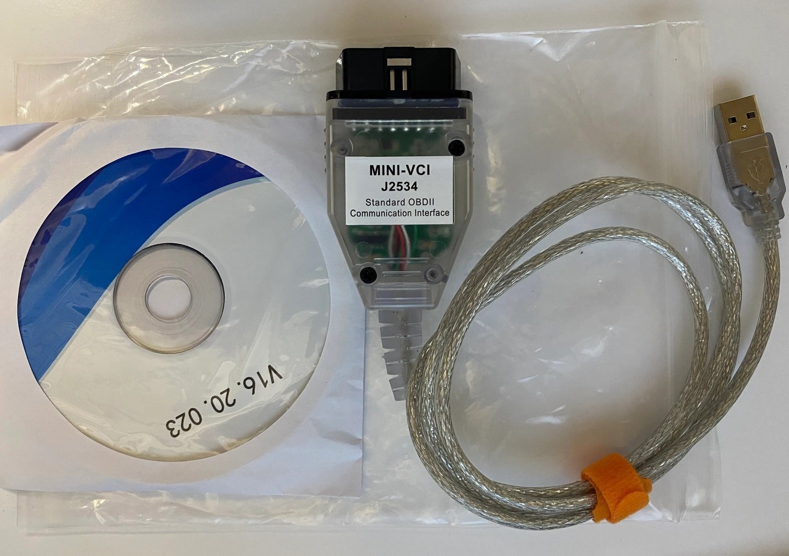

andreas1gr Δημοσ. 30 Οκτωβρίου 2022 Δημοσ. 30 Οκτωβρίου 2022 21 ώρες πριν, thanasis5 είπε Καλησπέρα σε όλους! Έχω ένα toyota yaris diesel 1400cc μοντέλο 2013. Θα ήθελα να βρω ένα απλό obd απλά να μου δείχνει κυρίως το ποσοστό που είναι βουλωμενο το dpf για να το παρακολουθώ. Απλα από ότι έχω δει το κάθε obd δεν υποστηρίζει όλα τα yaris (μου έχει τύχει με πιο καινούριο yaris). Γνωρίζει κάποιος να μου προτείνει κάτι μην αγοράσω κάτι τσαμπα? Ευχαριστώ εκ των προτέρων Η λύση του OBD scanner με εφαρμογή στο κινητό λειτουργεί μόνο σε εκδόσεις yaris του 2015 και μετά. Εσύ το μόνο που μπορείς να κάνεις είναι ένα και μόνο, αρκεί να έχεις λάπτοπ. Αγοράζεις από AliExpress ένα OBD καλώδιο που καταλήγει σε USB και δουλεύεις το original πρόγραμμα της TOYOTA, το Techstream (έκδοση 17) που θα σου το στείλει και αυτό ο πωλητής (για να μην ψάχνεσαι) και θα κάνεις τα πάντα, όπως θα τα έκανε και ο τεχνικός σε αντιπροσωπεία της TOYOTA. Συγκεκριμένα μπορείς και εσύ να κάνεις εξαναγκασμένη αναγέννηση όποτε σου κάνει κέφι… 1

sphinxgr Δημοσ. 2 Νοεμβρίου 2022 Δημοσ. 2 Νοεμβρίου 2022 (επεξεργασμένο) Το ίδιο έχω πάρει κ εγω. Καλώδιο με την εφαρμογή TechStream. Στα υπόψη πως θέλει να έχεις λίγες γνώσεις κ να ασχοληθείς. Επίσης δουλευε μόνο σε Windows 7. Δεν ξέρω αν έχει αλλάξει κάτι σε αυτο - παρότι λεει δουλευει η νέα έκοση https://www.aliexpress.com/item/672381461.html? Επεξ/σία 2 Νοεμβρίου 2022 από sphinxgr
andreas1gr Δημοσ. 2 Νοεμβρίου 2022 Δημοσ. 2 Νοεμβρίου 2022 6 λεπτά πριν, sphinxgr είπε Το ίδιο έχω πάρει κ εγω. Καλώδιο με την εφαρμογή TechStream. Στα υπόψη πως θέλει να έχεις λίγες γνώσεις κ να ασχοληθείς. Επίσης δουλευε μόνο σε Windows 7. Δεν ξέρω αν έχει αλλάξει κάτι σε αυτο - παρότι λεει δουλευει η νέα έκοση https://www.aliexpress.com/item/672381461.html? Δουλεύει και σε Win 10
