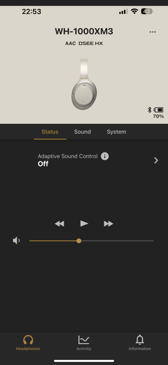

johnnieinlab Δημοσ. 6 Νοεμβρίου 2022 Δημοσ. 6 Νοεμβρίου 2022 Στην εφαρμογή Sony Headphones Connect Android - https://play.google.com/store/apps/details?id=com.sony.songpal.mdr 1ον σιγουρέψου ότι το adaptive sound control είναι "off" https://helpguide.sony.net/mdr/hpc/v1/en/contents/TP0001548865.html 2ον παίξε με τις ρυθμίσεις του noice canceling και του Ambiend sound control ώστε να ταιριάζει σε αυτό που θέλεις να ακούς. Εδώ μάλλον είναι το θέμα σου. https://helpguide.sony.net/mdr/hpc/v1/en/contents/TP0001548866.html 3ον βγάλε το speak to chat, είναι σχεδόν πάντοτε ενοχλητικό, καθώς μπαίνει και σε άκυρες φάσεις. https://helpguide.sony.net/mdr/hpc/v1/en/contents/TP0002935924.html Αν θυμάμαι, μπορείς να κάνεις και reset τα ακουστικά στις αρχικές ρυθμίσεις και να ξεκινήσεις να πειράζεις από την αρχή. Επίσης όταν ακουμπάς το αριστερό ακουστικό με την παλάμη σου, κάνει rotate στα 3 settings: Απλά ακουστικά, Noice cancelation, Ενίσχυση ήχων περιβάλλοντος. Λογικά είσαι στο mode 3.

johnnieinlab Δημοσ. 9 Νοεμβρίου 2022 Δημοσ. 9 Νοεμβρίου 2022 34 λεπτά πριν, Thanasis159 είπε Δυστυχώς τίποτα… Το 3ο δεν υπάρχει καν ως επιλογή. Όσα reset και να έκανα, σε όσες συσκευές και να το συνέδεσα, με το που ανοίγω κάποιου είδους κλήση (teams ή τηλέφωνο), ενεργοποιείται αυτή η λειτουργία και ενώ μιλάω ακούω στα αυτιά μου και όλους τους θορύβους του περιβάλλοντος (πχ τα παιδιά από το σαλόνι) η ότι άλλο πιάνει το ηχείο από ήχους περιβάλλοντος. Πως γίνεται να είναι φυσιολογική συμπεριφορά αυτή;;;; Με την παλάμη σου στο αριστερό ακουστικό κάνεις εναλλαγή στα τρία mode. Και στα τρία ακούς τους εξωτερικούς ήχους; Πρέπει με το που ακουμπάς την παλάμη στο ακουστικό να σου λέει μια φωνή "noice canceling" -> "ambient sound on" -> "noice canceling off" Στην τελευταία επιλογή απενεργοποιεί τα πάντα και λειτουργούν ως απλά ακουστικά χωρίς ANC. Αυτά που σου γράφω τα έχεις κάνει, τα έχει παρατηρήσει; Γίνονταν παλιά και μετά σταμάτησαν; Στο κάνει και όταν ακούς απλώς μουσική ή στο κάνει μόνο στις κλήσεις στο teams; Σε τι συσκευή τα έχεις συνδεδεμένα, στο PC ή σε κινητό; Android ή Apple; Επίσης αυτό που σου γράφω ως "2η επιλογή": θέλεις να μας στείλεις ένα screenshot με τις ρυθμίσεις σου; Το reset δεν είναι αυτό που θέλεις, οι εργοστασιακές ρυθμίσεις έχουν ενεργό το detection περιβάλλοντος και το speek to chat τα οποία προκαλούν την συμπεριφορά που περιγράφεις. Πρέπει να αλλάξεις τις ρυθμίσεις στις σωστές (εφόσον γίνεται) και να μην το ξαναπειράξεις.

johnnieinlab Δημοσ. 11 Νοεμβρίου 2022 Δημοσ. 11 Νοεμβρίου 2022 (επεξεργασμένο) Στο κάνει και όταν απενεργοποιήσεις το "Ambient Sound Control" και στη συνέχεια κάνεις μια κλήση; Εκεί δεν θα έπρεπε να περνάει κανέναν ήχο στα ακουστικά από τα μικρόφωνα. Επεξ/σία 11 Νοεμβρίου 2022 από johnnieinlab
Bourdoulas Δημοσ. 11 Νοεμβρίου 2022 Δημοσ. 11 Νοεμβρίου 2022 To Ambient Sound Control κάνει ακριβώς αυτό που λες, ακούς όλους τους εξωτερικούς ήχους. Δοκίμασε είτε να το απενεργοποιήσεις είτε να ανεβάσεις στο τέρμα το noise cancelling .
