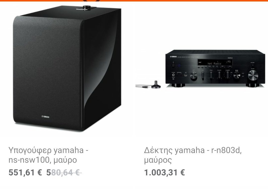

Billva Δημοσ. 26 Οκτωβρίου 2022 Δημοσ. 26 Οκτωβρίου 2022 Καλημέρα σας, θα ήθελα την γνώμη σας την ποιότητα ήχου για το εικονιζόμενο σετ ήχου, και αν συνδυάζονται τα κομμάτια ( ενισχυτής με το subwoofer). σ αυτό το σετ καί τι ηχεία θα εβαζα. (Αν μπορείτε να μου προτείνετε συγκεκριμένα;) Και αν θα κάλυπτε δυναμικά και αρμονικά έναν χώρο στα 40 plus τετραγωνικα; Ευχαριστώ προκαταβολικά.
jimakos00 Δημοσ. 26 Οκτωβρίου 2022 Δημοσ. 26 Οκτωβρίου 2022 Πρώτα θα διαλέξεις τα ηχεία που σου αρέσουν και κάνουν για τον ενισχυτή και μετά το subwoofer. Ένα καλό ζευγάρι δαπέδου και ένα καλό διαλόγων για τα μπροστινά και για τα περιφερειακά κάτι να ταιριάζει σε αυτά. Ανάλογα με την δύναμη των κυρίων ηχείων, θα διαλέξεις ένα καλό subwoofer που θα μπορεί να απαλλάξει τα κύρια ηχεία από τις χαμηλές για να αποδίδουν καλύτερα. Επειδή θα δώσεις πολλά χρήματα, πάρε ότι γνώμη σου δώσει ο κόσμος και μετά πήγαινε σε ένα μαγαζί για να δοκιμάσεις εάν υπάρχει αυτή η δυνατότητα.

dpolal Δημοσ. 26 Οκτωβρίου 2022 Δημοσ. 26 Οκτωβρίου 2022 (επεξεργασμένο) 1 ώρα πριν, jimakos00 είπε Πρώτα θα διαλέξεις τα ηχεία που σου αρέσουν και κάνουν για τον ενισχυτή και μετά το subwoofer. Ένα καλό ζευγάρι δαπέδου και ένα καλό διαλόγων για τα μπροστινά και για τα περιφερειακά κάτι να ταιριάζει σε αυτά. Ανάλογα με την δύναμη των κυρίων ηχείων, θα διαλέξεις ένα καλό subwoofer που θα μπορεί να απαλλάξει τα κύρια ηχεία από τις χαμηλές για να αποδίδουν καλύτερα. Επειδή θα δώσεις πολλά χρήματα, πάρε ότι γνώμη σου δώσει ο κόσμος και μετά πήγαινε σε ένα μαγαζί για να δοκιμάσεις εάν υπάρχει αυτή η δυνατότητα. 43 λεπτά πριν, chios είπε https://www.skroutz.gr/s/34878485/Taga-Harmony-Σετ-Ηχείων-Home-Cinema-5-1-TAV-507-285W-Black.html?from=listing https://www.skroutz.gr/s/25132353/Denon-AVR-X2700H-DAB-Ραδιοενισχυτής-Home-Cinema-4K-8K-7-2-Καναλιών-95W-8Ω-150W-6Ω-με-HDR-και-Dolby-Atmos-Μαύρος.html?from=listing ένα σετ θα μπορούσε να είναι αυτό, πες λίγο πόσα θέλεις να δώσεις για όλα για να έχουμε εικόνα. Ρε παλικάρια δικάναλος είναι ο ενισχυτής που έχει επιλέξει ο ts και δεν αναφέρει πουθενά ότι θέλει σύστημα 5.1. Επεξ/σία 26 Οκτωβρίου 2022 από dpolal
jimakos00 Δημοσ. 26 Οκτωβρίου 2022 Δημοσ. 26 Οκτωβρίου 2022 Sorry δεν το έψαξα, αλλά ισχύουν αυτά που έγραψα. Θα διαλέξει πρώτα ένα ζευγάρι ηχεία δαπέδου και μετά εφόσον χρειάζεται το subwoofer.
Billva Δημοσ. 26 Οκτωβρίου 2022 Μέλος Δημοσ. 26 Οκτωβρίου 2022 10 ώρες πριν, dpolal είπε Ρε παλικάρια δικάναλος είναι ο ενισχυτής που έχει επιλέξει ο ts και δεν αναφέρει πουθενά ότι θέλει σύστημα 5.1. Πολύ σωστά. δεν με ενδιαφέρουν τα πολλα ηχεία. Θα ηθελα ενα ζεύγος και ενα subwoofer για περαιτέρω ενισχυση Μου αρεσει η ιδέα που προσφερει η yamaha της ασύρματης συνδεσης των περιφρειακών για αυτο διάλεξα τα συγκεκριμένα. Αλλα η αλήθεια είναι οτι δεν είμαι γνωστης περι ήχου για αυτο θα ηθελα να μάθω αν μπορουν ν συνδυαστούν τα εικονιζόμενα και με τι ηχεία.. Ξανα ευχαριστω για τον χρόνο σας. Εχω αναρτήσει και ενα θεμα για τα technics s700. Δεν ενδιαφέρομαι να παρω και τα δύο γνώμη θέλω και για τα δύο. ...Το μπατζετ μου θα ήθελα να κυμανθεί οχι πανω απο 2500€
jimakos00 Δημοσ. 27 Οκτωβρίου 2022 Δημοσ. 27 Οκτωβρίου 2022 (επεξεργασμένο) Αφού δεν θες πολλά ηχεία τι την θες την ασύρματη σύνδεση; Επίσης ποιότητα και ασύρματη σύνδεση δεν συμβαδίζουν. Επίσης εξακολουθείς να θες να ταιριάξεις ηχεία σε subwoofer. Για audiophile χρειάζεσαι μόνο ενισχυτή και καλά ηχεία, και όχι subwoofer. Πήγαινε σε ένα μαγαζί να σου προτείνουν εκεί ένα σετάκι γιατί αυτά που διάλεξες μπορεί να είναι και για τα μπάζα. Επεξ/σία 27 Οκτωβρίου 2022 από jimakos00 1
Billva Δημοσ. 27 Οκτωβρίου 2022 Μέλος Δημοσ. 27 Οκτωβρίου 2022 Στις 19/3/2022 στις 4:48 ΜΜ, grandp είπε O Yamaha R-N803D είναι ένας πολύ καλός ενισχυτής- πολυεργαλείο με καλά ρεύματα και καλύπτει σχεδόν όλες τις απαιτήσεις συνδεσιμότητας. Έχει τον χαρακτηριστικό ήχο τον Yamaha και πιστεύω πως θα σε καλύψει απόλυτα. Σημασία πάντα έχει όμως με πια ηχεία θα τον συνδυάσεις. 13 ώρες πριν, jimakos00 είπε Αφού δεν θες πολλά ηχεία τι την θες την ασύρματη σύνδεση; Επίσης ποιότητα και ασύρματη σύνδεση δεν συμβαδίζουν. Επίσης εξακολουθείς να θες να ταιριάξεις ηχεία σε subwoofer. Για audiophile χρειάζεσαι μόνο ενισχυτή και καλά ηχεία, και όχι subwoofer. Πήγαινε σε ένα μαγαζί να σου προτείνουν εκεί ένα σετάκι γιατί αυτά που διάλεξες μπορεί να είναι και για τα μπάζα. Μπορείτε να μου προτείνετε ένα σετ audiophile με έναν τελικό ενισχυτή που να είναι ο ιδιος streamer και Bluetooth και ένα ζεύγος ηχείων δυνατά για έναν χώρο στα 40 plus σαλόνι. Και με μπάτζετ 2500-3000€
