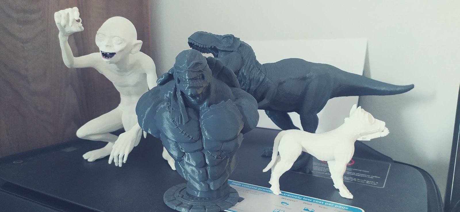

Lshow Δημοσ. 7 Νοεμβρίου 2022 Δημοσ. 7 Νοεμβρίου 2022 Καλως ηρθατε σε ενα πολυ ομορφο χομπυ ! Για οσους τον πηρατε εξοπλιστειτε με υπομονη και επιμονη... Θελει αρκετο διαβασμα και αλλαγες σε ρυθμισεις και ξανα ρυθμισεις και και και...Το αποτελεσμα θα σας ανταμειψει. Για οσους δεν τον εχετε παρει ακομα και ειστε σε διλλημα... Τα πραγματα δεν θα ειναι ευκολα. Δεν παιρνω ενα αρχειο το εκτυπωνω και τελος...Θελει λιγη μελετη αλλα καποιος που θα εχει χρονο ( μπολικο) και μερακι θα κανει ομορφα πραγματα... Το παρακατω δεν ειναι απο αυτον τον εκτυπωτη αλλα πανω κατω τα ιδια μπορειτε να εκτυπωσετε ( απειρες επιλογες..Α ΠΕΙ ΡΕΣ...) Δωρεαν stl στον παρακατω συνδεσμο... https://www.thingiverse.com/ Κατεβασμα Slicer για μετατροπη των αρχειων σε μορφη που θα αναγνωριζει ο εκτυπωτης... Εγω εχω το παρακατω...PrusaSlicer 2.4.0 https://3dprintingreece.gr/slicers/ Καλη αρχη ! Καλες εκτυπωσεις ! 3

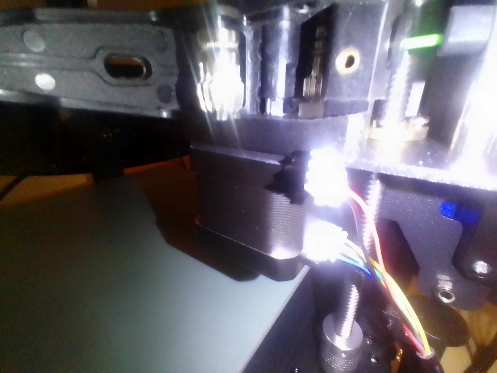

fotaras76 Δημοσ. 27 Νοεμβρίου 2022 Δημοσ. 27 Νοεμβρίου 2022 5 λεπτά πριν, Lshow είπε Καλησπερα. Καλες εκτυπωσεις. Καλη υπομονη κ επιμονη. Η Micro sd ειναι αδεια. Θα κατεβασεις εναν slicer για να μετατρεψει ενα αρχειο εκτυπωσης σε αρχειο για να μπορει να αναγνωρισει ο εκτυπωτης σου. Η καταληξη του αρχειου που θα κατεβαζεις θα ειναι σε stl. H καταληξη του αρχειου που θα μετατρεπει και θα αποθηκευει ο slicer θα ειναι σε gcode. Στην καρτα sd θα μεταφερεις το .gcode και αυτο θα ειναι το αρχειο που θα εκτυπωσει ο 3d. Καλησπέρα, βλέπει ήδη το αρχείο .gcode που έχει η micro sd, κάνει όλες τις κινήσεις αλλά δεν τραβά το filament. Το άνοιξα και στέλνω φωτό 1
