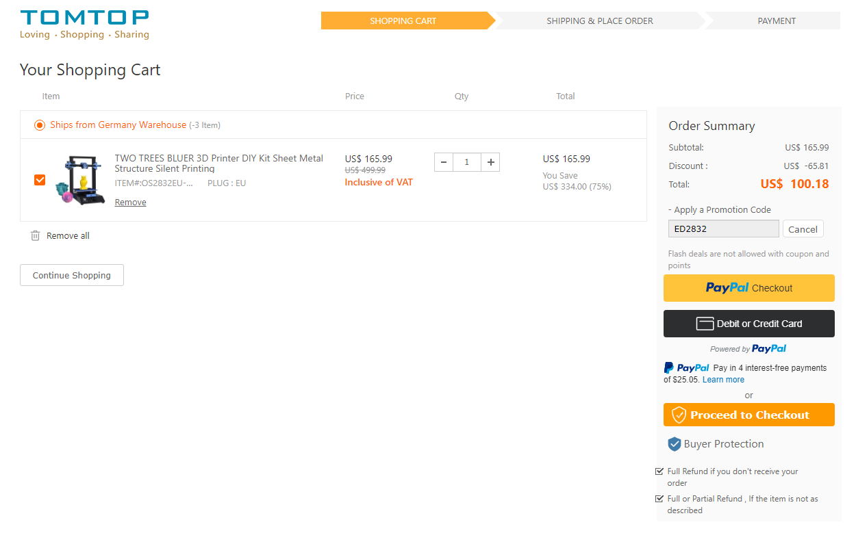

fotaras76 Δημοσ. 5 Νοεμβρίου 2022 Δημοσ. 5 Νοεμβρίου 2022 Μου ζητούσε ο γιος μου 3d εκτυπωτή αλλά οι τιμές για κάτι καλό σε entry level ξεκινάνε στο σκρουτζ από τα 200 ευρώ περίπου, αυτός στοιχίζει τα μισά και έχει καλές κριτικές και χαρακτηριστικά για την τιμή του. Μόλις έκανα παραγγελία, μαζί με τον κωδικό έκπτωσης και ασφάλεια δέματος μου βγήκε συνολικά 105 ευρώ. Νομίζω ότι είναι vfm, μακάρι να αποδειχτεί αυτό και στην πράξη και να μας εισάγει όμορφα στον μαγικό κόσμο του 3d printing. Ευχαριστώ πολύ. 1
Marios2410 Δημοσ. 5 Νοεμβρίου 2022 Δημοσ. 5 Νοεμβρίου 2022 1 ώρα πριν, fotaras76 είπε Μου ζητούσε ο γιος μου 3d εκτυπωτή αλλά οι τιμές για κάτι καλό σε entry level ξεκινάνε στο σκρουτζ από τα 200 ευρώ περίπου, αυτός στοιχίζει τα μισά και έχει καλές κριτικές και χαρακτηριστικά για την τιμή του. Μόλις έκανα παραγγελία, μαζί με τον κωδικό έκπτωσης και ασφάλεια δέματος μου βγήκε συνολικά 105 ευρώ. Νομίζω ότι είναι vfm, μακάρι να αποδειχτεί αυτό και στην πράξη και να μας εισάγει όμορφα στον μαγικό κόσμο του 3d printing. Ευχαριστώ πολύ. Ενημέρωσε μας για την παραλαβή και την πρώτη άποψη.. ..👍🏻 1
