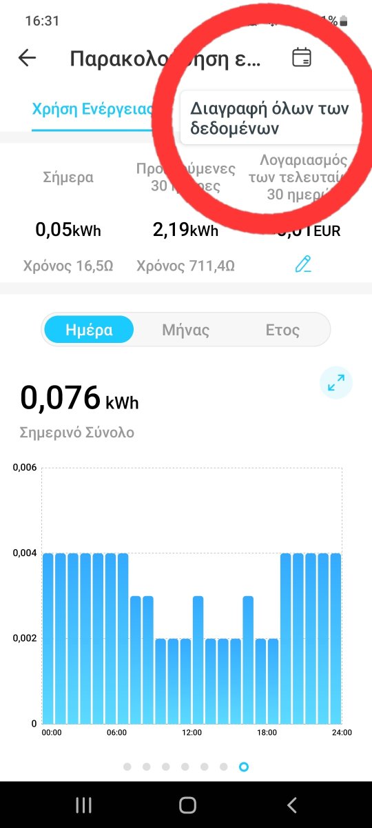

mindreader Δημοσ. 24 Οκτωβρίου 2022 Share Δημοσ. 24 Οκτωβρίου 2022 Εχω μια tapo πριζα τηλεχειριζομενη, της tp link. Επιπλεον ειναι και 'μετρητης' ρευματος. Δεν βρισκω ομως, απο πουθενα στο μενου στο κινητο, αν γινεται reset ο μετρητης. Δηλαδη εγω τι πρεπει να κανω; Να κρατω σημειωση, για καθε συσκευη που τοποθετω, τι ενδειξη ειχε πριν, και ποση μετα; Εχει κανει τετοιες πριζες σε χρηση; Συνδέστε για να σχολιάσετε Κοινοποίηση σε άλλες σελίδες άλλες επιλογές

nik187 Δημοσ. 24 Οκτωβρίου 2022 Share Δημοσ. 24 Οκτωβρίου 2022 (επεξεργασμένο) 6 ώρες πριν, mindreader είπε Εχω μια tapo πριζα τηλεχειριζομενη, της tp link. Επιπλεον ειναι και 'μετρητης' ρευματος. Δεν βρισκω ομως, απο πουθενα στο μενου στο κινητο, αν γινεται reset ο μετρητης. Δηλαδη εγω τι πρεπει να κανω; Να κρατω σημειωση, για καθε συσκευη που τοποθετω, τι ενδειξη ειχε πριν, και ποση μετα; Εχει κανει τετοιες πριζες σε χρηση; Με το τελευταίο update στο λογισμικό της συσκευής νομίζω ότι γίνεται αυτό που θέλεις Επεξ/σία 24 Οκτωβρίου 2022 από nik187 1 Συνδέστε για να σχολιάσετε Κοινοποίηση σε άλλες σελίδες άλλες επιλογές
mindreader Δημοσ. 26 Οκτωβρίου 2022 Μέλος Share Δημοσ. 26 Οκτωβρίου 2022 Στις 24/10/2022 στις 4:27 ΜΜ, nik187 είπε Με το τελευταίο update στο λογισμικό της συσκευής νομίζω ότι γίνεται αυτό που θέλεις Ειλικρινα, ψαχνω, ξαναψαχνω, δεν μπορω να βρω αυτη την οθονη που δειχνεις! Και εχω κανει ολα τα updates. Δεν μπορω να καταλαβω γιατι. Συνδέστε για να σχολιάσετε Κοινοποίηση σε άλλες σελίδες άλλες επιλογές
nik187 Δημοσ. 26 Οκτωβρίου 2022 Share Δημοσ. 26 Οκτωβρίου 2022 9 ώρες πριν, mindreader είπε Ειλικρινα, ψαχνω, ξαναψαχνω, δεν μπορω να βρω αυτη την οθονη που δειχνεις! Και εχω κανει ολα τα updates. Δεν μπορω να καταλαβω γιατι. Έχεις την tapo P100 η την P110 ; Συνδέστε για να σχολιάσετε Κοινοποίηση σε άλλες σελίδες άλλες επιλογές
mindreader Δημοσ. 26 Οκτωβρίου 2022 Μέλος Share Δημοσ. 26 Οκτωβρίου 2022 Την 110. Βλεπω αλλα στοιχεια περι καταναλωσης, αλλα οχι 'εκκαθαριση'. Συνδέστε για να σχολιάσετε Κοινοποίηση σε άλλες σελίδες άλλες επιλογές
spocky Δημοσ. 27 Οκτωβρίου 2022 Share Δημοσ. 27 Οκτωβρίου 2022 13 ώρες πριν, mindreader είπε Την 110. Βλεπω αλλα στοιχεια περι καταναλωσης, αλλα οχι 'εκκαθαριση'. Πατα πανω στις 3 τελιτσες πανω δεξια στην οθονη και θα το δεις. Παρεπιπτοντος το τελευταιο firmware της p110 ειναι bugαρισμενο. Τα εχουν κανει σαλατα με τις ημερομηνιες. https://community.tp-link.com/en/smart-home/forum/topic/586554 1 Συνδέστε για να σχολιάσετε Κοινοποίηση σε άλλες σελίδες άλλες επιλογές
mindreader Δημοσ. 27 Οκτωβρίου 2022 Μέλος Share Δημοσ. 27 Οκτωβρίου 2022 Εχεις δικιο. Εκει ηταν, στις 3 τελιτσες! Να σαι καλα! Συνδέστε για να σχολιάσετε Κοινοποίηση σε άλλες σελίδες άλλες επιλογές
