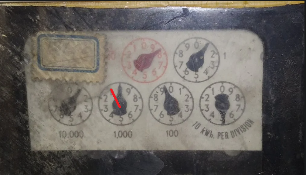

Vasileios-gr Δημοσ. 27 Οκτωβρίου 2022 Δημοσ. 27 Οκτωβρίου 2022 (επεξεργασμένο) 9951,8 είναι η μέτρηση. Επεξ/σία 27 Οκτωβρίου 2022 από Vasileios-gr 1

SabotazNic Δημοσ. 27 Οκτωβρίου 2022 Δημοσ. 27 Οκτωβρίου 2022 40 λεπτά πριν, Vasileios-gr είπε 9951,8 είναι η μέτρηση. 35 λεπτά πριν, washcloud είπε ....εννοείς σε σχέση με την φωτό της πρώτης σελίδας που είναι πρόσφατη, και την ένδειξη στον λογαριασμό "10.000-τόσο" της 15ης 9ου και ότι είναι λάθος του καταμετρητή; Έκανες δηλαδή τον υπολογισμό των ενδείξεων που δείχνει η αρχαιολογία; Λοιπον. Σωστα τα λεει. 9951,κατι ειναι η μετρηση. Αυτο γιατι, για 10951 θα επρεπε στο 2ο ρολογακι που δειχνει τις 1000αδες, να ειναι κοντα στο "1", ωστε να ολοκληρωθει η 1η χιλιαδα. Οποτε, @manzana αυριο τηλ ΔΕΔΔΗΕ για λαθος καταχωριση. 1
manzana Δημοσ. 27 Οκτωβρίου 2022 Μέλος Δημοσ. 27 Οκτωβρίου 2022 Λοιπόν μόλις μίλησα με Δεδδηε, εξήγησα εκ νέου τί συμβαίνει. Ανέφερα τί τύπο μετρητή έχει και πως δεν μπορώ να πω με βεβαιότητα αν η ένδειξη που τράβηξα φωτογραφία στις 23/10ου (Κυριακή) είναι 10951 ή 9951 για να συγκρίνουμε με το 10760 που γράφει ο λογαριασμός και μετρήθηκε στις 15/9ου. Η υπάλληλος μου ανέφερε πως υπάρχει μεγάλη πιθανότητα και λόγω της παλαιότητας και λόγω της ιδιαιτερότητας του συγκεκριμένου μετρητή στο πως φαίνονται οι ενδείξεις, να έχει γίνει όντως λάθος καταμέτρηση. Η διαδικασία που πρέπει να ακολουθηθεί είναι: 1)να περάσει αρχικά εκ νέου καταμετρητής του Δεδδηε, μετά από αίτημα έκτακτης καταμέτρησης λόγω πιθανού λάθους (το κάναμε το αίτημα) και να λάβει ξανά ένδειξη, ελπίζοντας να μπορέσει να γίνει σωστά αυτή τη φορά. 2)Εφόσον γίνει αυτό, είτε σωστή η αρχική είτε λάθος, αν και πάλι οι kWh της φαίνονται υπερβολικές κάνει 2ο αίτημα για έλεγχο μετρητή λόγω υποψίας λάθους λειτουργίας κι έρχεται συνεργείο για έλεγχο. Εάν ο έλεγχος δείξει όντως πρόβλημα με το "ρημάδι" γίνει και αλλαγή του μετρητή με νέο, αλλιώς αν δεν διαπιστωθεί πρόβλημα χρεώνεται 29 ευρώ για τον έλεγχο. 3)Εάν γίνει αλλαγή μετρητή λόγω δυσλειτουργίας, όταν ολοκληρωθεί η αλλαγή αιτείται και νυχτερινό. Αυτή μου είπε πως είναι η σειρά που πρέπει να ακολουθηθεί. Πάντως και 9951 να είναι η μέτρηση (δηλαδή 9760 όταν έγινε η καταμέτρηση από Δεδδηε) έχουμε 1338kWh διαφορά καταμέτρησης σε σχέση με την προηγούμενη, όπου και πάλι είναι πολλές κιλοβατώρες στο 4μηνο. 7 λεπτά πριν, SabotazNic είπε Λοιπον. Σωστα τα λεει. 9951,κατι ειναι η μετρηση. Αυτο γιατι, για 10951 θα επρεπε στο 2ο ρολογακι που δειχνει τις 1000αδες, να ειναι κοντα στο "1", ωστε να ολοκληρωθει η 1η χιλιαδα. Οποτε, @manzana αυριο τηλ ΔΕΔΔΗΕ για λαθος καταχωριση. Είδα το μήνυμά σου εφόσον δημοσιεύτηκε το δικό μου. Λοιπόν η υπάλληλος στο τηλέφωνο έκανε αίτημα για νέα έκτακτη καταμέτρηση. Θα τους ξανακαλέσω εγώ αν είναι τώρα να επιβεβαιώσω το νούμερο και βλέπουμε. Θα σας κρατάω ενήμερους, γιατί η περίπτωση αυτή μπορεί να τύχει και σε κάναν άλλο δύσμοιρο. Εχουμε 2022 και ταλαιπωρούμαστε με αρχαιολογικά ευρήματα.....Για το Θεό
