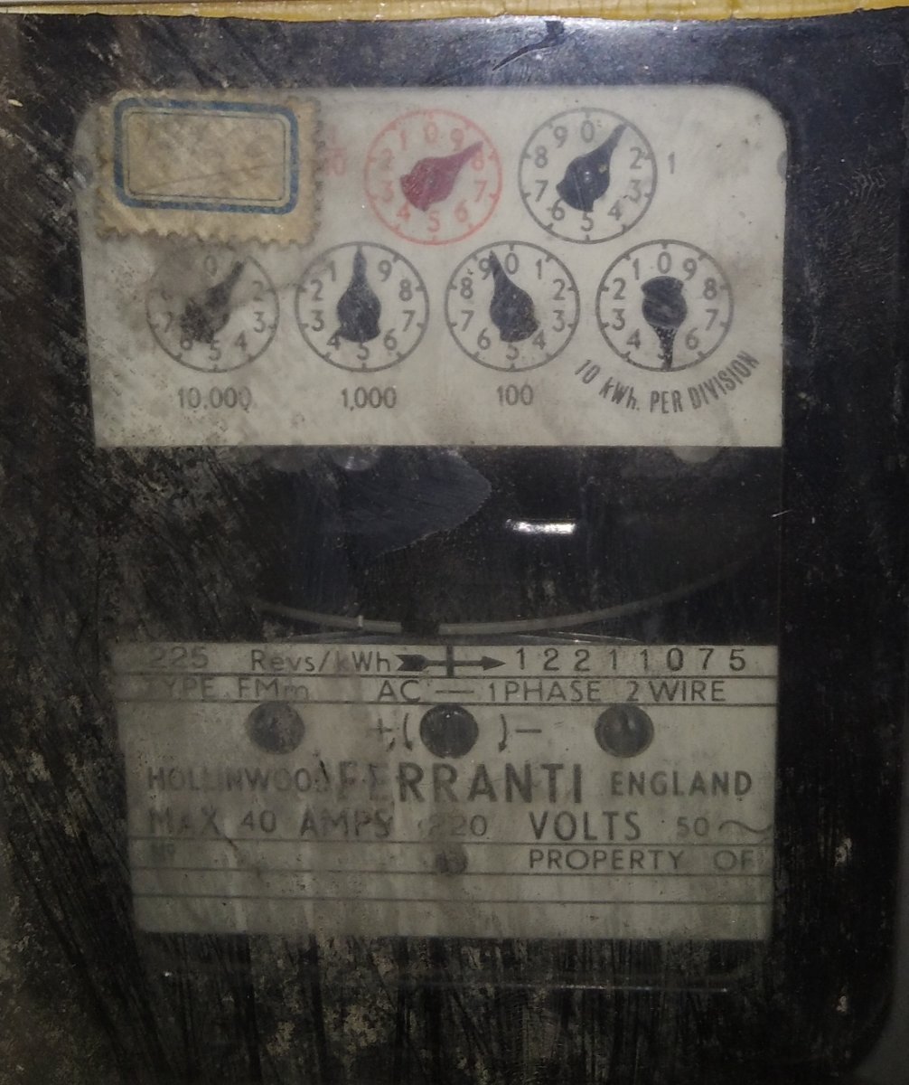

manzana Δημοσ. 23 Οκτωβρίου 2022 Δημοσ. 23 Οκτωβρίου 2022 (επεξεργασμένο) Καλησπέρα σε όλους και όλες, τη βοήθειά σας παρακαλώ πολύ. Φιλικό πρόσωπο πρέπει να μιλήσει με δεδδηε και να δώσει τις ενδείξεις του μετρητή του, διότι μάλλον έγινε λάθος με την καταμέτρηση κι έλαβε υπέρογκο εκκαθαριστικό λογαριασμό ρεύματος. Πήγα να βοηθήσω να βρει ποιο είναι το ρολόι του, γιατί δεν ήξερε και να καταγράψουμε την ένδειξη, αλλά αντίκρισα αυτό το ρολόι που δεν το έχω ξαναδεί (πολυκατοικία του '60) Επεξ/σία 23 Οκτωβρίου 2022 από manzana

SabotazNic Δημοσ. 23 Οκτωβρίου 2022 Δημοσ. 23 Οκτωβρίου 2022 (επεξεργασμένο) 29 λεπτά πριν, manzana είπε Καλησπέρα σε όλους και όλες, τη βοήθειά σας παρακαλώ πολύ. Φιλικό πρόσωπο πρέπει να μιλήσει με δεδδηε και να δώσει τις ενδείξεις του μετρητή του, διότι μάλλον έγινε λάθος με την καταμέτρηση κι έλαβε υπέρογκο εκκαθαριστικό λογαριασμό ρεύματος. Πήγα να βοηθήσω να βρει ποιο είναι το ρολόι του, γιατί δεν ήξερε και να καταγράψουμε την ένδειξη, αλλά αντίκρισα αυτό το ρολόι που δεν το έχω ξαναδεί (πολυκατοικία του '60) Απο το ρολοι που λεει 10.000, παιρνεις το νουμερο που δειχνει η βελονα, ή το μικροτερο αν βρισκεται αναμεσα σε 2. Απο 1000, 100,10 και 1. Οποτε εχεις 1 (10.000) 0 (1000). 9(100) 5 (10) 1(1), 85 (κοκκινο). = 10951,85 Επεξ/σία 23 Οκτωβρίου 2022 από SabotazNic 2
lector Δημοσ. 23 Οκτωβρίου 2022 Δημοσ. 23 Οκτωβρίου 2022 10951,8 (προς 10951,9) Καθε δεικτης αφορα 1 ψηφιο απο τα ανωτερω. 1
Basilhs23___ Δημοσ. 24 Οκτωβρίου 2022 Δημοσ. 24 Οκτωβρίου 2022 Τέτοιο ρολόι έχουμε και εμείς, Ferranti του 50. Μπορείς να μας πεις ποια ήταν η ενδειξη του προηγούμενου τετραμηνου για να μην γίνει λάθος. Εγώ εκτιμώ 19951 kwh η 9951 kwh με πιθανότερο το δεύτερο. Ο δείκτης στο ρολόι x1000 φαίνεται να είναι στο 0 όμως δεν μπορείς να διακρίνεις αν το έχει περάσει η όχι. Την λύση δίνει η παρατήρηση του αμέσως μικρότερου x100 όπου έχει περάσει 9 και πλησιάζει το 0. Αυτό σημαίνει πως στο x1000 δεν έχουν περάσει το 0, είναι ελάχιστα πριν αυτό, παραμένει ακόμα στο 9. Όταν το x100 φτάσει στο 0 τότε και το x1000 θα φτάσει ακριβώς στο 0. Όμως ο δείκτης στο x10000 θα έπρεπε να βρίσκεται πλησίον του 2 και όχι οριακά και αυτός περίπου στο 1. Δεν αποκλείεται να είναι πριν το 1. Ανέφερε μας προηγούμενες μετρήσεις του μετρητη. Αυτα τα προβλήματα είναι τα σοβαρότερα με αυτούς τους μετρητες. 1
takoulou Δημοσ. 24 Οκτωβρίου 2022 Δημοσ. 24 Οκτωβρίου 2022 5 ώρες πριν, Basilhs23___ είπε Τέτοιο ρολόι έχουμε και εμείς, Ferranti του 50. Μπορείς να μας πεις ποια ήταν η ενδειξη του προηγούμενου τετραμηνου για να μην γίνει λάθος. Εγώ εκτιμώ 19951 kwh η 9951 kwh με πιθανότερο το δεύτερο. Ο δείκτης στο ρολόι x1000 φαίνεται να είναι στο 0 όμως δεν μπορείς να διακρίνεις αν το έχει περάσει η όχι. Την λύση δίνει η παρατήρηση του αμέσως μικρότερου x100 όπου έχει περάσει 9 και πλησιάζει το 0. Αυτό σημαίνει πως στο x1000 δεν έχουν περάσει το 0, είναι ελάχιστα πριν αυτό, παραμένει ακόμα στο 9. Όταν το x100 φτάσει στο 0 τότε και το x1000 θα φτάσει ακριβώς στο 0. Όμως ο δείκτης στο x10000 θα έπρεπε να βρίσκεται πλησίον του 2 και όχι οριακά και αυτός περίπου στο 1. Δεν αποκλείεται να είναι πριν το 1. Ανέφερε μας προηγούμενες μετρήσεις του μετρητη. Αυτα τα προβλήματα είναι τα σοβαρότερα με αυτούς τους μετρητες. 10 ώρες πριν, manzana είπε Καλησπέρα σε όλους και όλες, τη βοήθειά σας παρακαλώ πολύ. Φιλικό πρόσωπο πρέπει να μιλήσει με δεδδηε και να δώσει τις ενδείξεις του μετρητή του, διότι μάλλον έγινε λάθος με την καταμέτρηση κι έλαβε υπέρογκο εκκαθαριστικό λογαριασμό ρεύματος. Πήγα να βοηθήσω να βρει ποιο είναι το ρολόι του, γιατί δεν ήξερε και να καταγράψουμε την ένδειξη, αλλά αντίκρισα αυτό το ρολόι που δεν το έχω ξαναδεί (πολυκατοικία του '60) Καλησπερα... Ποια ηταν η προηγουμενη καταμετρηση;; Ενδειξη;; Μαλλον την κοβω 9951...
manzana Δημοσ. 27 Οκτωβρίου 2022 Μέλος Δημοσ. 27 Οκτωβρίου 2022 Καλησπέρα, ευχαριστώ πολύ για τις απαντήσεις. Λοιπόν, το θέμα το άνοιξα γιατί όντως υπάρχει πρόβλημα με το λογαριασμό που έλαβε, γι'αυτό και προσπαθώ να βοηθήσω όπως μπορώ. Η φίλη μας λοιπόν από τον 9ο του 2021 μένει μόνη της, διότι τότε έχασε την μητέρα της. Από πέρυσι λοιπόν η κατανάλωση που κάνει είναι αντίστοιχη. Είναι πελάτισσα ΔΕΗ κι έλαβε εκκαθαριστικό λογαριασμό για διάστημα 13/5/22-12/9/22 με κατανάλωση 2338kWh, το οποίο είναι εξωφρενικό. Λόγω του ότι η γυναίκα μένει μόνη και τα βγάζει δύσκολα πέρα (λαμβάνει μία μικρή σύνταξη αναπηρίας, το μοναδικό εισόδημά της) κάνει και περιορισμένη χρήση για λόγους οικονομίας. Για παράδειγμα αυτό το καλοκαίρι δεν χρησιμοποίησε κλιματιστικά, την έβγαλε με ανεμιστήρα. Θερμοσίφωνα λίγα πράγματα μιας και βοηθάει η περίοδος του καλοκαιριού/ζέστη που δεν θες τόσο συχνά ζεστό νερό. Δεν μαγειρεύει σε καθημερινή βάση, ουσιαστικά 1-2 φορές την βδομάδα (και πολύ λέω) και όχι φούρνο. Συνεπώς μιλάμε για τρελό νούμερο. Πέρυσι για την ίδια ακριβώς περίοδο είχε καταναλώσει 1924kWh, όμως δεν της φάνηκε υπερβολικό μιας και είχε την μητέρα της κατάκοιτη και άρρωστη στο κρεβάτι και λόγω και του τρομερά ζεστού καλοκαιριού είχε κλιματιστικά σχεδόν 24/7 για μεγάλο διάστημα μέσα σε αυτήν την περίοδο (σίγουρα 2 μήνες Ιούλιο+Αύγουστο.) Εγώ πλέον μένω με την μητέρα μου (2 άτομα) σε σπίτι ίδια τμ με την φίλη μας (70τμ) αλλά με σαφώς περισσότερη κατανάλωση, όπως πχ καθημερινό μαγείρεμα και καθημερινό ή μέρα παρά μέρα θερμοσίφωνα μέσα στο καλοκαίρι, επίσης χωρίς κλιματιστικά, για την ίδια σχεδόν περίοδο καταναλώσαμε 594kWh (λογική κατανάλωση). Από ΔΕΗ της είπαν πως όντως η κατανάλωση είναι υπερβολική και να μιλήσει με Δεδδηε να έρθουν για έλεγχο αν υπάρχει πρόβλημα με το μετρητή ή ακόμα και ρευματοκλοπή. Από Δεδδηε της είπαν να δει τώρα τον μετρητή και αν είναι κοντά στην τελευταία μέτρηση μάλλον δεν πρόκειται για λάθος καταμέτρηση (δεν ανέφεραν όμως τίποτα για λάθος του μετρητή λόγω παλαιότητας ή για πιθανότητα ρευματοκλοπής). Οι ενδείξεις που δίνει ο λογαριασμός είναι: Τελευταία καταμέτρηση: 10760 Προηγούμενη καταμέτρηση: 8422 Διαφορά καταμέτρησης/Σύνολο κατανάλωσης: 2338 Επειδή θα ξανακαλέσει τον Δεδδηε μπας και βγει άκρη και θα είμαι μαζί της για να μιλήσω εγώ, τί να πω στον Δεδδηε για να βγάλουμε άκρη; Υποψιάζομαι πρόβλημα με τον μετρητή λόγω παλαιότητας (πράγμα το οποίο εγώ δεν γνώριζα, λέω θα έχει πιο νέο μετρητή σα το δικό μας). Πραγματικά έχει πρόβλημα, διότι είναι αδύνατο να πληρώσει το λογαριασμό που έλαβε.
SabotazNic Δημοσ. 27 Οκτωβρίου 2022 Δημοσ. 27 Οκτωβρίου 2022 Ποια είναι η περίοδος κατανάλωσης? Μήπως ναι μεν πέρυσι ήταν 1900 στο 4μηνο, αλλα φέτος 2300 στο 8μηνο?
fredd0 Δημοσ. 27 Οκτωβρίου 2022 Δημοσ. 27 Οκτωβρίου 2022 κοιτα, το αισιοδοξο σεναριο ειναι η ενδειξη να ειναι 9760 οχι 10760, αλλα παλι εχει καταναλωση 1338Kwh, Καμια σχεση με τις δικες σας 600Kwh εγω θα ζηταγα ελεγχο μετρητη απο τον δεδδηε, που πιθανως να εχει καποιο κοστος (αν θυμαμαι καλα 30 ευρω αν ο μετρητης τελικα βγει λειτουργικος) αλλα εχει το πλεονεκτημα οτι θα ξηλωσουν αυτην την αρχαιολογια για να την πανε εργαστηριο να την ελεγξουν και θα της βαλουν μετρητη της προκοπης. Μεχρι να γινουν αυτα, ρυθμιση οφειλης στη ΔΕΗ

Kozanitis1 Δημοσ. 27 Οκτωβρίου 2022 Δημοσ. 27 Οκτωβρίου 2022 Καλησπέρα, αν και απίθανο, όχι όμως αδύνατο, ο μετρητής ίσως γράφει λάθος.. Μπορείς να της πεις, να κάνει πρόχειρα έναν έλεγχο, αν ο μετρητής γράφει σωστά.. Ανάψτε θερμοσίφωνα 15 λεπτά, όπου πριν και μετά το άναμμα σημειώστε την ένδειξη του μετρητή όπως είπαν τα παιδιά παραπάνω.., θα πρέπει να έχει «γράψει» 1 kWh, αν γράψει κάτι διαφορετικό τότε υπάρχει θέμα.. Βοήθησε τη, ώστε να εντοπίσετε συσκευές «σπατάλης» ηλεκτρισμού στο σπίτι, πχ: Λάμπες πυρακτώσεως / σποτ, ειδικά αν ανάβουν αρκετές ώρες, οπωσδήποτε να αλλαχθούν με επώνυμες ποιοτικές LED.. Συσκευές σε αναμονή, τηλεοράσεις, αποκωδικοποιητές ας τα κλείνει όταν δεν τα χρησιμοποιεί.. Ρύθμιση θερμοστάτη θερμοσίφωνα στους 55 βαθμούς.. Πλυντήριο ρούχων/πιάτων , πλύσεις σε προγράμματα χαμηλότερων θερμοκρασιών.. Ας μιλήσει με λογιστή, τώρα που είναι μόνη της αν μπορεί να μπει στο κοινωνικό τιμολόγιο, ΚΟΤ Α Ή ΚΟΤ Β, καθώς και να βάλει νυκτερινό αν μπορεί να μπει στα προηγούμενα τιμολόγια αλλά τα χάνει λόγω υψηλής κατανάλωσης..

washcloud Δημοσ. 27 Οκτωβρίου 2022 Δημοσ. 27 Οκτωβρίου 2022 ..."λογικά" είναι ίσως συνδυασμός α) λάθος καταμέτρησης (αφού ΕΙΝΑΙ παλούκι οι συγκεκριμένοι μετρητές) β) "εκφυλισμού" με τα χρόνια του παμπάλαιου ρολογιού ("τρέχει πιο γρήγορα απ' όσο θα έπρεπε").... Όσον αφορά την καταμέτρηση, τώρα που ξέρετε την "φόρμουλα" του πώς παίρνονται ενδείξεις από τέτοιο, δείτε και οι ίδιοι, και ίσως να μην έχει καν ακόμα φτάσει στην ένδειξη που "κατέγραψε" ο υπάλληλος (αν δεν έχει περάσει πολύς καιρός από τότε βέβαια...)
manzana Δημοσ. 27 Οκτωβρίου 2022 Μέλος Δημοσ. 27 Οκτωβρίου 2022 Ανεβάζω και φωτό του λογαριασμού να έχετε μία εικόνα. Να ρωτήσω βρε παιδιά, έκανα μία δοκιμή και κατέβασα το γενικό να δω αν συνεχίζει να "τρέχει" το ρολόι. Μένει στο ισόγειο που είναι όλοι οι μετρητές της πολυκατοικίας της, οπότε μπορώ να δω σε δευτερόλεπτα το ρολόι. Κατέβασα τον γενικό και ο "δίσκος" στο ρολόι άρχισε να επιβραδύνει μετα από 1 λεπτό και πήρε άλλο 1 λεπτό για να σταμάτησε να γυρίζει εντελώς (κάνα 2λεπτο στο σύνολο). Είναι φυσιολογικό αυτό?
