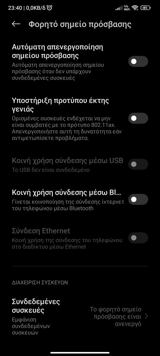

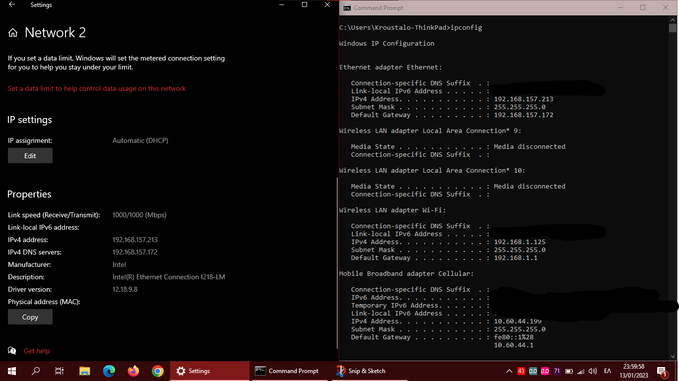

Jimaki37 Δημοσ. 14 Ιανουαρίου 2023 Δημοσ. 14 Ιανουαρίου 2023 (επεξεργασμένο) Στις 2/1/2023 στις 1:45 ΠΜ, Jimaki37 είπε Απόκρυψη περιεχομένων Εδώ είναι η φωτό, έδειχνα τον αντάπτορα ehternet που είναι σαν επιλογή για tethering. Θεωρητικά, μπορώ να δώσω share το wifi και να κάνω ένα Wireless Access Point Spoiler Στις 12/1/2023 στις 8:10 ΜΜ, poulinos είπε για να μην εισαι πισω απο cgnat θα πρεπει να ενημερωσεις τον παροχο και σε cosmote το χρεωναν.επισης σου εδιναν αλλο apn και οχι το apn που επαιρνε απο Default.το ξερω διοτι εψαχνα να βρω γιατι δεν ανοιγουν πορτες πριν πολλα χρονια που ειχα εγκαταστησει ενα 3g modem router σε φωτοβολταικο παρκο και επρεπε να κανω Port forward για να παιξουν οι καμερες. και ηταν διαφορετικο προγραμμα με πιο ακριβη τιμη οσο θυμαμαι Με ενδιαφέρει να γνωρίζω καλύτερα το ποιος πάροχος παίζει με τα port foward και λοιπά. Ξέρω πως σου δίνουν το vpn-internet ως apn απο cosmote αλλά πρέπει να το ενεργοποιήσουν. Καποια στιγμή σκοπεύω να βάλω Mikrotik LHGG κεραία στο σε ένα διαμέρισμα μου επειδή μου βγήκε το λάδι με την vodafone. Εν ολίγις, δεν θέλω να ασχοληθώ με καλώδιο εάν δεν είναι Οπτική... Στις 12/1/2023 στις 8:10 ΜΜ, poulinos είπε βλακεια να μην υπαρχουν ετοιμα profile για να παιξεις μπαλα. τα στοιχεια που δινει το κινητο μπορεις να τα δεις και αν το συνδεσεις σε ενα pc που θα παρει αο dhcp αν εννοεις αυτο που καταλαβα. οσο ξερω δεν υπαρχει δυνατοτητα να ορισεις εσυ ip dhcp μεσα απο το κινητο που θα δινει. Δοκίμασα ξανά να δώ για το usb και όπως είπα έκανα λανθασμένη υπόθεση για το gateway, κατα τα άλλα είναι κομπλέ (το σιγουρεύτηκα με Ipconfig). Spoiler Τώρα για τον λόγο που δεν δουλεύει το dhcp στο ΖΤΕ ίσως είναι επειδή το router περιμένει μέχρι κάποιο όριο και το usb adapter πάει εκτός ορίων ή κάνει default gateway την .1. Δοκιμάζω τώρα με το thinkpad που (4g modem αλλά νομίζω με wifi θα ήταν το ίδιο) να δώσω share στην ethernet. στο VR600 4G->THINKPAD->ETHERNET PHONE->USB ETHERNET Απο τι είδα είτε είναι Hardcoded οι ρυθμίσεις του dhcp του κινητού ή παίζει ανάλογα με το κινητό/εφαρμογή οπότε είσαι στην τύχη των Θεών Τέλος, αφού έκανα το zte να δουλέψει, κατάφερα να δουλέψω και το voip. οπότε τσιμπάω ένα Modulus νούμερο και είμαι κομπλέ Spoiler Επεξ/σία 14 Ιανουαρίου 2023 από Jimaki37 moved photos 1
poulinos Δημοσ. 15 Ιανουαρίου 2023 Δημοσ. 15 Ιανουαρίου 2023 οκ τωρα παιζει η φωτο .εχω και εγω εναν ethernet adapter tp link αλλα δεν τον εχω δοκιμασει ποτε στο κινητο. δεν μου χρειαστηκε ποτε ως τωρα .τον εχω για λαπτοπ που δεν εχει ethernet. Λογικα ολοι οι παροχοι κινητης θα πρεπει αν το ζητησεις να σου δωσουν Public ip αλλα μπορει να εχει χρεωση. τωρα για το καλωδιο εχει να κανει με αποσταση κτλ.παιζω 100αρα και παιζω ταπα.εχω το Kv στα 50 μετρα και παροτι εχω παραλληλα στην καλωδιωση μου παιζω πολυ καλα. κανονικα με dhcp θα επρεπε να παιξει. εφοσον ο Dhcp ειναι ανοιχτος πρεπει να περιμενει οτιδηποτε απο το κινητο.αλλα αν δεν κανω λαθος ισως χρειαστει να κανεις μια αλλαγη. αν το κινητο δινει 192.168.1.χ δεν μπορεις να εχεις εσυ το router 10.x.x.x .θα πρεπει να ειναι πχ 192.168.2.1 αν δινει το κινητο και το ρουτερ να ειναι πχ 192.168.1.1 επισης θα σου κανει nat ασχετα με το dhcp. sto kinhto Και εγω οσο ξερω ειναι Hardcoded. On 14/01/2023 at 00:28, Jimaki37 said: Εδώ είναι η φωτό, έδειχνα τον αντάπτορα ehternet που είναι σαν επιλογή για tethering. Θεωρητικά, μπορώ να δώσω share το wifi και να κάνω ένα Wireless Access Point Reveal hidden contents Με ενδιαφέρει να γνωρίζω καλύτερα το ποιος πάροχος παίζει με τα port foward και λοιπά. Ξέρω πως σου δίνουν το vpn-internet ως apn απο cosmote αλλά πρέπει να το ενεργοποιήσουν. Καποια στιγμή σκοπεύω να βάλω Mikrotik LHGG κεραία στο σε ένα διαμέρισμα μου επειδή μου βγήκε το λάδι με την vodafone. Εν ολίγις, δεν θέλω να ασχοληθώ με καλώδιο εάν δεν είναι Οπτική... Δοκίμασα ξανά να δώ για το usb και όπως είπα έκανα λανθασμένη υπόθεση για το gateway, κατα τα άλλα είναι κομπλέ (το σιγουρεύτηκα με Ipconfig). Reveal hidden contents Τώρα για τον λόγο που δεν δουλεύει το dhcp στο ΖΤΕ ίσως είναι επειδή το router περιμένει μέχρι κάποιο όριο και το usb adapter πάει εκτός ορίων ή κάνει default gateway την .1. Δοκιμάζω τώρα με το thinkpad που (4g modem αλλά νομίζω με wifi θα ήταν το ίδιο) να δώσω share στην ethernet. στο VR600 4G->THINKPAD->ETHERNET PHONE->USB ETHERNET Απο τι είδα είτε είναι Hardcoded οι ρυθμίσεις του dhcp του κινητού ή παίζει ανάλογα με το κινητό/εφαρμογή οπότε είσαι στην τύχη των Θεών Τέλος, αφού έκανα το zte να δουλέψει, κατάφερα να δουλέψω και το voip. οπότε τσιμπάω ένα Modulus νούμερο και είμαι κομπλέ Reveal hidden contents

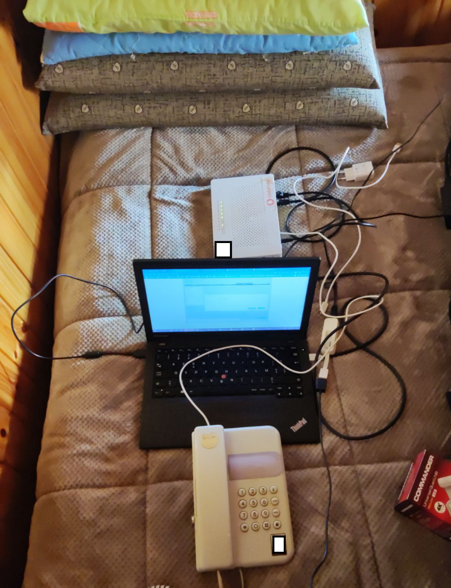

orfeas76 Δημοσ. 15 Φεβρουαρίου 2023 Μέλος Δημοσ. 15 Φεβρουαρίου 2023 Ευχαριστώ πολύ για τις απαντήσεις! Τελικά έβαλα ένα Ubiquiti που παίρνει ιντερνετ από πολύ μακρυά, το σύνδεσα σε μια θύρα LAN του modem και έβαλα στο modem default gateway τη διεύθυνσή του Ubiquiti, δούλεψε το ιντερνετ, όχι όμως το τηλέφωνο... Τέσπα αφού δεν γίνεται αυτόματη μετάπτωση σε άλλο τρόπο (φαντάζομαι θα θέλει εντολές τύπου mikrotik -αν χαθούν 2 ping γύρνα σε άλλο gateway) που δεν δέχεται το μοντεμ) θα το αφήσω και θα προσπαθήσω να βρω τη βλάβη. Γνώμη μου, η Cosmote έπρεπε να δίνει δώρο το backup στικάκι, όχι να το χρεώνει 10 ευρώ ! (Που και αυτό δεν είμαι σίγουρος ότι δουλεύει αυτόματα)
poulinos Δημοσ. 15 Φεβρουαρίου 2023 Δημοσ. 15 Φεβρουαρίου 2023 4 minutes ago, orfeas76 said: Ευχαριστώ πολύ για τις απαντήσεις! Τελικά έβαλα ένα Ubiquiti που παίρνει ιντερνετ από πολύ μακρυά, το σύνδεσα σε μια θύρα LAN του modem και έβαλα στο modem default gateway τη διεύθυνσή του Ubiquiti, δούλεψε το ιντερνετ, όχι όμως το τηλέφωνο... Τέσπα αφού δεν γίνεται αυτόματη μετάπτωση σε άλλο τρόπο (φαντάζομαι θα θέλει εντολές τύπου mikrotik -αν χαθούν 2 ping γύρνα σε άλλο gateway) που δεν δέχεται το μοντεμ) θα το αφήσω και θα προσπαθήσω να βρω τη βλάβη. Γνώμη μου, η Cosmote έπρεπε να δίνει δώρο το backup στικάκι, όχι να το χρεώνει 10 ευρώ ! (Που και αυτό δεν είμαι σίγουρος ότι δουλεύει αυτόματα) αν και μπερδευτηκα με ολα αυτα που εκανες και εχει περασει τοσος καιρος γιατι δεν κανεις το απλο αφου εχεις cosmote.Να βαλεις ενα fritz!box και πανω σε αυτο ενα usb stick για backup αυτοματα.και λογικα θα πρεπει εφοσον βρει ιντερνετ το fritz!box να παιζει και η τηλεφωνια. αν το ubiquiti σου δινει ιντερνετ θα πρεπει να παιξει σε θυρα wan ωστε να σηκωσει και την τηλεφωνια αν καταλαβαινω σωστα το προβλημα που αντιμετωπιζεις. βεβαια μπορεις να παιξεις και οπως ειπες και με το Usb stick της cosmote. 1
