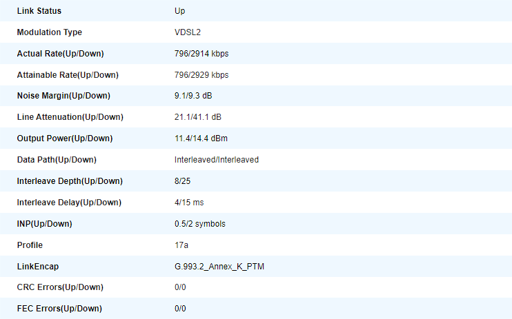

NothinqSpecial Δημοσ. 21 Οκτωβρίου 2022 Δημοσ. 21 Οκτωβρίου 2022 Καλησπέρα σας, Μετά από αρκετή αγανάκτηση με το θέμα της ταχύτητας αποφάσισα να κάνω factory reset στο ρούτερ μήπως και καταφέρω κάτι. Τελικά έγινε το αντίθετο, έτρεξα speedtest και η ταχύτητα πλέον δεν ξεπερνάει τα 2,5 (με ethernet). Στην Cosmote προσπαθώ να πάρω τηλέφωνο αλλα προφανώς και δεν βρίσκω γραμμή, έχω αφήσει το κινητό μου να με πάρουν πίσω. Μέχρι τότε υπάρχει κάτι που θα μπορούσα να κάνω απο μόνος μπας και ξανά επιστρέψω τουλαχίστον στα 8mbps;

NothinqSpecial Δημοσ. 24 Οκτωβρίου 2022 Μέλος Δημοσ. 24 Οκτωβρίου 2022 Μόλις με ενημέρωσε ο τεχνικός ότι το πρόβλημα "λύθηκε" και ότι πιάνω το μέγιστο πλέον στην περιοχή μου (4mbps) ενώ μέχρι και την Πέμπτη το απόγευμα έπιανα κοντά στα 8mbps. Τι γίνεται ρε παιδιά; Δυστυχώς ούτε καλό σήμα 4G έχω ώστε να έβαζα το speed booster.

geoavlonitis Δημοσ. 24 Οκτωβρίου 2022 Δημοσ. 24 Οκτωβρίου 2022 Δοκιμασε να γυρισεις το modulation χειροκινητα στο ADSL_2plus μεσα απο το μενου του ρουτερ. Εισαι πολυ μακρια και το προφιλ VDSL τα κανει χειροτερα.

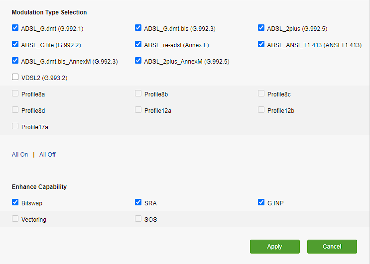

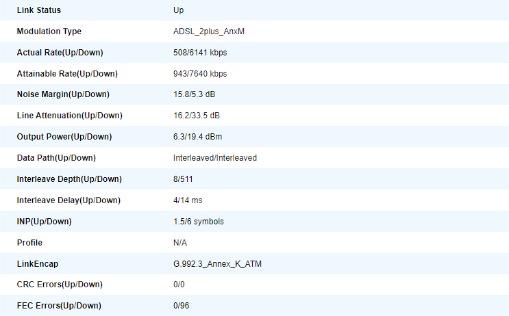

NothinqSpecial Δημοσ. 24 Οκτωβρίου 2022 Μέλος Δημοσ. 24 Οκτωβρίου 2022 46 λεπτά πριν, geoavlonitis είπε Εντάξει. Σε αυτό γίνεται σίγουρα αυτή η αλλαγή. Δεν ήμουν σίγουρος για το ΖΤΕ. Κατάφερα να ανεβάσω την ταχύτητα αλλάζοντας το modulation. Στα DSL Modulation Parameters πρέπει να επιλέξω κάτι συγκεκριμένο η το αφήνω ώς έχει; Εγώ απλώς έκανα uncheck το VDSL2
