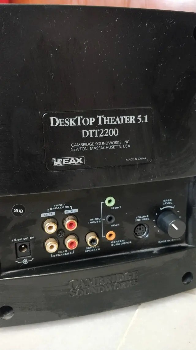

Dude17 Δημοσ. 20 Οκτωβρίου 2022 Μέλος Δημοσ. 20 Οκτωβρίου 2022 13 λεπτά πριν, nickol-us είπε Γιατί δε μας λες ποιά ηχεία έχεις και ποιά τηλεόραση ώστε να δούμε τις διασυνδέσεις που έχουν και να μη μιλάμε στον αέρα; Πολύ ευχαρίστως. Τα ηχεία είναι τα DTT2200 της Creative και η τηλεόραση είναι μια smart (λέμε τώρα) της Toshiba, δεν θυμάμαι μοντέλο, είναι στο σπίτι των γονιών μου, εκεί θα τα συνδέσω για να μην πάνε χαμένα. Επισυνάπτω και μια φωτογραφία για τις διασυνδέσεις του woofer των ηχείων.
nickol-us Δημοσ. 20 Οκτωβρίου 2022 Δημοσ. 20 Οκτωβρίου 2022 Πατέντα και αμφίβολη όπως σωστά είπε ο dante ή μετατροπέας 5.1 εφόσον βγάζει optical out η tv Βρήκα το παρακάτω, με κάθε επιφύλαξη(επιβεβαίωσε για τη χρήση), κοντά στα 30€ ίσως αξίζει https://www.aktinion.gr/εικόνα-ήχος/αξεσουάρ-για-εικόνα-ήχο/a-v-μετατροπείς/μετατροπεασ-audio-σηματοσ-σε-5-1.html
Dude17 Δημοσ. 20 Οκτωβρίου 2022 Μέλος Δημοσ. 20 Οκτωβρίου 2022 3 λεπτά πριν, nickol-us είπε Πατέντα και αμφίβολη όπως σωστά είπε ο dante ή μετατροπέας 5.1 εφόσον βγάζει optical out η tv Βρήκα το παρακάτω, με κάθε επιφύλαξη(επιβεβαίωσε για τη χρήση), κοντά στα 30€ ίσως αξίζει https://www.aktinion.gr/εικόνα-ήχος/αξεσουάρ-για-εικόνα-ήχο/a-v-μετατροπείς/μετατροπεασ-audio-σηματοσ-σε-5-1.html Ενδιαφέρον. Αν δεν έχω...υποφερτό αποτέλεσμα με τη λύση του dantε, ίσως δοκιμάσω τη πρόταση σου. Σε ευχαριστώ πολύ για την απάντηση και το χρόνο που μου διέθεσες. 1
