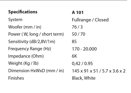

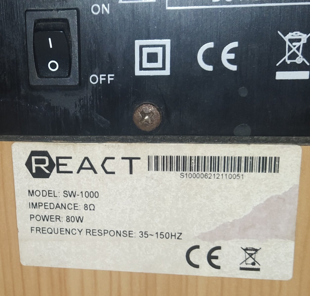

spocky Δημοσ. 10 Νοεμβρίου 2022 Μέλος Δημοσ. 10 Νοεμβρίου 2022 (επεξεργασμένο) 2 ώρες πριν, jimakos00 είπε Σωστά έχεις δηλώσει τα ηχεία SMALL. Ιδανικά, αν το Sub έχει απόκριση συχνότητας 45 - 150 Hz, βάζεις το crossover στον ενισχυτή σου στο 150 έτσι ώστε τα ηχεία σου να δουλεύουν να βγάζουν μόνο τις μεσαίες και υψηλές συχνότητες. (δοκίμασε αυτό πρώτα και βλέπεις) Αυτό προϋποθέτει βέβαια να είναι καλής ποιότητας το sub και να ταιριάζει στα ηχεία σου. Μην έχεις δηλαδή ένα σετάκι ηχείων premium και ένα φτηνιάρικο sub. Ολα φθηνιαρικα ειναι που εχω 😭. Καπου ειχα διαβασει οτι το crossover στον ενισχυτη πρεπει ν ειναι στο 80-100. Το crossover πανω στο sub σε ποιο σημειο να το ρυθμίσω; θα δω το ακριβες μοντελο του sub και την αποκριση απο τα ηχεια και θα επανέλθω Επισυναπτω και τα specs απο sub και ηχεια Επεξ/σία 10 Νοεμβρίου 2022 από spocky
jimakos00 Δημοσ. 10 Νοεμβρίου 2022 Δημοσ. 10 Νοεμβρίου 2022 Αφού το sub βγάζει 35-150 και τα ηχεία 170-20000 δεν βάζεις crossover. Και 100 που το είχες πριν δεν έκανε τίποτα. Δεν είχε να κόψει κάτι κάτω από τα 100. 1
spocky Δημοσ. 10 Νοεμβρίου 2022 Μέλος Δημοσ. 10 Νοεμβρίου 2022 Αρα το αφηνω στο 100 απο τον ενισχυτη και στο 150 στο sub μιας και δεν επηρεαζει καπου. Σωστα;
