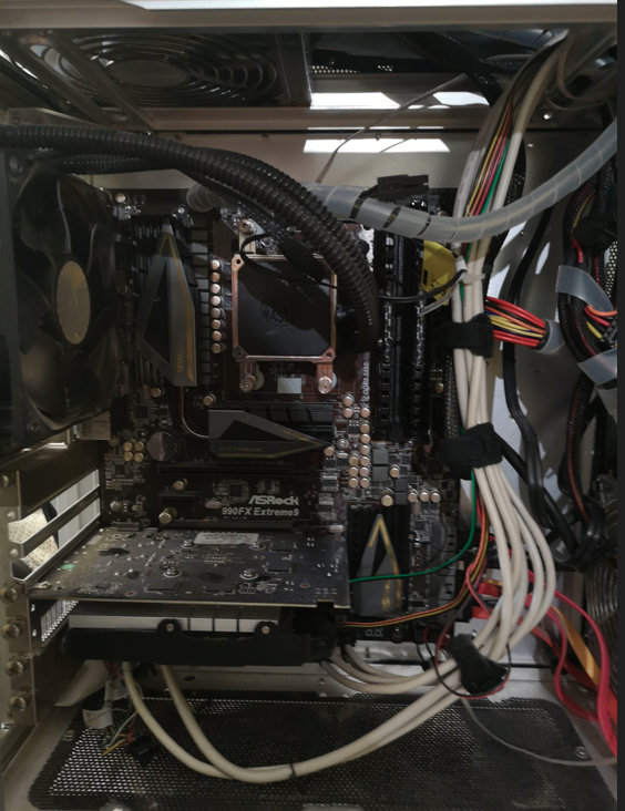

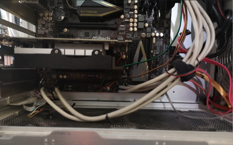

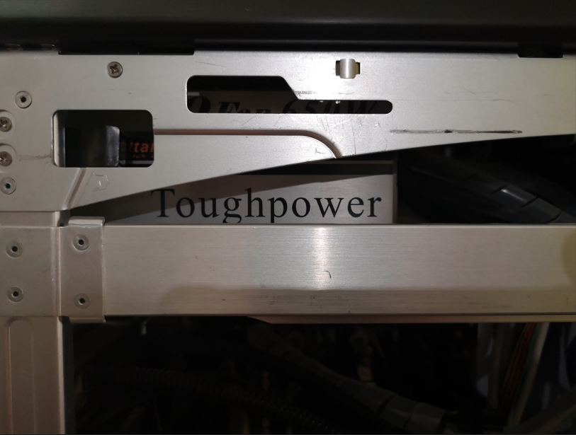

yperiwn13 Δημοσ. 24 Οκτωβρίου 2022 Μέλος Δημοσ. 24 Οκτωβρίου 2022 Καλημέρα σε όλους, έκανα αυτό με το κουμπί κ έβγαλα κ ξανασύνδεσα καλώδια κτλ αλλά δεν έγινε τίποτα εντελώς νεκρό...επισυνάπτω κ άλλες φωτο από το εσωτερικό για μια πιο γενική εικόνα...τείνω να πιστεύω οτι ειναι το τροφοδοτικό απλά σαν γνώμη.... 2 λεπτά πριν, yperiwn13 είπε Καλημέρα σε όλους, έκανα αυτό με το κουμπί κ έβγαλα κ ξανασύνδεσα καλώδια κτλ αλλά δεν έγινε τίποτα εντελώς νεκρό...επισυνάπτω κ άλλες φωτο από το εσωτερικό για μια πιο γενική εικόνα...τείνω να πιστεύω οτι ειναι το τροφοδοτικό απλά σαν γνώμη....
duffyduck Δημοσ. 24 Οκτωβρίου 2022 Δημοσ. 24 Οκτωβρίου 2022 (επεξεργασμένο) 1. Για αρχή βγάλε την μπαταρία, και μέτρησε την με πολύμετρο, ενώ βάλε μια άλλη αν είναι κάτω από 3V 2. Αποσύνδεσε τους δισκους και δες αν δειχνει σημάδια ζωης 3. Γιατί η κάρτα γραφικών δεν είναι στην 1η PCIE x16 ? 4. Μπιπ δεν κάνει καθολου ο μπαζερ, για να μας πεις τι ακους μπας και σου πουμε τι φταιει? Το debug LCD δεν δείχνει κάτι? Με άλλα λόγια ανάβει κάτι στην μητρική, κανα LEDακι κλπ. που να δείχνει ότι παίρνει ρεύμα, ή τελείως dead ? 5. Αν τελείως dead τότε δοκιμάζεις με άλλο τροφοδοτικό, και αν δεν, ε τότε ίσως μητρική. Δεν αξίζει να δώσεις χρήματα, άντε κάνα 20-30 ευρώ για μια καλή AM3+ μητρική. Επεξ/σία 24 Οκτωβρίου 2022 από duffyduck 3
triplex1 Δημοσ. 24 Οκτωβρίου 2022 Δημοσ. 24 Οκτωβρίου 2022 Στον φιλο τωρα , κατα 99% χαιρέτησε η μητρικη 3 1
