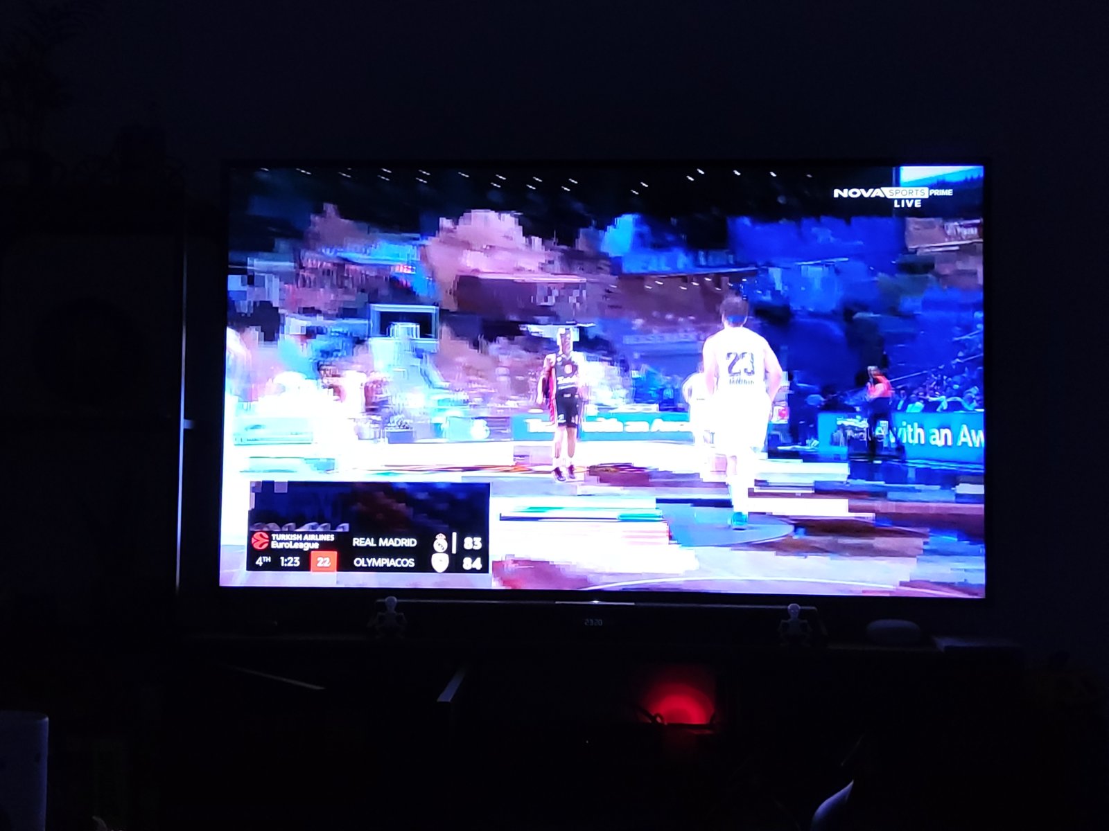

-WISE- Δημοσ. 19 Οκτωβρίου 2022 Δημοσ. 19 Οκτωβρίου 2022 Καλησπέρα παιδιά. Ερώτηση σχετικά με την ποιότητα του σήματος. Τώρα τελευταία παρατηρώ που και που μερικά ψιλοσπασιματακια στην εικόνα. Δεν έχω το pattern για το πότε το κάνει. Σίγουρα συμβαίνει και χωρίς αέρα ή βροχή. Στις ρυθμίσεις του αποκωδικοποιητή βλέπω 63% στην ακρίβεια και 100% στη στάθμη. Μήπως το ποσοστό της ακρίβειας φταίει και κάνει τα σπασίματα;

-WISE- Δημοσ. 21 Οκτωβρίου 2022 Μέλος Δημοσ. 21 Οκτωβρίου 2022 Μετά από reset στο δέκτη, γύρισε η "ακρίβεια" στο 86% και έπεσε λίγο η στάθμη στο 91% αλλά εδώ και μισή ώρα δεν έχω δει σπασίματα. Θα το τσεκαρω εκτενώς το βράδυ με το μπασκετακι
