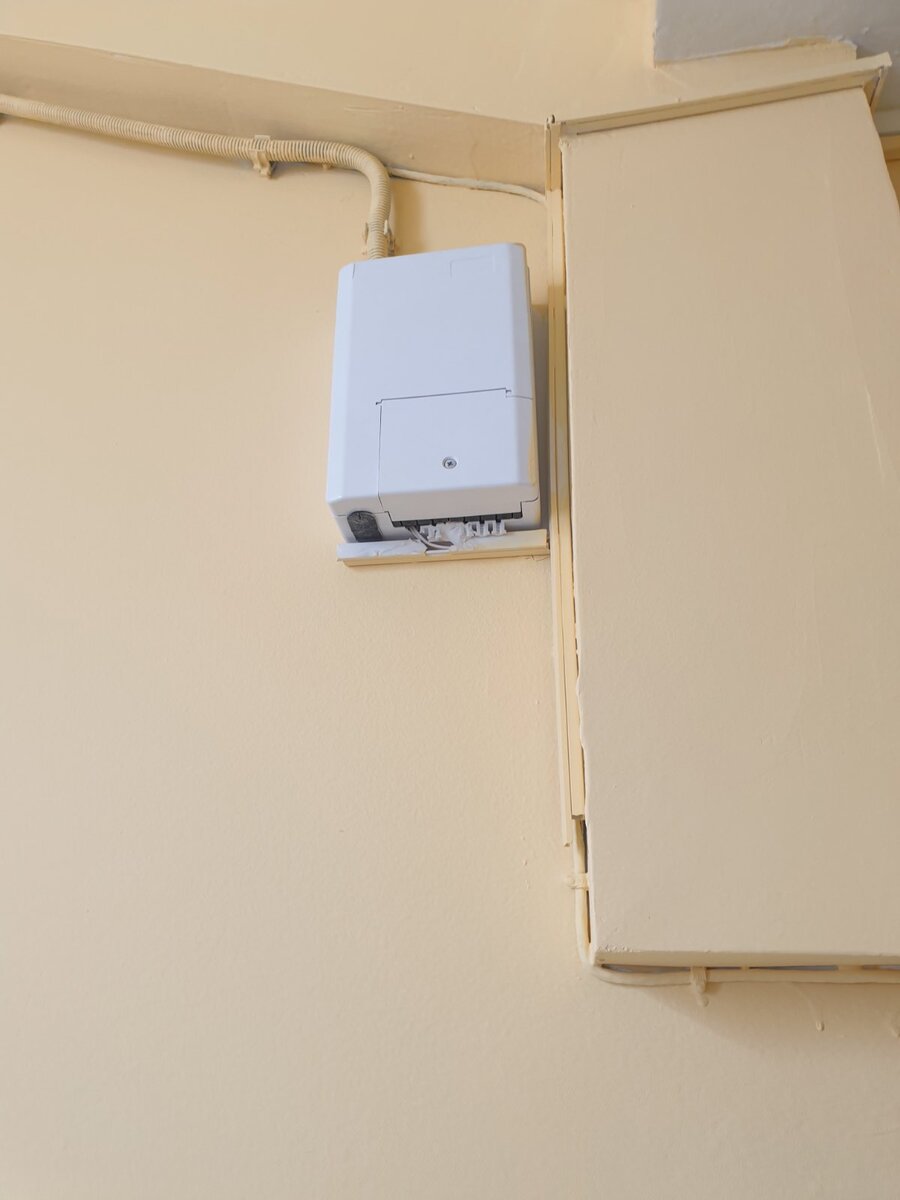

9 ώρες πριν, tigergreg είπε
Σε  τουλαχιστον  3  οικοδομες   που   εγκατασταθηκαν  οπτικες   ινες  απο  κοσμοτε  και  βονταφον  εκτος
απο  τις   απαραιτητες   διακλαδωσεις  μπηκε  και  ενα  κουτι  μονο  με  μια  εισοδο  που  μοιαζει  με  κεραια.
Γνωριζει   κανεις  να  μας  πει  τι  ειναι  και  τι  δουλεια  κανει?

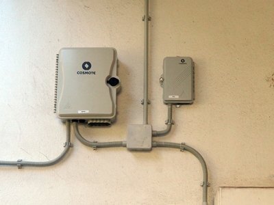

6 ώρες πριν, tigergreg είπε
Οχι. Αυτη  παει  στο  πανω  σπιτι.
Το  κουτακι  δεξια  λεω.
Η γνώμη μου:
Το κουτάκι δεξιά, το οποίο αν κατάλαβα καλά φαίνεται να είναι και η πηγή του «προβλήματος», δεν είναι κεραία ούτε εκπέμπει κάποιου είδους ηλεκτρομαγνητικό κύμα. Αυτό στο λέω με βεβαιότητα.
Τώρα (κρίνοντας από την δικιά μου εγκατάσταση), το επίμαχο «κουτί» στα δεξιά «μοιράζει» την οπτική που έρχεται από τον δρόμο (με χρήση μόνο απλών μικρών καθρεπτών εσωτερικά) στα BEP.  Ένα από τα BEP φαίνεται στην φωτογραφεία αριστερά, και φαντάζομαι κάπου θα υπάρχει και κάποιο άλλο (η 2η παροχή από τις 2 που αναφερείς ίσως?).

Ωραια  φλορμποξ...τι  ακριβως  κανει   εφοσον  δεν  παει   αλλου  και  ειναι  "τυφλο"?
Αναφορά σε κείμενο
Το  συγκεκριμενο  κουτι  που   ανεβασα  στην  φωτο   δεν  οδηγει   πουθενα.
Και  τα  δυο  σπιτια  της  οικοδομης  εχουν  κανονικα  πλεον   οπτικο  καλωδιο  μεχρι  το  μοντεμ  τους.
Δεν  υπαρχει  αλλο  τετοιο  κουτι  σε  οροφο.
Ακόμα, το ότι συνδέετε μόνο με ένα σωληνάκι με την υπόλοιπη εγκατάσταση, φυσικά και δεν σημαίνει ότι μέσα από αυτό το σωληνάκι περνάει μόνο μια οπτική (με αλλά λόγια μπορούν εκεί μέσα να «πάνε» και να «έρχονται» πολλές οπτικές). Αρά σίγουρα δεν «τερματίζει» κάτι εκεί.

Σε περίπτωση που θες πιο λεπτομερής εξήγηση:
Ο τεχνικός που έκανε την εγκατάσταση σε εμένα, μου είχε πει ότι σε περιπτώσεις που χρειάζονται δυο BEP (επειδή απλά σε κάποιες πολυκατοικίες δεν χωράνε όλες οι απαραίτητες οπτικές σε ένα BEP, ή γιατί βολεύει σχεδιαστικά να μοιραστούν οι γραμμές σε δυο BEP) χρησιμοποιούν αυτή την λύση (δηλαδή με το μικρό κουτί δεξιά «μοιράζουν» την οπτική στα απαραίτητα BEP). Όλα αυτά γίνονται χωρίς φυσικά να ξεπερνάνε το μέγιστο split ratio που ορίζει το GPON, δηλαδή δεν βάζουν (τυχαίο νούμερο) 100 συνδρομητές σε BEP που «μοιράζονται» μια κεντρική οπτική.
Σημείωση: Η παραπάνω είναι πολύ απλοϊκή εξήγηση, και σίγουρα μπορεί να έχω χάσει τεχνικές λεπτομέρειες. Αλλά νομίζω ότι αρκεί για να καταλάβεις ότι δεν έχεις να φοβάσαι για εκπομπή κάποιου ηλεκτρομαγνητικού κύματος από εκεί. Όπως είπαν και οι άλλοι άλλωστε, δεν περνάει καλά καλά ρεύμα από εκεί μέσα.

Συμπέρασμα:
Συνεπώς (και δεν το λέω κοροϊδευτικά) θεωρώ υπερβολικά πιο ριψοκίνδυνο να ανέβεις σε σκάλα (από την στιγμή που λες ότι έχεις πρόβλημα με το βάρος σου) και να προσπαθήσεις να ανοίξεις τα κουτιά (τα οποία μπορεί να μην ανοίγουν κιόλας). Από το να πάθει κάποιος κάτι από μια παθητική εγκατάσταση οπτικών που δεν φαίνεται να έχει τίποτα το περίεργο.

αποτι λεει ο φιλος μιλαμε για 2 διαμερισματα. Δεν μπορει να χρειαζεται να σπλιταρει οπτικη σε 2 BEP μου φαινεται εντελως ακυρο σαν υλοποιηση αν ειναι ετσι.
σε αυτο με την σκαλα συμφωνω και εγω και αν δεν εισαι και εξοικιωμενος καλυτερα αστο και φωναξε ενα ηλεκτρολογο να το δει να στο επιβεβαιωσει να ξεμπερδευεις.

ΕΔΩ Η ΕΓΚΑΤΑΣΤΑΣΗ ΑΠΕΝΑΝΤΙ ΜΟΥ....
ΠΗΓΑΙΝΕΙ ΤΟ ΚΑΛΩΔΙΟ ΜΕΣΑ ΓΙΑ ΔΙΑΜΟΙΡΑΣΜΟ.
ΤΟ ΕΞΩΤΕΡΙΚΟ FB ΕΙΝΑΙ ΟΡΦΑΝΟ.
ΕΚΤΟΣ ΚΑΙ ΜΠΗΚΕ ΕΚΕΙ ΓΙΑ ΠΙΘΑΝΗ ΣΥΝΔΕΣΗ ΤΩΝ ΙΣΟΓΕΙΩΝ ΜΑΓΑΖΙΩΝ.
ΑΛΛΑ ΣΤΗΝ ΠΡΩΤΗ ΠΕΡΙΠΤΩΣΗ ΚΑΤΙ ΤΕΤΟΙΟ ΔΕΝ ΥΠΑΡΧΕΙ.

Από τι στιγμή που μιλάμε για διπλοκατοικία υπάρχει και η περίπτωση το ορφανό κουτάκι στην εγκατάσταση σου να είναι αναμονή για τα διπλανά κτίρια όταν και εφόσον το αποφασίσουν να βάλουν και αυτοί οπτική.
Υπόθεση κάνω.
Πάντως όταν έβαλα οπτική ίνα στη μονοκατοικία μου (ισόγεια), τράβηξαν καλώδιο από τέτοιο floorbox που βρίσκεται εξωτερικά διπλανής πολυκατοικίας. Οπότε ίσως αναμονή για τα διπλανά ισόγεια.

Στην δικιά μας πολυκατοικία μπήκαν 2 επιπλέον κουτιά εξωτερικά (γύρω από την εξώπορτα ουσιαστικά) καθώς υπάρχουν στο ισόγειο δύο χώροι/αποθήκες δεξιά - αριστερά. Η εργολάβος ενημερωτικά μου είχε πει ότι είναι υποχρεωμένοι να καλύψουν και αυτούς.
