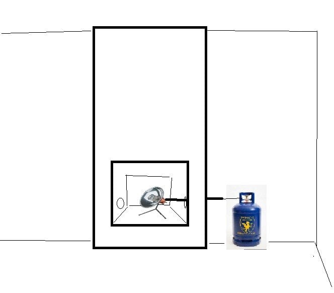

Basilhs23___ Δημοσ. 17 Οκτωβρίου 2022 Δημοσ. 17 Οκτωβρίου 2022 5 ώρες πριν, μπαρμπαγιωργος είπε υπαρχουν μερικά αλλα δεν συμφερει €€€€€€€€€€€€€€€€ γιατι αυξανει την υγρασια δεν το καταλαβαινω. δεν φοβαμαι δηλητηριαση. απλα ειναι ανθυγιεινό το γεμισμα μπουκαλας δεν συμφερει. σκεψου η μπουκαλα ειναι 10kg = ~17 λιτρα. άσε που θεωρώ ότι το αέριο για τα αμάξια έχει και ένα ελαφρύ λιπαντικό μέσα δεν ξερω τι σημαινει ανοιχτου τυπου τζακι ή το κλαπέτο. το δικο μου εχει 2 αεραγωγους (χωρις μοτερ η κατι, απλες τρυπες που καταλληγουν εξω) οι οποιοι φέρνουν πολυ αερα. με υγρασια δεν ειχα ποτέ θέμα. σομπες έχω ήδη Γενικά σκεφτόμουν κάτι τέτοιο για μέσα στο τζάκι, αλλά θα χάνω τόσο πολύ από την ζέστη που φεύγει προς τα πάνω που δεν ξέρω αν συμφέρει σε σχέση με οποιαδήποτε άλλη πηγή: Eurocamping Parabola Σόμπα Υγραερίου 2600W Ασημί 34x26x47cm | Skroutz.gr Η υγρασία αυξάνεται γιατί παράγεται Η2Ο κατά την χημική αντίδραση της καύσης.
