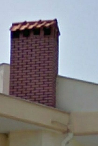

Καλημέρα και καλη Κυριακή, νοικιαζω σπίτι με μαντεμενιο τζάκι και η χρήση του θα ειναι ΣάββατοΚυριακα κυρίως. Παρόλαυτα καπνίζει αν δεν εχω στην ανάκληση το παραθύρο που βρίσκεται ακριβώς διπλα του. Οταν κλείνουν όλα ερμητικά καπνίζει. Το τζάκι ειναι μαντέμι με δοχείο στάχτης με τρύπες για την εισαγωγή αέρα τις οποίες έχω μεγαλώσει και έκανα αρκετές. Παρατήρησα ότι η εισαγωγή απο το μπαλκόνι ειναι περίπου 5x5 εκατοστά. Επίσης η εξοδος της καμινάδας ειναι στα 4 μέτρα απο την Εστία και ειναι χτιστή χωρις καπέλο περιστρεφομενο. Γνωριζω οτι σίγουρα θα έπρεπε να ήταν τουλάχιστον 6 μέτρα για σωστή καύση/ ροή αέρα αλλα αυτό δεν ειναι εφικτό να διορθωθεί και ούτε ειναι εύκολο να μπει καπέλο.
Διάβασα ότι θα βοηθήσει η σχάρα στην εστία για να σηκωθεί πιο πανω η φλόγα και να μην γυρνάει εύκολα ο καπνός. Επίσης οτι η εισαγωγή αέρα πρέπει να ειναι περίπου Φ10. Εμενα ειναι πολυ μικρότερη.
Έχετε κάποια άλλη πρόταση? Να αγοράσω την σχάρα ξύλων πρώτα και μετα αν δεν βελτιωθεί να μεγαλώσω λιγο την εισαγωγή?
Ευχαριστώ

Για αρχή θα πρότεινα να βάλεις έναν "κόκκορα" στην καμινάδα
Ειναι χτιστή καμινάδα και είμαι ενοικιαστής. Αρχικά δεν μπορούν να γίνουν τροποποιήσεις. Ευχαριστώ

Από τη στιγμή που είσαι ενοικιαστης θα έχεις λίγο το παράθυρο ανοιχτό ώστε να μην έχεις υποπίεση στο σπίτι.
