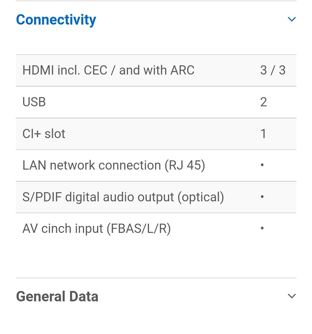

pfousian Δημοσ. 15 Οκτωβρίου 2022 Μέλος Δημοσ. 15 Οκτωβρίου 2022 Στις 15/10/2022 στις 10:08 ΠΜ, Ashaman είπε Βασικα η tv εχει μονο 1 hdmi arc. Αν ο ενισχυτης σου εχει και αυτος Hdmi arc (δεν ειναι σιγουρο αν ειναι πολυ παλιος), δες ποιο ειναι αυτο, συνεδεσε το home cinema στην tv σε αυτο το hdmi και μετα στο αλλο βαλε τα windows. Μετα θα εχεις ηχο και στα windows λογικα Σύμφωνα με τον κατασκευαστή της τηλεόρασης και τα τρία είναι arc του home Cinema δεν είναι. Ήχο έχω αλλά όχι 5.1 και δεν έχει επιλογή παρά μόνο στερεο

pfousian Δημοσ. 15 Οκτωβρίου 2022 Μέλος Δημοσ. 15 Οκτωβρίου 2022 Στις 15/10/2022 στις 2:47 ΜΜ, Ashaman είπε Δεν εχω ξανακουσει για Tv με πανω απο 1 Arc (και τι να τα κανει τα παραπανω απο 1 αφου μονο 1 συνδεση εικονας/ηχου θα εχει) αλλα οκ αφου το λες.
kallair Δημοσ. 15 Οκτωβρίου 2022 Δημοσ. 15 Οκτωβρίου 2022 Στις 15/10/2022 στις 3:49 ΜΜ, pfousian είπε Αυτο που εστειλες στην ουσια λεει ποσες συνολικα hdmi θυρες εχει. δεν λεει οτι ολες εχουν arc. Αλλα με τον τροπο που το γραφει, λογικο να μπερδευτηκες. δες πισω απο την τηλεοραση σου, γραφει πανω απο την θυρα hdmi, ποια ειναι η ARC. Επισης για υπολογιστη αν θυμαμαι καλα, για να εχεις πολυκαναλο ηχο πρεπει να κατεβασεις απο το store ενα που γραφει για dolby atmos νομιζω και μετα να επιλεξεις μεσα απο την εφαρμογη το dolby atmos for pc ή κατι τετοιο γραφει. δεν ειμαι στον υπολογιστη που εχω συνδεμενο στην ηχομπαρα και δεν θυμαμαι ακριβως πώς το αναφερει.
