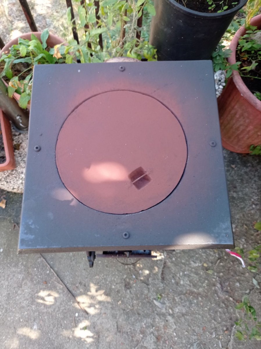

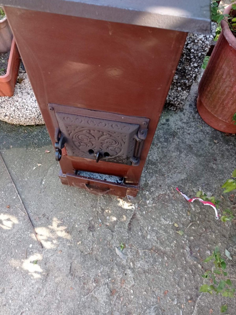

corsair04 Δημοσ. 12 Οκτωβρίου 2022 Δημοσ. 12 Οκτωβρίου 2022 Καλησπέρα Προσπάθησα να βάψω μια σόμπα με μπογιά ειδική σε υψηλές θερμοκρασίας (το πάνω μέρος και την πόρτα) και ενώ ήταν μαύρη η μπογιά άρχισε εξατμίζεται και άφησε μια καφέ σκόνη …Οπότε εάν κάποιος έχει εμπειρία να μου πει με ποιον τρόπο μπορώ να βάψω τη σόμπα και ποια βήματα πρέπει να ακολουθήσω…Αρχικά εγώ την έξυσα με γυαλόχαρτο να φύγουν οι σκουριές και έβαψα σε καθαρό μέταλλο …

fredd0 Δημοσ. 12 Οκτωβρίου 2022 Δημοσ. 12 Οκτωβρίου 2022 μια χαρα βαφονται τα μαντεμια, απλα "κανονικα" θελει αμμοβολη για να καθαρισει τελειως, καλο φυσιμα, μετατροπεα σκουριας και μετα βαψιμο θα μου πεις δεν εχω αμμοβολη, ε παρε 2-3 συρματοβουρτσες και ιδρωσε τη φανελα, με γυαλοχαρτο, ειδικα σε "περιεργη" επιφανεια οπως η πορτα της φωτο δε κανεις τπτ. Και οταν τελειωσεις το τριψιμο θελει καλο φυσιμα να φυγει τελειως η σκονη σκουριας, που νομιζω οτι ειναι αυτο το καφε που βλεπεις στο τελικο χρωμα.
Ukforthemoment Δημοσ. 12 Οκτωβρίου 2022 Δημοσ. 12 Οκτωβρίου 2022 Eμεις την στόφα με σπραίη υψηλων θερμοκρασιών την βάφουμε.Συνηθως γκρι σκούρο που όταν κάψει η στόφα ανοίγει λίγο.
corsair04 Δημοσ. 12 Οκτωβρίου 2022 Μέλος Δημοσ. 12 Οκτωβρίου 2022 9 ώρες πριν, fredd0 είπε μια χαρα βαφονται τα μαντεμια, απλα "κανονικα" θελει αμμοβολη για να καθαρισει τελειως, καλο φυσιμα, μετατροπεα σκουριας και μετα βαψιμο θα μου πεις δεν εχω αμμοβολη, ε παρε 2-3 συρματοβουρτσες και ιδρωσε τη φανελα, με γυαλοχαρτο, ειδικα σε "περιεργη" επιφανεια οπως η πορτα της φωτο δε κανεις τπτ. Και οταν τελειωσεις το τριψιμο θελει καλο φυσιμα να φυγει τελειως η σκονη σκουριας, που νομιζω οτι ειναι αυτο το καφε που βλεπεις στο τελικο χρωμα. Καλημέρα Τα έτριψα με συρματόβουρτσα πρώτα και για τις λεπτομέρειές τα έκανα με γυαλόχαρτο, έβαψα σε καθαρή επιφάνεια χωρίς σκουριές …Πήγα σε ένα χρωματοπωλείο και μου έδωσε αυτό το χρώμα …αλλά μετά από 4 μέρες όταν την άναψα για να φύγουν οι αναθυμιάσεις έγινε έτσι…
NikosKallithea Δημοσ. 12 Οκτωβρίου 2022 Δημοσ. 12 Οκτωβρίου 2022 24 λεπτά πριν, corsair04 είπε Καλημέρα Τα έτριψα με συρματόβουρτσα πρώτα και για τις λεπτομέρειές τα έκανα με γυαλόχαρτο, έβαψα σε καθαρή επιφάνεια χωρίς σκουριές …Πήγα σε ένα χρωματοπωλείο και μου έδωσε αυτό το χρώμα …αλλά μετά από 4 μέρες όταν την άναψα για να φύγουν οι αναθυμιάσεις έγινε έτσι… Οι θεμοκρασιες εκει ειναι τετοιες που δεν αντεχει τιποτα και το μαντέμι οπως είπα δεν βάφεται, στις σόμπες εννοείται, για αυτες μιλάμε, οχι οταν είναι διακοσμητικό σε βάζο. Γιατι κάποιος πιο πάνω ειπε οτι βάφεται.
corsair04 Δημοσ. 12 Οκτωβρίου 2022 Μέλος Δημοσ. 12 Οκτωβρίου 2022 17 λεπτά πριν, NikosKallithea είπε Οι θεμοκρασιες εκει ειναι τετοιες που δεν αντεχει τιποτα και το μαντέμι οπως είπα δεν βάφεται, στις σόμπες εννοείται, για αυτες μιλάμε, οχι οταν είναι διακοσμητικό σε βάζο. Γιατι κάποιος πιο πάνω ειπε οτι βάφεται. Άρα προτείνεις να το ξύσω να φύγει η σκουριά…και να το αφήσω άβαφο
NikosKallithea Δημοσ. 12 Οκτωβρίου 2022 Δημοσ. 12 Οκτωβρίου 2022 6 ώρες πριν, corsair04 είπε Άρα προτείνεις να το ξύσω να φύγει η σκουριά…και να το αφήσω άβαφο Ακριβώς
