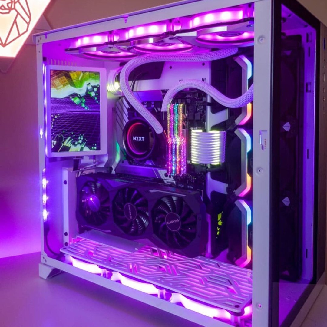

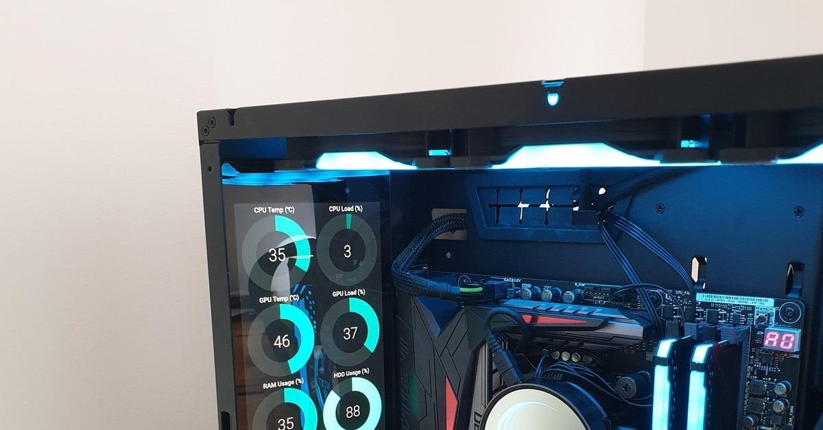

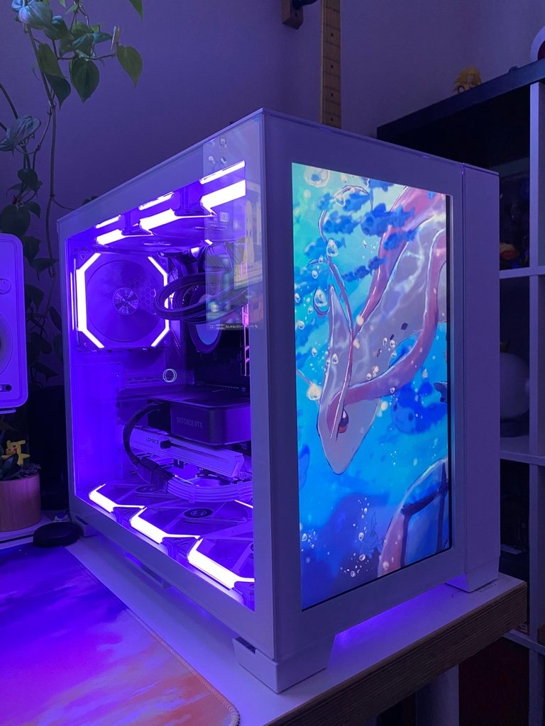

Καλησπέρα ομάδα, θελω τα φωτα σας! Περιμενω ενα Lian Li 011 EVO και εχω ψηθει πολυ να βαλω καποιο βοητητικο μονιτορ μεσα. Εχει κανεις να προτεινει καποιο;;; Θα ηθελα να λειτουργει σαν δευτερο μονιτορ, να δουλευει δηλαδη πανω του aida καθως και καποιο animated wallpaper οποτε να εχει και μια αξιολογη αναλυση. Μπορει να με κατευθυνει καποιος στο τι να κοιταξω, τι θα χρειαστω απο καλωδια σε καθε περιπτωση και που να ψαξω;; τα μονα που βρισκω ειναι σε αμαζον και αλι. Σας ευχαριστω προκαταβολικα, παραθετω φωτογραφιες σαν παραδειγματα του τι θελω να φτιαξω.

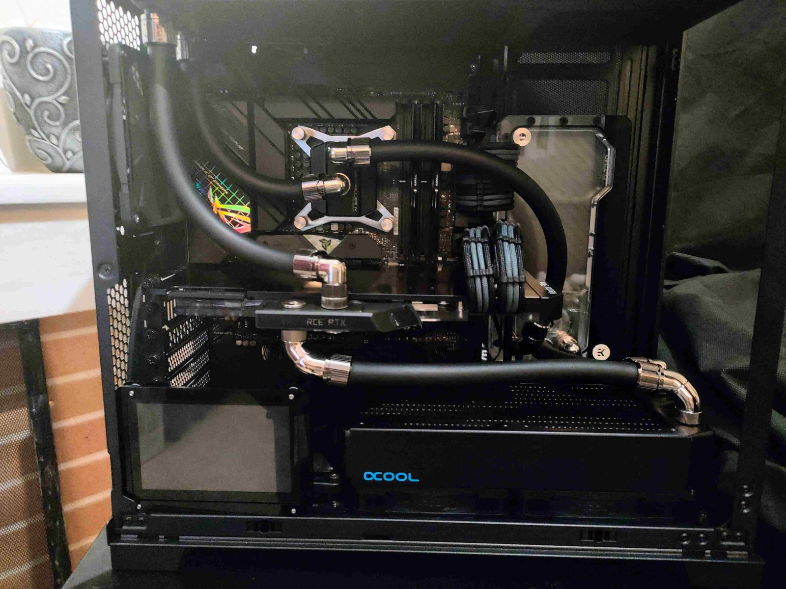

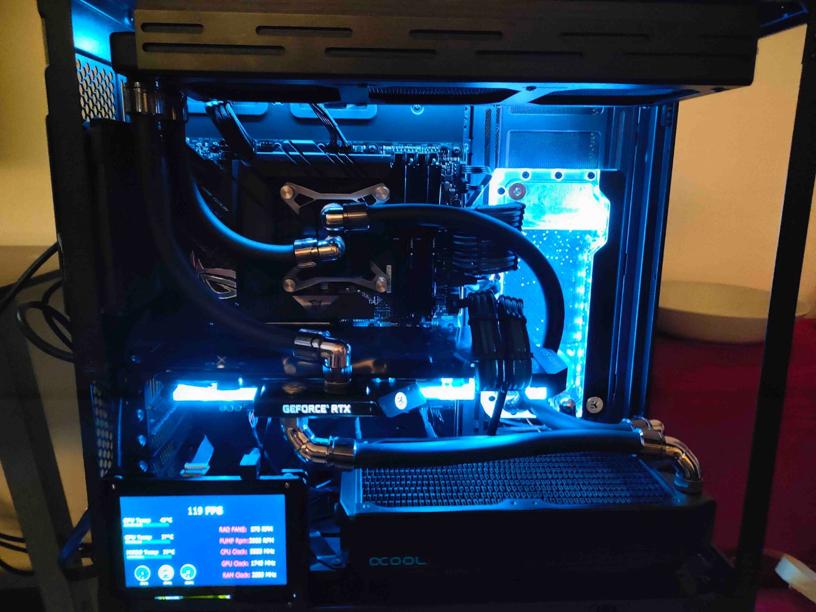

Έχω κάνει κάτι αντίστοιχο (στην πιο απλή μορφή του με aida 64) στο ίδιο κουτί που αναφέρεις, θα σου ανεβάσω φότο να δεις το μέγεθος της οθόνης 5 ιντσων πως φαίνεται αναλογικά με το μέγεθος του κουτιου.Υπαρχουν και μεγαλύτερες στις 7 ιντσες.Απο το amazon.de την είχα πάρει αλλά αν δεν σε πειράζει η αναμονή κοιτάς κ aliexpress..https://www.amazon.de/-/en/gp/aw/d/B081YR1BDV?psc=1&ref=ppx_pop_mob_b_asin_title.Για να συνδεθεί χρειάζεται ένα hdmi να πάρει εικόνα από την κάρτα γραφικών και ένα usb σε usb c για ρεύμα.Οπως καταλαβαίνεις και τα δύο καλώδια θα πρέπει να βγαίνουν έξω από το case για να συνδεθούν.Αν θες να το αποφύγεις αυτό τότε μπορείς να πάρεις ρεύμα από usb2.0 header της μητρικης με ένα τέτοιο https://www.amazon.de/gp/aw/d/B078DZ455N/ref=ox_sc_act_image_1?smid=A9ZVWCETYHNMJ&psc=1 και να χρησιμοποιήσεις ένα τέτοιο flat hdmi καλωδιο ώστε να περάσει ανάμεσα από τα pcie slots για να πάει στην κάρτα γραφικών https://www.amazon.de/gp/aw/d/B071FJY2BB/ref=ox_sc_act_image_2?smid=AYCNWAMVTN6IC&psc=1.Τα link είναι ενδεικτικά για να δεις τι θα χρειαστείς,ψάξου για καλύτερες τιμες
