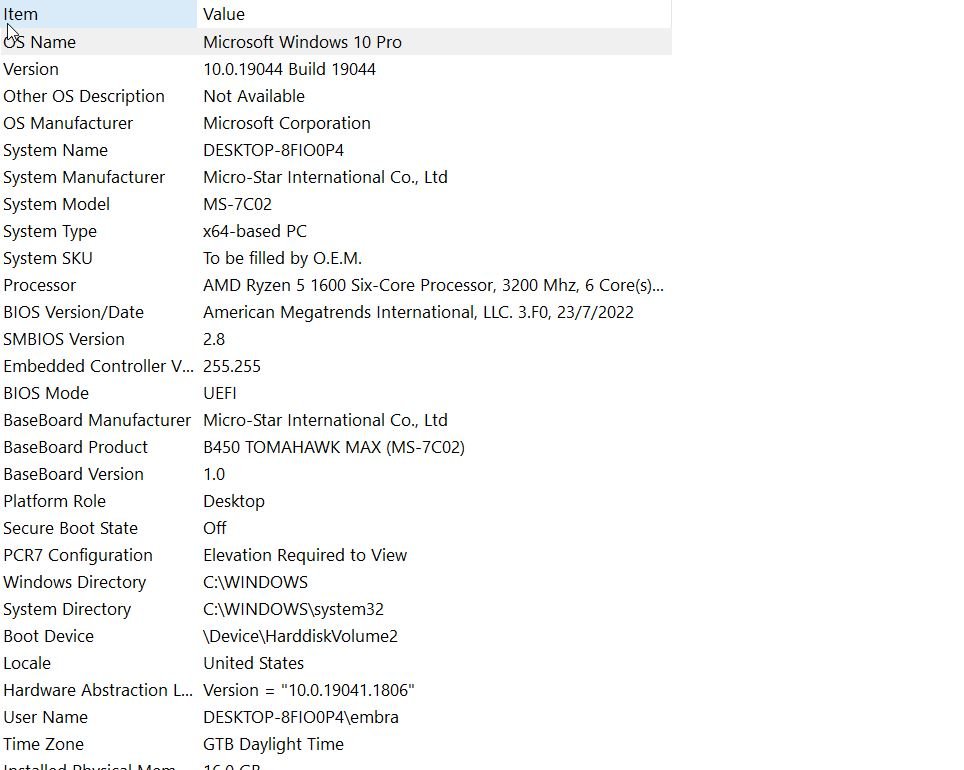

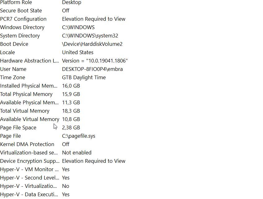

embrance Δημοσ. 10 Οκτωβρίου 2022 Δημοσ. 10 Οκτωβρίου 2022 απευθείας στο θέμα: αρχές καλοκαιριού ξαφνικά σβήνει η οθόνη του υπολογιστή και δουλεύει Τέρμα η 1660 ti που έχω (καινούργια μόλις τέσσερις μήνες δουλειάς και τα λοιπά). πίστευα είναι μεμονωμένο γεγονός και έτσι δεν έδωσε σημασία αλλά συχνά πυκνά ιδίως όταν έκανα browsing το πάθαινε και δεν έχει σημασία πόσο καιρό είχα ανοιχτό τον υπολογιστή μπορεί να συνέβαινε στη μία ώρα μπορείς τις 5:00 μπορεί και στο πρώτο μισάωρο. αυτό το φαινόμενο συνεχίστηκε μέχρι που αποφάσισα να τρέξω κάποια διαγνωστικά και καθώς η πρώτη υποψία ήταν η κάρτα γραφικών έτρεξα stress test όπως το aida64 και το fun mark. ιδίως το ida έφτασε σε μνήμες επεξεργαστή και κάρτα σε πολύ υψηλές θερμοκρασίες αλλά δεν κολλούσε ο υπολογιστής. μετά έτρεξα το Μέμ86 , την πρώτη φορά μου έβγαλε κάποια error στη μνήμη όταν είχα και τα δύο sticks μέσα. οπότε άνοιξα τον υπολογιστή και τα δοκίμασα ένα-ένα και κατά παράξενο τρόπο δεν μου έβγαλε κανένα error. θα ξανά έτρεξα δύο φορές μετά μαζί ξανά και πάλι κανένα error. άλλαξα κάρτα γραφικών μήπως τελικά αυτή είχε πρόβλημα και έβαλα μία 2060 super που είχα ενός έτους. πάλι το ίδιο πρόβλημα όμως αυτή τη φορά αν π.χ. παίζει κάποιο τραγούδι στον υπολογιστή συνεχίζει να παίζει άσχετα με το αν σβήνει η οθόνη και δουλεύει Τέρμα η κάρτα στους ανεμιστήρες όμως δεν βλέπω και δεν μπορώ να κάνω τίποτα ούτε να κλείσω το πρόγραμμα με κάποια συντόμευση πληκτρολογίου ούτε τίποτα μόνο reset. παραθέτω σαν συνημμένο το log του open hardware monitor μήπως και κάποιος βγάλει άκρη. ακόμη και επεξεργαστή άλλαξα από τον 2600 στον 1600 μήπως και φταίει αυτό. η μητρική που έχω είναι tomahawk για ΑΜ4 και όταν ανοίγω τον υπολογιστή ανοίγουν για λίγο τα led του ez debug, για τις μνήμες και την κάρτα γραφικών και μετά σβήνουν αλλά από ότι διάβασα στο forum Το πρόβλημα είναι να είναι μόνιμα ανοιχτές. σκέφτηκα κάποια στιγμή ότι μπορεί να ρθει το pci slot και έτσι έβαλα την κάρτα 2060 στο κάτω-κάτω slot αλλά πάλι τα ίδια. εννοείται ότι όλα τα drivers μου είναι στην τελευταία έκδοση και να έχουμε υπόψιν ότι μέχρι Ιούνιο όλα λειτουργούσαν χωρίς κανένα πρόβλημα. επίσης στον υπολογιστή μου έχω και linux όπου πίστευα ότι μπορεί τελικά να είναι προβληματική η εγκατάσταση των windows αλλά τελικά μου το έκανε και στο linux . openhardwaremonitor-v0.9.6.7z 1

embrance Δημοσ. 15 Οκτωβρίου 2022 Μέλος Δημοσ. 15 Οκτωβρίου 2022 Corsair TX850M, 850W 80+ Gold Certified PSU Για σους ρωτησαν.Μετεφερα τα παντα σε αλλη ΜΟΒΟ και προς το παρων ολα καλα. Σχεςδον (εχω καποια θεματα με τον ηχο και πριν λιγο παφωσε για μερικα δευτερολεπτα το συστημα) Στυο μεσο διαστημα θα βαλω ενα ιδιο τροφοδοτικο που εχω να δοκιμασω μηπως αυτο ειναι τελικα. ΥΓ θα παω ετσι καια λλιως ενα αλλο ζευγαρι μνημες που θελω να δοκιμασω μηπως ειναι αυτο.
