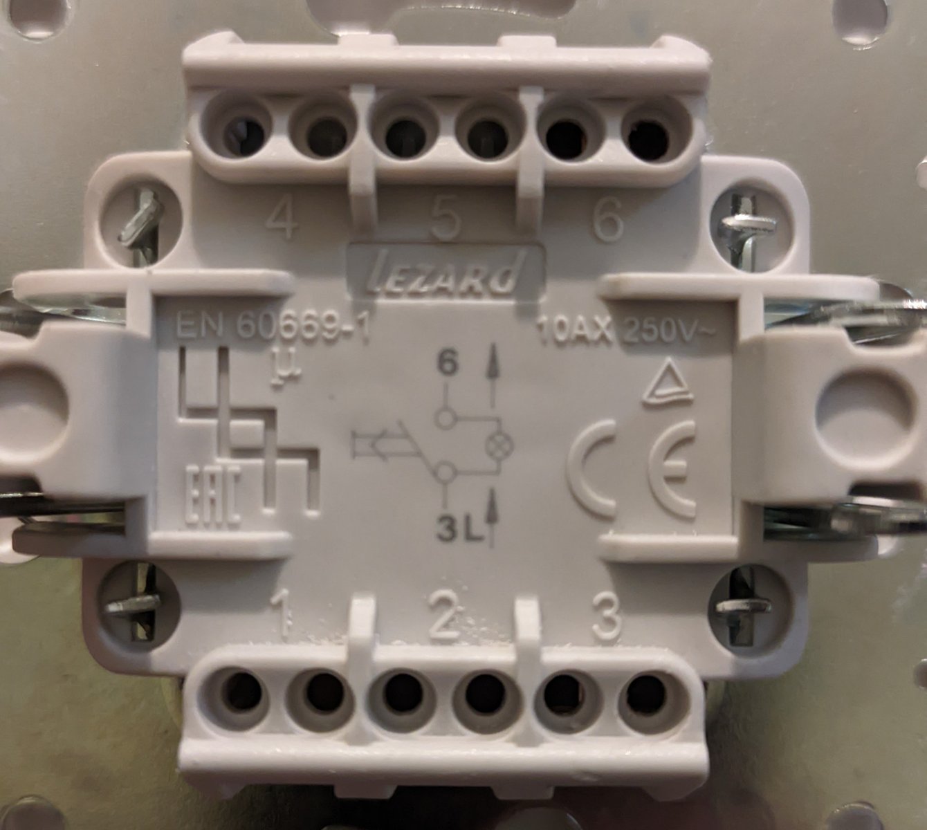

caveneo Δημοσ. 9 Οκτωβρίου 2022 Δημοσ. 9 Οκτωβρίου 2022 Καλησπέρα. Σαν νέος διαχειριστής μπήκα στη διαδικασία να αλλάξω όλο το διακοπτικο υλικό της πολυκατοικίας καθώς και τα φωτιστικά της. Πήρα της lezard διακόπτες πρίζες και μπουτον κλιμακοστασίου. Άλλαξα τα πάντα ο ίδιος μου. Με τα μπουτον κλιμακοστασίου όμως έχω ένα θέμα. Τυχαίες στιγμές συμβαίνει να κολλάει και να μην σβήνει. Μέχρι και αυτόματο καινούργιο πήγα αγόρασα και έβαλα στον πίνακα και γινόταν το ίδιο. Ο πίνακας είναι καινούργιος δύο χρόνων και έχει υλικό της Hager μαζί με αντικεραυνικο της Raycap. Κάθε διακόπτης έχει δύο καλωδια από πίσω. Τα συνέδεσα όπως έπρεπε για να ανάψει και το led που έχει το μπουτον. Την επόμενη μέρα έβγαλα πάλι όλους τους διακόπτες και τους δοκίμασα με πολύμετρο για να δω αν κάποιος είναι κολλημένος. Σύνολο 17 διακόπτες, όλοι λειτούργησαν κανονικά. Έχει κανείς κάποια ιδέα γιατί μου έχει σπάσει τα νευρα;

caveneo Δημοσ. 9 Οκτωβρίου 2022 Μέλος Δημοσ. 9 Οκτωβρίου 2022 Τα δοκίμασα όλα ένα ένα και τα 17 κομμάτια με το πολύμετρο κανέναν δεν ήταν κολλημένο ή έμενε κολλημένο μετά από το πάτημα. Αυτό που με προβληματίζει είναι πως δεν το κάνει συνέχεια. Μπορεί με το που σηκώσω την ασφάλεια (γιατί τη μέρα την κατεβάζω) και πατήσω ένα μπουτον μετά από το χρόνο που έχω ορίσει να σβήσει. Μπορεί να συνεχίσει να σβήνει και μετά από 2 με 5 φορές. Δεν είναι καθορισμένο. Μετά θα κολλήσει όμως και θα μείνει ανοιχτό.

vasilllis Δημοσ. 9 Οκτωβρίου 2022 Δημοσ. 9 Οκτωβρίου 2022 ποιον hager εχεις?Πιθανων οφειλεται στα ενδεικτικα. 1
caveneo Δημοσ. 9 Οκτωβρίου 2022 Μέλος Δημοσ. 9 Οκτωβρίου 2022 EMN 001.τα ενδεικτικά ποια είναι; Πάντως όπως ανέφερα πήρα και άλλο αυτόματο και έβαλα και έκανε το ίδιο πράγμα.
Moderators Inuyasha Δημοσ. 10 Οκτωβρίου 2022 Moderators Δημοσ. 10 Οκτωβρίου 2022 8 ώρες πριν, caveneo είπε EMN 001.τα ενδεικτικά ποια είναι; Πάντως όπως ανέφερα πήρα και άλλο αυτόματο και έβαλα και έκανε το ίδιο πράγμα. Τα ενδεικτικά λαμπάκια στους διακόπτες 2
caveneo Δημοσ. 10 Οκτωβρίου 2022 Μέλος Δημοσ. 10 Οκτωβρίου 2022 Μάλιστα. Τα led στους διακοπτες είναι ανοιχτά, όταν πατάς τον διακόπτη σβήνουν και όταν τον αφήνεις ανάβουν πάλι
paylidis Δημοσ. 10 Οκτωβρίου 2022 Δημοσ. 10 Οκτωβρίου 2022 1 ώρα πριν, caveneo είπε Μάλιστα. Τα led στους διακοπτες είναι ανοιχτά, όταν πατάς τον διακόπτη σβήνουν και όταν τον αφήνεις ανάβουν πάλι Υπαρχει περιπτωση να σου κολλανε τον αυτοματο, εχει ξανασυμβει... 1
caveneo Δημοσ. 10 Οκτωβρίου 2022 Μέλος Δημοσ. 10 Οκτωβρίου 2022 Μάλιστα. Θα το δει ο ηλεκτρολόγος το θέμα. Ούτως ή άλλως θα έρθει για να τοποθετήσει κάτι πλαφονιερες και σποτακια. Ευχαριστώ για την πληροφορία. Δεν το είχα ακούσει αυτό.
caveneo Δημοσ. 10 Οκτωβρίου 2022 Μέλος Δημοσ. 10 Οκτωβρίου 2022 Το θέμα αυτό με τα led που κολλάνε τον αυτόματο, συμβαίνει λόγω ελαττωματικού led στον διακόπτη; Ή απλά συμβαίνει λόγω led;
vasilllis Δημοσ. 11 Οκτωβρίου 2022 Δημοσ. 11 Οκτωβρίου 2022 Λογω του ενδεικτικού.Ποιον αυτοματο εχεις?
caveneo Δημοσ. 11 Οκτωβρίου 2022 Μέλος Δημοσ. 11 Οκτωβρίου 2022 Hager EMN 001. Δύο χρόνια τον έχουμε. Και έναν φθηνό που πήρα από τα leroy merlin, ονόματι dacia, αν θυμάμαι καλά, τα ίδια έκανε.
