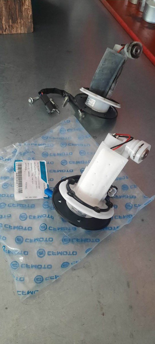

Black Demis Δημοσ. 5 Ιανουαρίου 2023 Δημοσ. 5 Ιανουαρίου 2023 48 λεπτά πριν, Tasos19s είπε Σκέψου το πιο σωστό είναι να αλλάζεις φίλτρο βενζίνης πιο συχνά Σκουπιδια δεν περνάνε από πουθενά Έχει σίτα η αντλία και το φίλτρο βενζίνης είναι βράχος δεν περνάει τίποτα Οποτε τι να καθαρίσεις από τι; χίλια λόγια...... μια φώτο εδώ βλέπεις μια αντλία που βγήκε μολις από το κουτί (η άσπρη) και μια που έχει 4,000 χιλομετρα αντλία φλοτέρ φίλτρο μπεκ όλα ειχαν βγει off και οχι δεν ε4ιναι ντίζελ ειναι βενζίνη και ειναι από μηχανη....... απλά με αυτό που νοθεύουν την βενζίνη ειναι οτι χειρότερο (πλέον 99 στους 100 νοθεύουν ) και κάναμε και 2 μέρες να καθαρίσουμε το ρεζερβουάρ δεν καθάριζε από την μαύρη γλιτσα - μαζούτ για κανεναν λόγο
