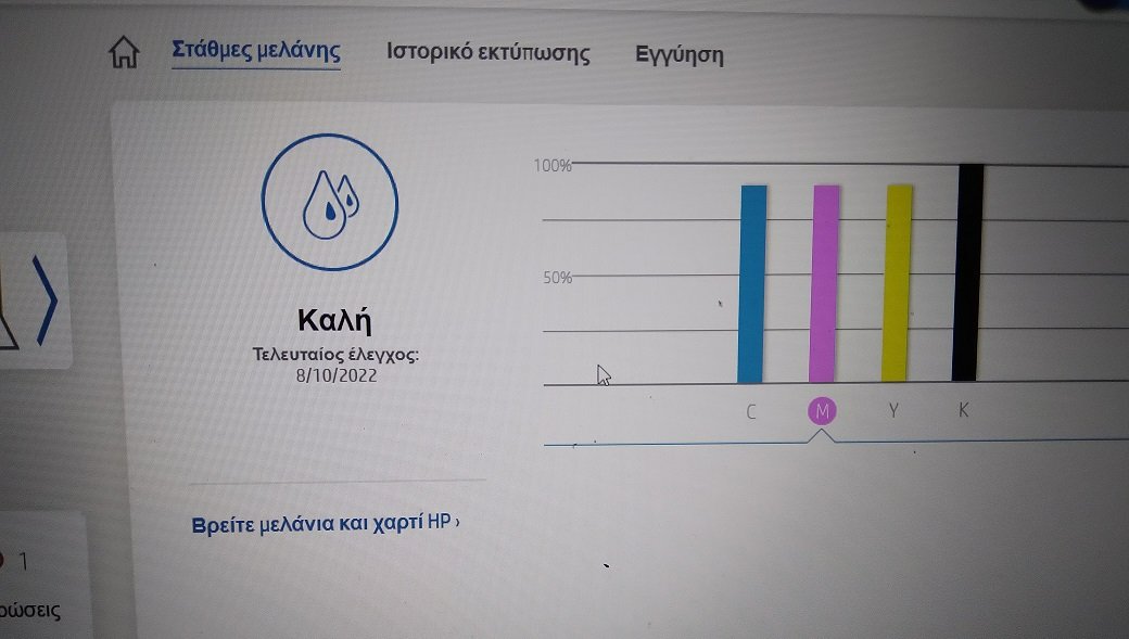

pkoufopoulou Δημοσ. 8 Οκτωβρίου 2022 Δημοσ. 8 Οκτωβρίου 2022 Έχω 1 εκτυπωτή HP OfficeJet 6950 All-in-One Series. Και τον χρησιμοποιώ εδώ και 8 μήνες. Για τεχνικούς λόγους άλλαξα πριν 20 ημέρες laptop...Και εκτύπωνα κανονικά, χωρίς όμως υπερβολές, δηλαδή λογική & σπάνια χρήση...Ωστόσο, άρχισε να μου βγάζει ότι έχουν θέμα τα μελάνια. Κοιτάζοντας μέσω του HP Support τα μελάνια βλέπω ότι είναι οκ, καθότι τα άλλαξα μέσα στον Σεπτέμβριο...Το βασικό ζήτημα είναι γιατί το κόκκινο χρώμα δεν εκτυπώνεται και βγαίνει κίτρινο...Επίσης, πως θα προσθέσω τον εκτυπωτή στο HP Smart γιατί δεν τον εντοπίζει/αναγνωρίζει; Σας ευχαριστώ εκ των προτέρων.

georgeole Δημοσ. 8 Οκτωβρίου 2022 Δημοσ. 8 Οκτωβρίου 2022 Ας ξεκινήσουμε από τα βασικά: χρησιμοποιείς original μελάνια ή συμβατά; Επίσης (χαζή ερώτηση βέβαια) δεν έχει τελειώσει κάποιο από τα μελάνια, σωστά; Τέλος, ποια windows έχεις;
pkoufopoulou Δημοσ. 8 Οκτωβρίου 2022 Μέλος Δημοσ. 8 Οκτωβρίου 2022 Καλημέρα...Αυθεντικά μελάνια πάντα χρησιμοποιώ...Δεν έχει τελειώσει κανένα από τα μελάνια, όπως φαίνεται και στο HP Support Assistant.

CyanBlue Δημοσ. 13 Οκτωβρίου 2022 Δημοσ. 13 Οκτωβρίου 2022 Από ότι λες "το κόκκινο χρώμα δεν εκτυπώνεται και βγαίνει κίτρινο" καταλαβαίνω πως ο εκτυπωτής δεν τυπώνει magenta (magenta+yellow=κόκκινο). Δε νομίζω πως είναι θέμα drivers, αλλά θέμα μπλοκαρίσματος των ακροφυσίων που ψεκάζουν magenta. Δοκίμασες καθαρισμό κεφαλής? Το ότι τον χρησιμοποιείς περιστασιακά, μόνο καλό δεν κάνει. Αντί το μελάνι να πηγαίνει σε εκτυπώσεις, θα καταναλώνεται σε καθαρισμούς. Να τυπώνεις ή να κάνεις μερικές έγχρωμες φωτοτυπίες κάθε εβδομάδα. Καλύτερα μια σελίδα συχνά από 30 σελίδες σε μια μέρα, μια φορά το μήνα.
