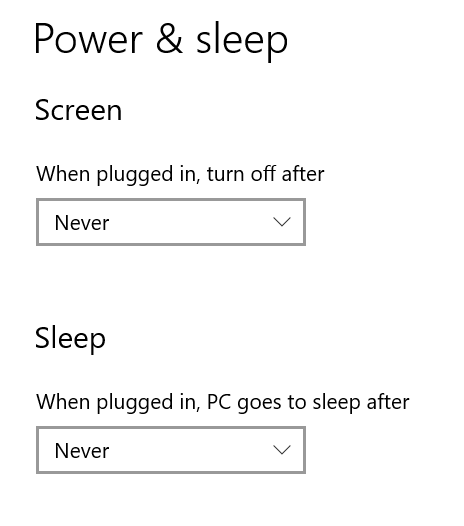

Composer Δημοσ. 8 Οκτωβρίου 2022 Μέλος Δημοσ. 8 Οκτωβρίου 2022 (επεξεργασμένο) Λοιπόν, αποκοιμήθηκα με τον υπολογιστή ανοιχτό. Όταν ξύπνησα είχε κλείσει και ο ενισχυτής (οκ, λογικό). Αλλά μετά όταν τον άνοιξα δεν έπαιρνα πάλι εικόνα από τον υπολογιστή. Έβλεπα μια μπλε οθόνη. Έπρεπε να κάνω reset στον υπολογιστή για να ξαναανοίξει και να πάρω εικόνα. Τί έγινε; Υπόψιν στα settings του pc μου έχω αυτό: Επίσης, μου λέει στο manual (https://intl.pioneer-audiovisual.com/manuals/docs/SN29403619A_HTP-076_En_190425_web.pdf σ.57) ότι για Dolby surround ή Atmos (καλά, Atmos δεν έχω), πρέπει να κάνω firmware update. Firmware βλέπω ότι έχω το R110-0400-2130-0000 και στα αρχεία που βρίσκω στο διαδίκτυο για firmware update του μοντέλου μου έχει το R108-0300-2120-0000. https://intl.pioneer-audiovisual.com/products/home_theater_system/htp-076/downloads.php Άρα, update δεν κάνω, σωστά; Και κάτι άλλο που θυμήθηκα τώρα. Βλέπω ότι ο ενισχυτής έχει πολλές τρύπες για να παίρνει αέρα και τις έχει από πάνω! (όχι πλάγια όπως το pc). Είναι λοιπόν πολύ εύκολο να μπαίνει σκόνη. (άσε που μπορεί να μπουν και ζουζούνια. Τις προάλλες μου είχε μπει ζουζούνι στην οθόνη μέσα!) Βάζετε κάτι από πάνω να το προστατεύετε; υπάρχουν ειδικές θήκες; Επεξ/σία 8 Οκτωβρίου 2022 από Composer
