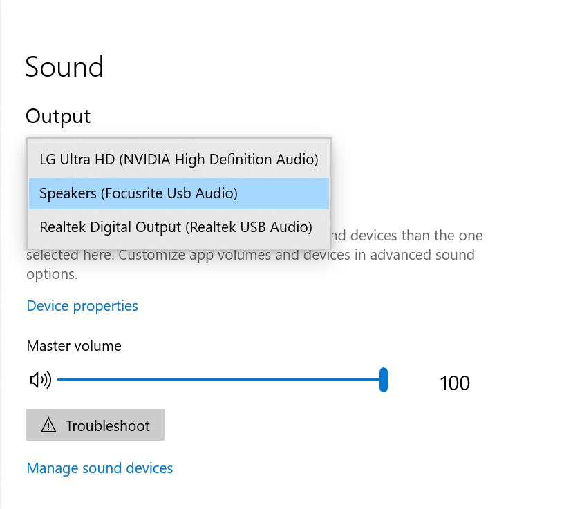

Composer Δημοσ. 7 Οκτωβρίου 2022 Δημοσ. 7 Οκτωβρίου 2022 Καλησπέρα. Μόλις πήρα στο σπίτι ένα Pioneer HTP-076 το οποίο θέλω να συνδέσω στον υπολογιστή μου. Δυστυχώς δεν ξέρω καθόλου από αυτά, και ενώ συνέδεσα τα ηχεία στον ενισχυτή, δεν ξέρω πώς να πάρω ήχο από το pc. Αυτό που έχω κάνει ως τώρα: Συνέδεσα με ένα hdmi τη motherboard του pc με μια από τις hdmi in του ενισχυτή. Συνέδεσα με ένα άλλο hdmi την οθόνη που έχω με το hdmi out του ενισχυτή. Παρουσιάστηκε μια αρχική οθόνη set up και δοκίμασα όλα τα ηχεία αν είναι συνδεδεμένα καλά. Όλα καλά μέχρι εδώ. Επειδή σαφώς και δεν έπαιρνα εικόνα από το pc, ξεσύνδεσα το hdmi το προηγούμενο και το έβαλα στην κάρτα γραφικών. Τώρα τί κάνω; Δυστυχώς ο ενισχυτής δε μου παρουσιάζεται στο sound output στο pc, όπως έχω δει μετά από ψάξιμο στο ιντερνετ ότι θα έπρεπε να γίνεται. Μήπως δεν έχω κάνει κάποια σύνδεση σωστά; Αν γνωρίζετε κάποιον από κέντρο Αθήνας που έρχεται και στο εγκαθιστά όλο το σύστημα με το pc (με πληρωμή φυσικά), παρακαλώ στείλτε μου μήνυμα γιατί δε μπορώ να βρω άκρη!! 🤔

Λύση greekfragma Δημοσ. 7 Οκτωβρίου 2022 Λύση Δημοσ. 7 Οκτωβρίου 2022 Just now, Composer said: Η οθόνη LG 43UD79. Τί σημασία έχουν αυτά; σημασία για τις συνδέσεις και την συμβατότητα μεταξύ τους ώστε να πάρεις το βέλτιστο. με τα δεδομένα που έδωσες και με βάση το pc της υπογραφής με Z590 VisionG + Manli 1050 Ti θα το κάνεις ως εξής: φεύγει HDMI καλώδιο από την LG HDMI 3 ή HDMI 4 (4κ 60p) και πάει προς τον ενισχυτή στη θέση HDMI out (arc) 2ο καλώδιο HDMI από τον ενισχυτή και οποιαδήποτε θέση HDMI in 1 έως 4 θέλεις και πάει προς την κάρτα γραφικών του υπολογιστή στην μοναδική HDMI που έχει η 1050 Ti αφού τα κάνεις έτσι στη φωτογραφία που ανέβασες και το sound output θα δεις Focusrite Realtek HDMI Nvidia (και θα επιλέξεις αυτό) όταν θες θες ακουστικά το γυρνάς στη Focusrite. 1

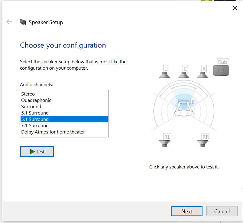

Composer Δημοσ. 7 Οκτωβρίου 2022 Μέλος Δημοσ. 7 Οκτωβρίου 2022 Να ρωτήσω 2 άλλα πράγματα: 1) Ξέρεις γιατί το volume του MPC-HC δε λειτουργεί τώρα; ακόμη κι αν το κλείσω τελείως δεν έχει κανέναν αντίκτυπο στον ήχο. Αντίθετα στο VLC το volume λειτουργεί. 2) Το speaker set up το αφήνω πάντα στο 5.1; ακόμη κι αν ακούω mono ή stereo; (οπότε θα επιλέξω τα κατάλληλα από τον ίδιο τον ενισχυτή)
greekfragma Δημοσ. 7 Οκτωβρίου 2022 Δημοσ. 7 Οκτωβρίου 2022 για την ένταση εξαρτάται τις ρυθμίσεις των windows για το τι επιτρέπουν και τι δεν επιτρέπουν στα προγράμματα ως έλεγχο. το speaker setup καλό είναι να το βάλεις στο atmos for home theater και να δώσεις στον Pioneer τον έλεγχο πως θα το δίνει στα ηχεία σου. Όταν θες μουσική του βάζεις quadraphonic (StereoX2 κάπως έτσι το λέει). Στην ουσία δηλαδή παίζει στέρεο και κάνει κλώνους και τα surround αντίστοιχα με τα front. 1
