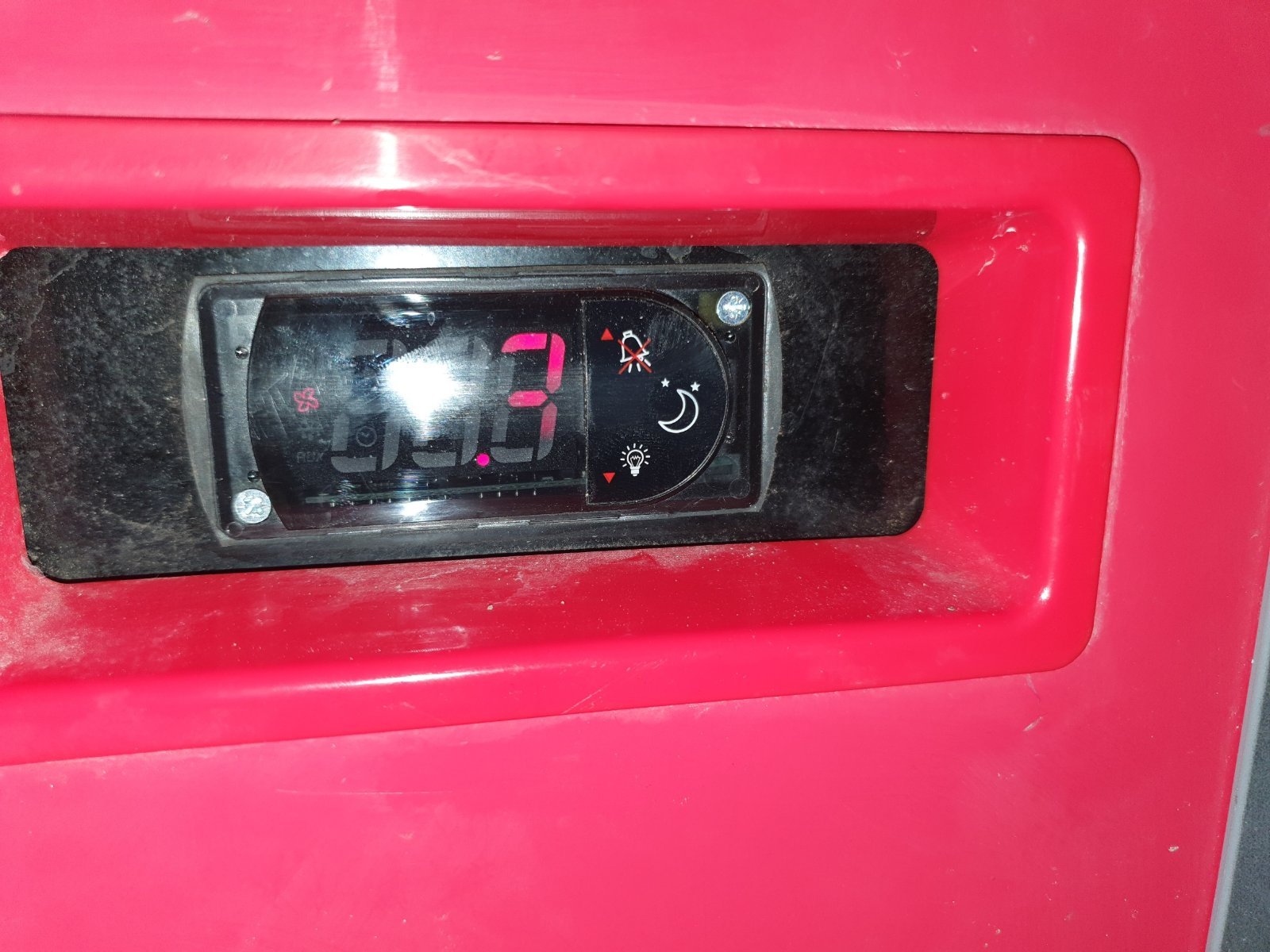

Έχω φάει πόσες ώρες να καταλάβω πως ρυθμίζεται ο συγκεκριμένος ψηφιακός θερμοστάτης. Μόνο το μισοφέγγαρο κατάλαβα από άλλο μοντέλο ψυγείου.
Καμια ιδεα?

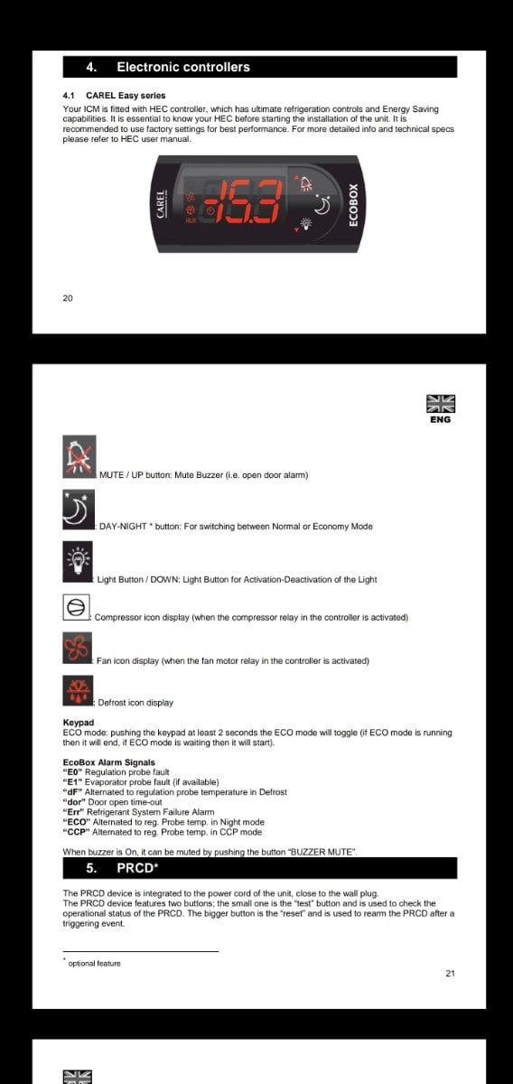

Απ'οσο διαβάζω και καταλαβαίνω, το συγκεκριμένο όργανο ΔΕΝ είναι θερμοστάτης.
Έχει ένδειξη θερμοκρασίας και ρυθμίζει κάποια πράγματα (defrost,alarms κτλ) αλλά δε ρυθμίζει τη θερμοκρασία της καμπίνας
https://mce.carel.com/documents/10191/0/+050004215/49e5f001-3911-47bb-9e97-6fb42d16cf8a?version=1.1
Αναφορά σε κείμενο

ECOBOX-EVO represents a range of electronic microprocessor controllers with LED
display developed for the management of the energy saving display cabinets and
showcases, by the detection of door-switch. The status of the door-switch determines
the change of set point and ON/OFF of the light.
https://www.frigoglass.com/wp-content/uploads/2017/02/Carel-Ecobox-PZHB-PYHB.pdf?x57309

5 λεπτά πριν, nickol-us είπε

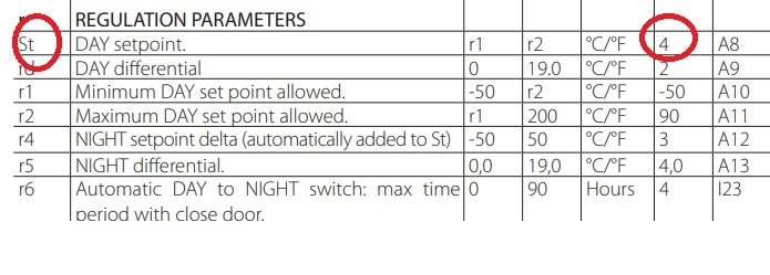

ρυθμιζεται, αλλα ειναι σπασιμο @@ πρεπει να μπεις στο μενου να αλλαξεις την παραμετρο θερμοκρασιας. Το default ειναι 4 βαθμοι, το δελτα για λειτουργια εκο ειναι 3 βαθμοι, μια χαρα ειναι, αστο
(απο το μαουαλ που ποσταρες)
