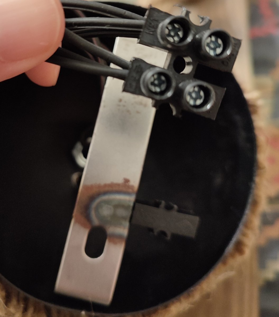

Michalhs30 Δημοσ. 4 Οκτωβρίου 2022 Δημοσ. 4 Οκτωβρίου 2022 Καλημέρα στην ομάδα , αγόρασα δύο φωτιστικά για το σαλόνι μου και δεν έχω ιδέα πως να τα εγκαταστήσω γιατί είναι τέλειος διαφορετικά θα ανεβάσω φωτό να δείτε τι εννοώ! Επίσης να αναφέρω ότι από το ταβάνι βγαίνουν 3 καλώδια δεν έχω ιδέα χρώματος γιατί τα είχαν βάψει μαζί με το σπίτι τότε και εγώ ναι όλα άσπρα επίσης να αναφέρω ότι στον τοίχο έχω διπλό διακόπτη λογικά για το μοίρασμα είτε να ανάβουν 2 λάμπες μαζί είτε μόνο μια λογικά, πρέπει να προσέξω κάτι το ιδιαίτερο για να τα βάλω??? Ευχαριστώ Μόλις τώρα, Michalhs30 είπε Καλημέρα στην ομάδα , αγόρασα δύο φωτιστικά για το σαλόνι μου και δεν έχω ιδέα πως να τα εγκαταστήσω γιατί είναι τέλειος διαφορετικά θα ανεβάσω φωτό να δείτε τι εννοώ! Επίσης να αναφέρω ότι από το ταβάνι βγαίνουν 3 καλώδια δεν έχω ιδέα χρώματος γιατί τα είχαν βάψει μαζί με το σπίτι τότε και εγώ ναι όλα άσπρα επίσης να αναφέρω ότι στον τοίχο έχω διπλό διακόπτη λογικά για το μοίρασμα είτε να ανάβουν 2 λάμπες μαζί είτε μόνο μια λογικά, πρέπει να προσέξω κάτι το ιδιαίτερο για να τα βάλω??? Ευχαριστώ

Michalhs30 Δημοσ. 4 Οκτωβρίου 2022 Μέλος Δημοσ. 4 Οκτωβρίου 2022 5 λεπτά πριν, fredd0 είπε γειωση σε φως? οτι ναναι 2 φασεις απο το διπλο διακοπτη, ενας ουδετερος Να σε ρωτήσω φίλε μου αυτό το ένα κλεμακι που έχει στην άκρη μόνο του τι είναι???

fredd0 Δημοσ. 4 Οκτωβρίου 2022 Δημοσ. 4 Οκτωβρίου 2022 15 λεπτά πριν, Michalhs30 είπε Να σε ρωτήσω φίλε μου αυτό το ένα κλεμακι που έχει στην άκρη μόνο του τι είναι??? εκει συνδεεις φαση - ουδετερο για να λειτουργησει το φωτιστικο. αν θες να "μοιρασεις το φωτιστικο" σε 2 διακοπτες πρεπει να χωρισεις τα 3 καλωδια απο τον εναν ακροδεκτη της κλεμας σε 2+1 σε ενα καινουργιο ακροδεκτη κλεμας. Που σημαινει πρεπει να κατσεις, να φτιαξεις ενα δοκιμαστικο φαση+ουδετερος απο πριζα, να δοκιμασεις ενα ενα τα 3 καλωδια του φωτιστικου να δεις τι ανοιγει το καθενα, να βαλεις πχ τη μεσαια λαμπα μονη της σε ξεχωριστηκαινουργια μονη κλεμα, τις αλλες δυο μαζι, και τη μια φαση απο το διακοπτη να την πας στη καινουργια κλεμα, την αλλη στην υπαρχουσα που θα εχεις αφησει 2 καλωδια κοκ. Παρε εναν ηλεκτρολογο να στο κανει, αν ξερεις τι κανεις ειναι 10 λεπτα υποθεση, αν προσπαθεις να ακολουθησεις οδηγιες απο το ιντερνετ οι πιθανοτητες να γινει μακακια ανεβαινουν κατακορυφα.
