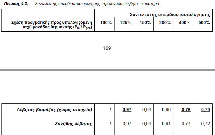

Εδώ το μόνο νούμερο που μπορεί να αλλάξει (κατά ΚΕΝΑΚ πάντα) είναι ο λεγόμενος συντελεστής υπερδιαστασιολόγησης, ο οποίος "τιμωρεί" τον βαθμό απόδοσης του (κεντρικού) λέβητα σύμφωνα με τον παρακάτω πίνακα:
Άρα λοιπόν, πρέπει να εξετάσουμε εάν η αποκοπή του διαμερίσματος επιφέρει μεταβολή σε αυτόν τον συντελεστή ή όχι
Υπάρχει η περίπτωση να μην επιφέρει κάποια μεταβολή, τότε λοιπόν η αποκοπή του διαμερίσματος, ακόμα και χωρίς να αλλάξει καύσιμο, έχει επιφέρει εξοικονόμηση ενέργειας στο σύνολο του κτηρίου
Εάν όμως η αποκοπή έχει ως αποτέλεσμα να μειωθεί ο βαθμός απόδοσης του υφιστάμενου συστήματος, τότε ανεβαίνει η κατανάλωση των υπόλοιπων 9 διαμερισμάτων, με τελικό αποτέλεσμα συνολικά το κτήριο να έχει μεγαλύτερη κατανάλωση από ότι πριν, παρόλο που το ένα διαμέρισμα πέτυχε εξοικονόμηση, ακόμα και πηγαίνοντας σε "ανώτερη μορφή" ενέργειας (π.χ. από πετρέλαιο σε ρεύμα)
