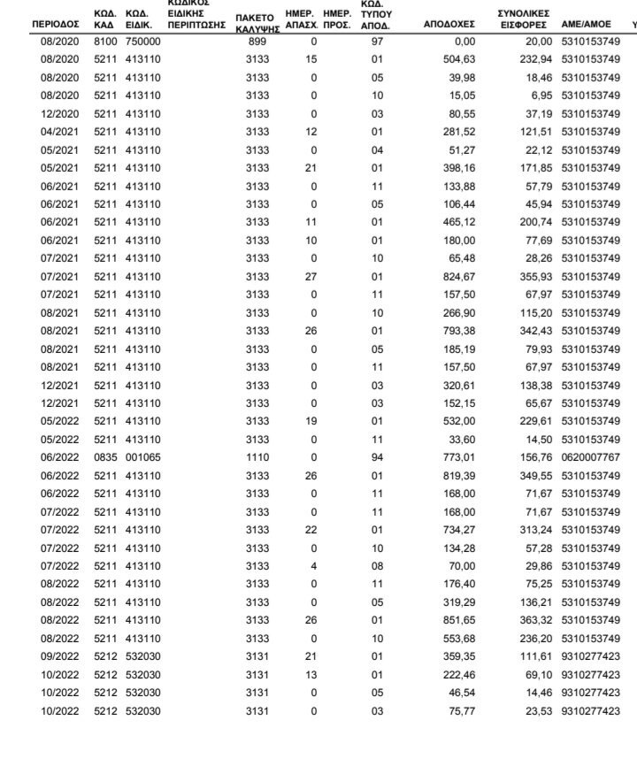

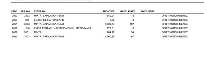

Chris19999 Δημοσ. 19 Νοεμβρίου 2022 Μέλος Δημοσ. 19 Νοεμβρίου 2022 (επεξεργασμένο) Λοιπόν εγώ έχω μέχρι στιγμης 107 2021 131 2022 να κολλήσω 2 Νοέμβριο 2 Δεκέμβριο και να κανω αίτηση 03 Ιανουαρίου 2023; σύνολο τα δύο τελευταία χρόνια θα βγαίνουν 237 και κάθε χρόνο δηλαδή από 03/01/23-03/01/22 80 και από 03/01/22-03/01/21 80 Απόλυση εγώ θα καμω μέσα Δεκεμβρίου η τελος Επεξ/σία 19 Νοεμβρίου 2022 από Chris19999

Helen118 Δημοσ. 20 Νοεμβρίου 2022 Δημοσ. 20 Νοεμβρίου 2022 (επεξεργασμένο) Γιατί να μην κάνεις αίτηση 20 Δεκεμβρίου? Τώρα δουλεύεις? Με μπερδέψεις που έγραψες να κολλήσεις 2 Νοέμβριο και Δεκέμβριο. Στείλε τις ακριβείς ημέρες με τα ένσημα . Δηλαδή πόσα ένσημα έχεις κάθε μήνα του 2021 και κάθε μήνα του 2022 Επεξ/σία 20 Νοεμβρίου 2022 από Helen118
Chris19999 Δημοσ. 20 Νοεμβρίου 2022 Μέλος Δημοσ. 20 Νοεμβρίου 2022 (επεξεργασμένο) Να κολλήσω ενσημα ώστε να μπορώ να κάνω αίτηση γιατί άμα περάσουν 60 μέρες δεν μπορείς να κάνεις αίτηση έτσι θα κολλήσω ενσημα Νοέμβριο Δεκέμβριο μπορεί και αρχές Ιανουαρίου από 2 ώστε να παρω απόλυση και να κάνω αίτηση μετα Επεξ/σία 20 Νοεμβρίου 2022 από Chris19999
Helen118 Δημοσ. 20 Νοεμβρίου 2022 Δημοσ. 20 Νοεμβρίου 2022 (επεξεργασμένο) Από την τελευταία ημέρα που δούλεψες τον Οκτώβριο μετράς 2 μήνες κολλάς 2 ένσημα για να πάρεις απόλυση και κάνεις την ίδια στιγμή αίτηση για ταμείο Απλά θα βγεις μόνο 5 μήνες γιατί τα ένσημα του 2021 είναι πριν τον Αύγουστο και στο 14μηνο πριν την απολυση θα εχεις 131 ενσημα και με τη διετια να το δεις εχεις 238 παλι 5 μηνες βγαινεις σημαντικο να βγεις πρωτη φορα εστω και τοσο Επεξ/σία 20 Νοεμβρίου 2022 από Helen118
Chris19999 Δημοσ. 20 Νοεμβρίου 2022 Μέλος Δημοσ. 20 Νοεμβρίου 2022 Οπότε για να βγω ταμειο θα κάνω αίτηση 03 01 23 και βγαίνω ταμειο σωστά;
Helen118 Δημοσ. 20 Νοεμβρίου 2022 Δημοσ. 20 Νοεμβρίου 2022 (επεξεργασμένο) Ποια είναι η τελευταία ημέρα που δούλεψες τον Οκτώβριο? Επεξ/σία 20 Νοεμβρίου 2022 από Helen118
