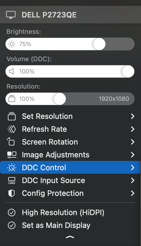

gianso Δημοσ. 31 Μαρτίου 2023 Δημοσ. 31 Μαρτίου 2023 @nektariossgourakis αν εχεις 4K monitor τοτε μια καλη λυση ειναι αυτή εδώ για το θεμα που αναφέρεις https://github.com/waydabber/BetterDisplay Εχει paid αλλα και free εκδοση η οποια σου δινει πολλες παραμετροποιήσεις - η πιο βασικη απο ολες το slider για το resolution. Έχω 4Κ οθονη αλλα για να μη μου βγουν τα ματια οπωσ λες το βαζω στο 1080p (αλλα είναι το retina 1080p δηλαδη 1080p * 4 = 4K αναλυση). Στην paid ολα τα σεταρισματα ειναι πιο ευκολα - π.χ. στην free δεν εχει το slider και το configuring θελει λιγο παραπανω χρονο. Το χρησιμοποιήσα πρώτη φορά όταν είχα μια 2K οθόνη και με βόλεψε. Αξίζει τα λεφτά του (σαν developer ειπα να στηρίξω τη προσπάθεια αυτή και πηρα την paid εκδοση). Ελπίζω να βοηθήσει ! 1

gianso Δημοσ. 31 Μαρτίου 2023 Δημοσ. 31 Μαρτίου 2023 (επεξεργασμένο) To 1080p που εχει σαν επιλογη ειναι ουσιαστικα σαν να χρησιμοποιεις την 4Κ σαν retina (σορρυ αν προκαλεσα μπλεξιμο). Εισαι στη paid ή στη free εκδοση ? Θυμαμαι στη free δεν ειχε το slider αν θυμαμαι καλα παλια - αν εισαι στη paid δοκιμασε 1080p να βαλεις. Στο πόσο το έχεις ? Γενικα οσο πας το slider αριστερα μεγαλωνει το UI / γραμματα - οσο το πας δεξια μικραινουν. Επεξ/σία 31 Μαρτίου 2023 από gianso
nektariossgourakis Δημοσ. 31 Μαρτίου 2023 Δημοσ. 31 Μαρτίου 2023 (επεξεργασμένο) 2 ώρες πριν, gianso είπε @nektariossgourakis αν εχεις 4K monitor τοτε μια καλη λυση ειναι αυτή εδώ για το θεμα που αναφέρεις https://github.com/waydabber/BetterDisplay Εχει paid αλλα και free εκδοση η οποια σου δινει πολλες παραμετροποιήσεις - η πιο βασικη απο ολες το slider για το resolution. Έχω 4Κ οθονη αλλα για να μη μου βγουν τα ματια οπωσ λες το βαζω στο 1080p (αλλα είναι το retina 1080p δηλαδη 1080p * 4 = 4K αναλυση). Στην paid ολα τα σεταρισματα ειναι πιο ευκολα - π.χ. στην free δεν εχει το slider και το configuring θελει λιγο παραπανω χρονο. Το χρησιμοποιήσα πρώτη φορά όταν είχα μια 2K οθόνη και με βόλεψε. Αξίζει τα λεφτά του (σαν developer ειπα να στηρίξω τη προσπάθεια αυτή και πηρα την paid εκδοση). Ελπίζω να βοηθήσει ! Εγώ τελευταία βολεύτηκα τελικά στο 2048Χ1152 το γνωστό 2Κ είναι μια μέση κατάσταση να πετύχεις ούτε πολύ μεγάλες όπως φαίνονται στην 1080p ανάλυση αλλά ούτε και πολύ μικρές γραμματοσειρές όπως φαίνονται στην 4Κ ανάλυση. Εντωμεταξύ επειδή δεν το ήξερα οι retina οθόνες έχουν προεπιλεγμένες αναλύσεις 1080p ? Επεξ/σία 31 Μαρτίου 2023 από nektariossgourakis 1

gianso Δημοσ. 1 Απριλίου 2023 Δημοσ. 1 Απριλίου 2023 9 λεπτά πριν, bill_viper είπε Την είχα βάλει κι εγώ παλιότερα αυτή την εφαρμογή. Τελικά, μετά από το post σου την ξανά κατέβασα, πλήρωσα για την Pro έκδοση (18.60€ κοστίζει) γιατί είναι εξαιρετική και ήθελα να βοηθήσω τον developer. Μέχρι πρότινος είχα τη Dell S2723QC σε 2Κ ανάλυση. Τη γύρισα σε 1080p και νομίζω ότι θα μείνω εδώ γιατί όλα είναι πιο smooth (ακόμη και η κίνηση του mouse cursor). Thanks για το recommendation. 😊 Χαίρομαι που βοήθησα ! Ναι είναι καλογραμμένη και με συχνά updates - πράγμα που δείχνει μεράκι !
