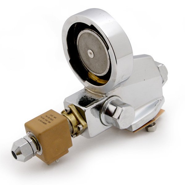

fredd0 Δημοσ. 2 Οκτωβρίου 2022 Δημοσ. 2 Οκτωβρίου 2022 γκρουπ ειναι ο μηχανισμος που βγαζει το νερο, αυτο στο οποιο "βιδωνει" το πορταφιλτερ (ενδεικτικη φωτο). Τεσπα. Παρε ενα δοχειο μικρο, ριξε μεσα το καλαθακι, βραστο νερο να το σκεπασει και λιγες σταγονες ξυδι, αστο λιγο να μαλακωσει ο καφες που εχει βουλωσει το καλαθι και παρε μια οδοντοβουρτσα και καθαρισε καλα το καλαθι. Η μηχανη σου, για να στο πω ευγενικα, ειναι γτπ. Δεν αξιζει να πετας λεφτα για εξαρτηματα, αν σου αρεσει ο καφες, μαζεψε τα λεφτα που θα πεταγες και παρε καμια καλυτερη μηχανη.
