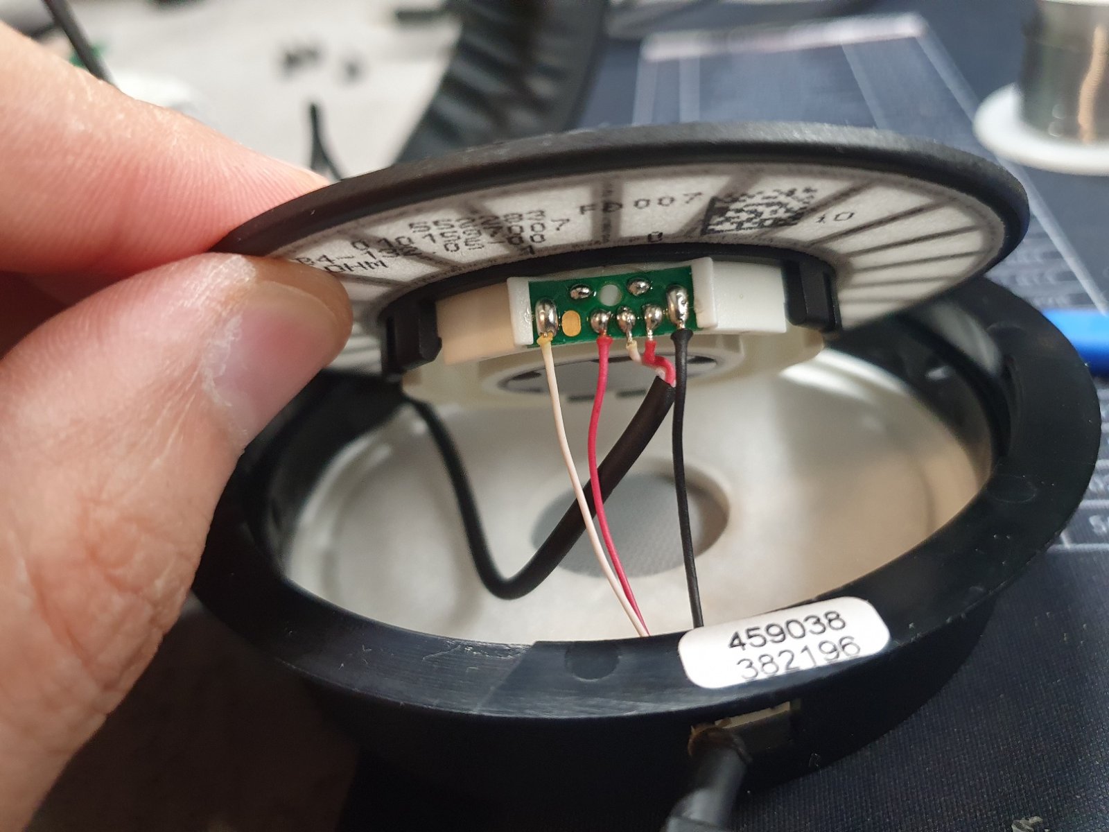

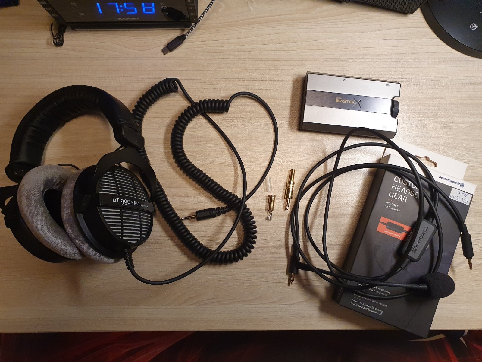

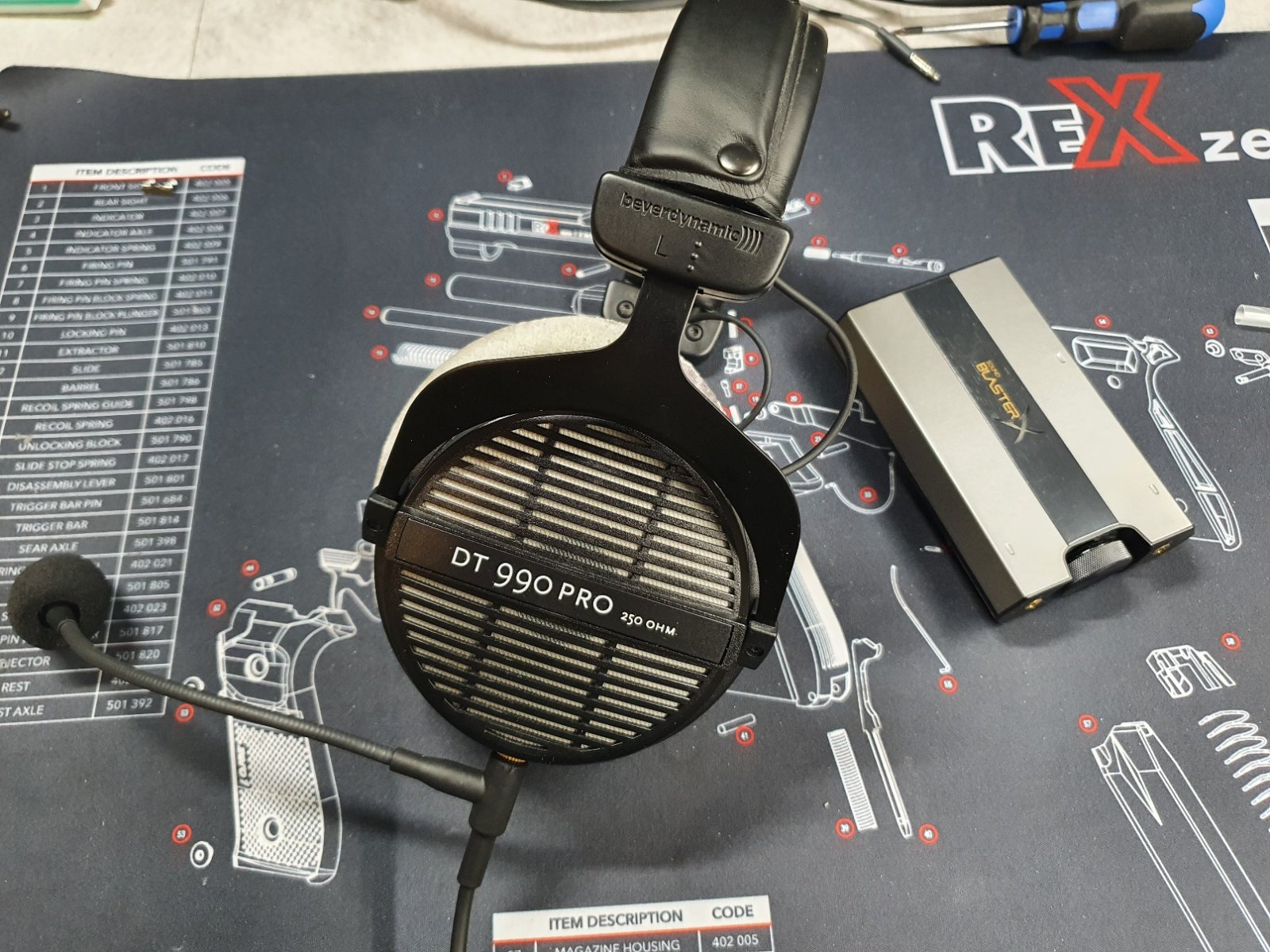

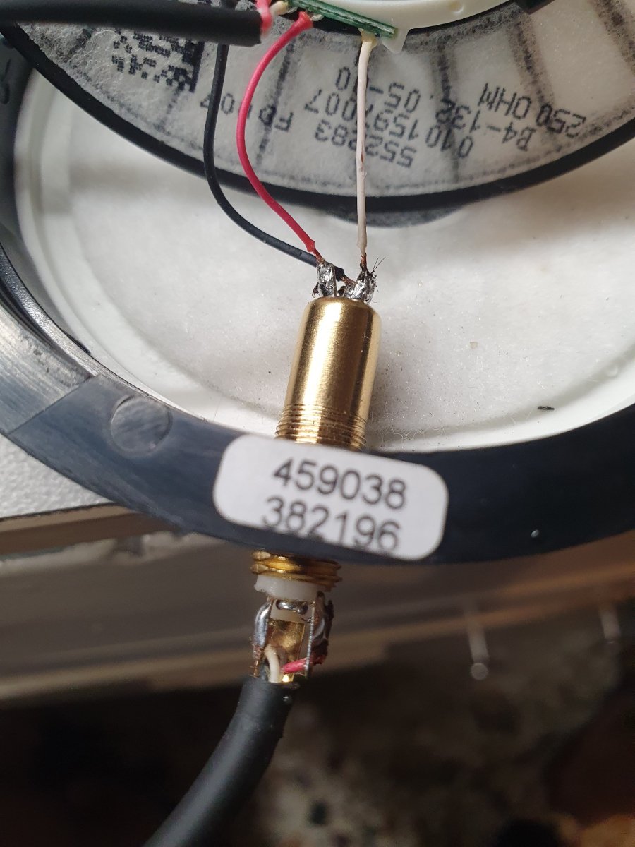

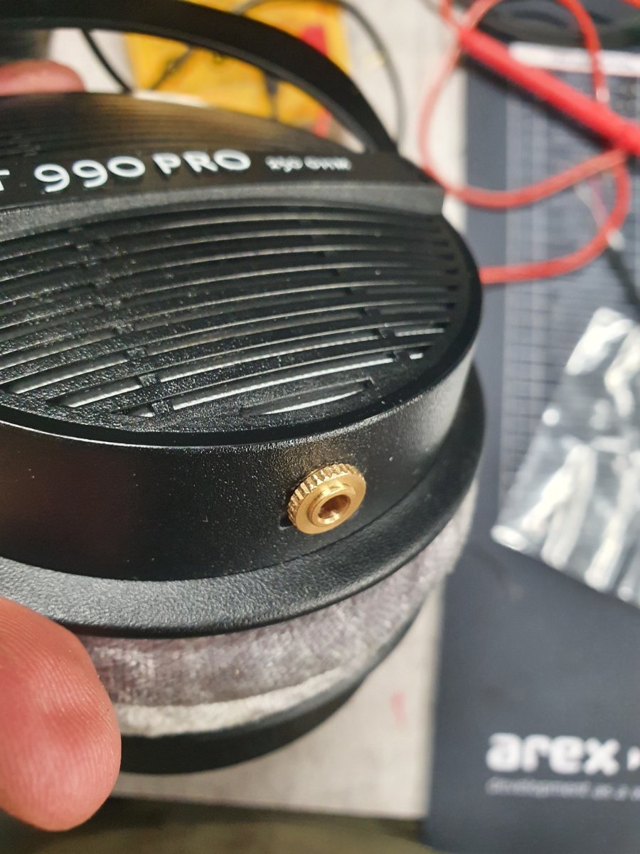

Πριν λίγο καιρό αγόρασα μεταχειρισμένα τα beyerdynamic 990 pro και έψαχνα να βρω λύση για μικρόφωνο. Καμιά από τις υπάρχουσες δεν μου έκανε οπότε έκανα μια πατέντα την οποία θα δείτε παρακάτω. Ουσιαστικά έκοψα το καλώδιο των ακουστικών και το άλλαξα με mini jack 3.5 θηλυκό και πάνω σε αυτό κουμπωσα το custom headset gear επίσης της beyerdynamic. Επίσης στο παλιό καλώδιο κόλλησα ένα αρσενικό mini jack 3.5 οπότε όταν θέλω βγάζω το μικρόφωνο και βάζω σκέτο καλώδιο. Η ιδέα μου ήρθε όταν έψαχνα λύσεις για μικρόφωνο και έπεσα στο παρακάτω video στο YouTube.
Προσοχή αν κάποιος προσπαθήσει να κάνει το ίδιο. Τα καλώδια είναι πολύ λεπτά και θέλει καλό κολλητήρι αλλιώς μπορεί να κάψει τις πλαστικές επιφάνειες αλλά και τα καλώδια από την θερμότητα.Δεν είναι κάτι extreme αλλά θέλει μια σχετική εμπειρία με το κολλητήρι.
